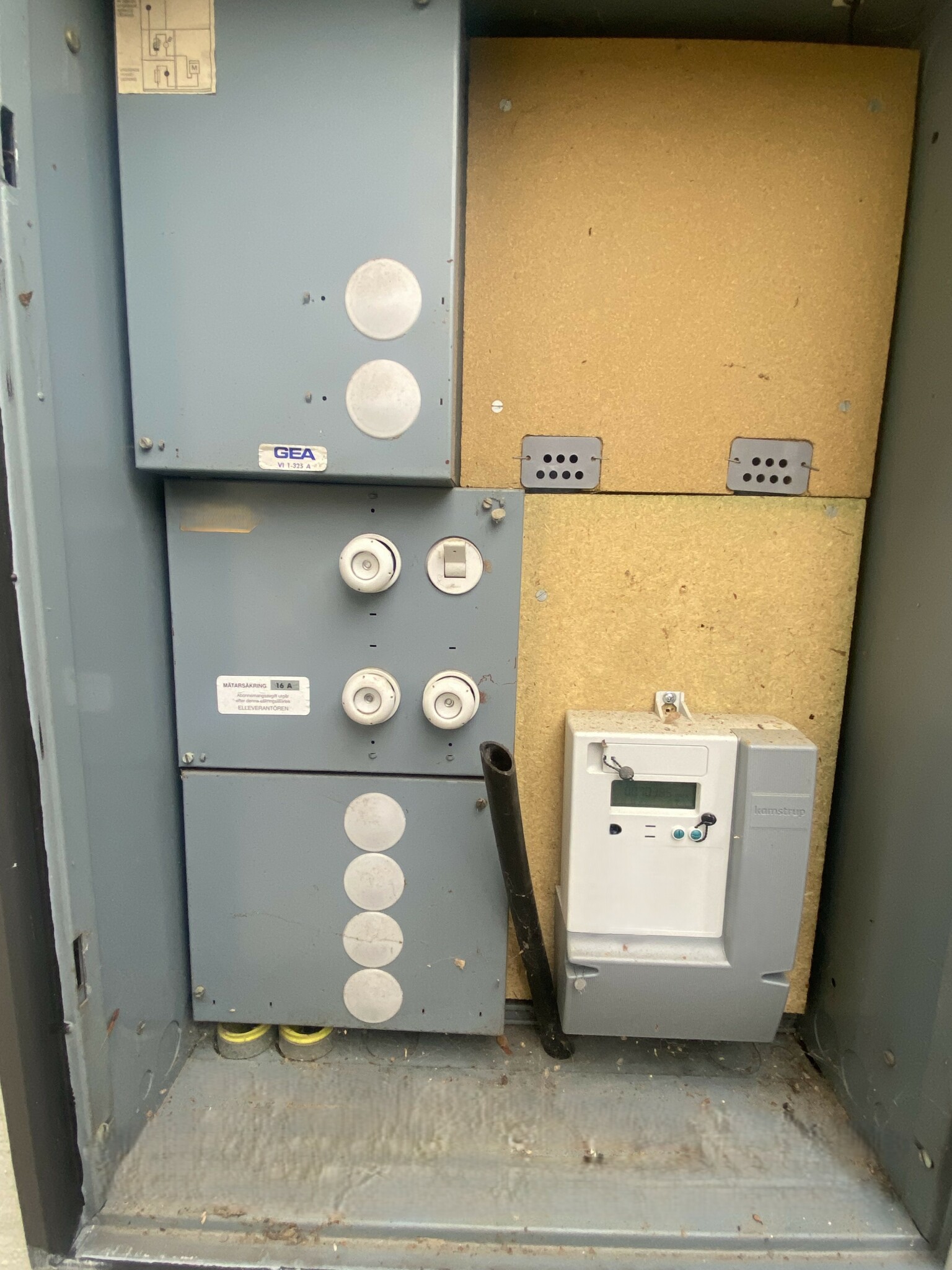

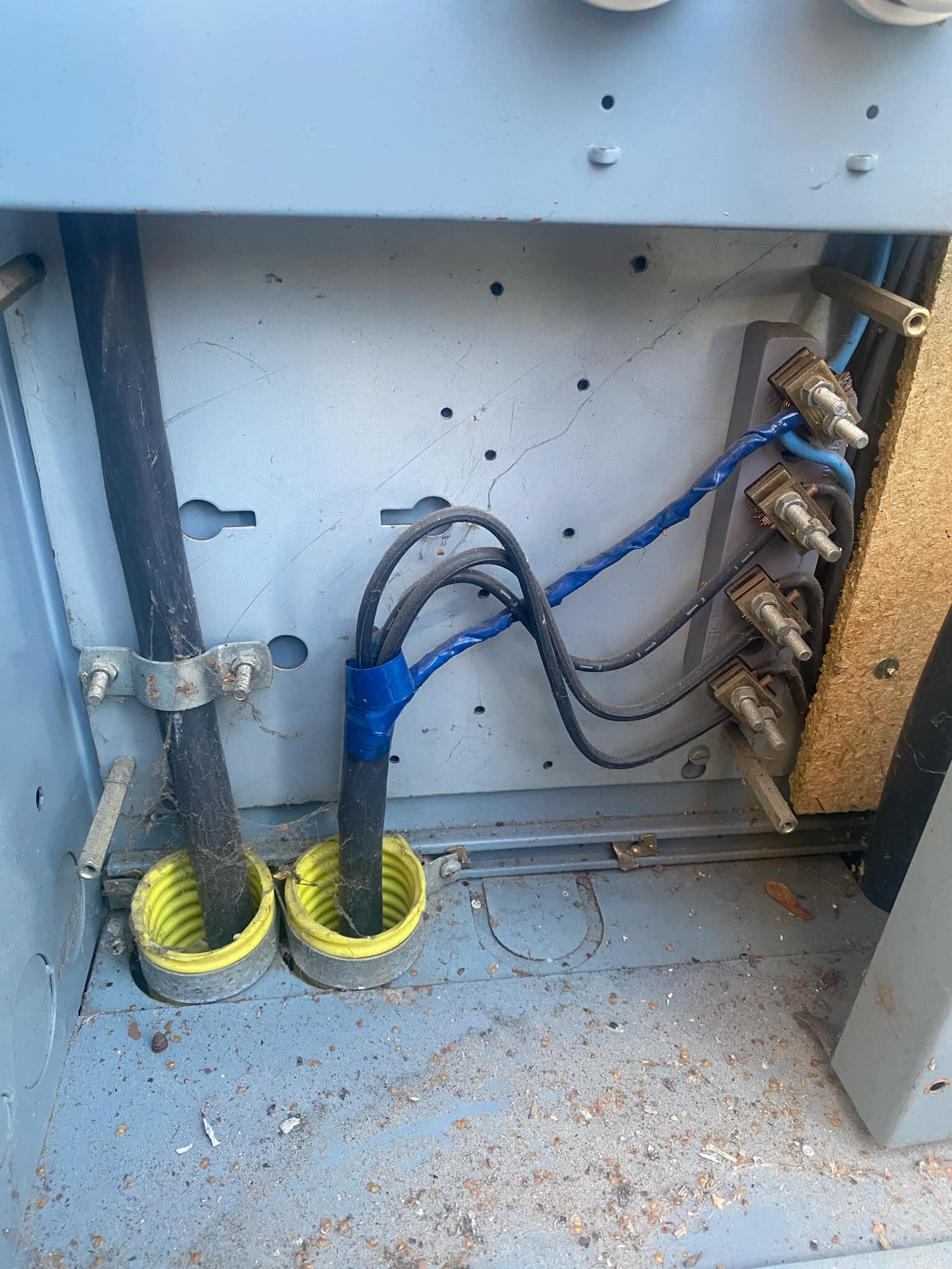

Beställde en laddbox med installation och var för dålig påläst över vad som behöver vara framdraget. Företaget kräver att en tom kabel ska finnas tillgänglig till elcentralen som finns i vår källare. Laddboxen är tänkt att installeras på utsidan av garaget i närheten av elmätaren. Har testat med dragfjäder på alla tre rör som finns där men det tar stopp efter 2-3 meter.

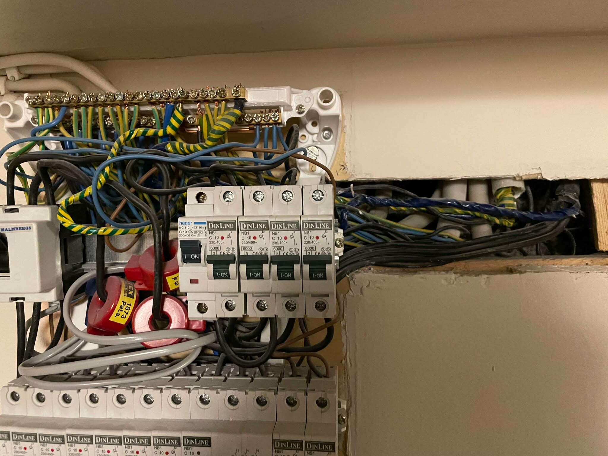

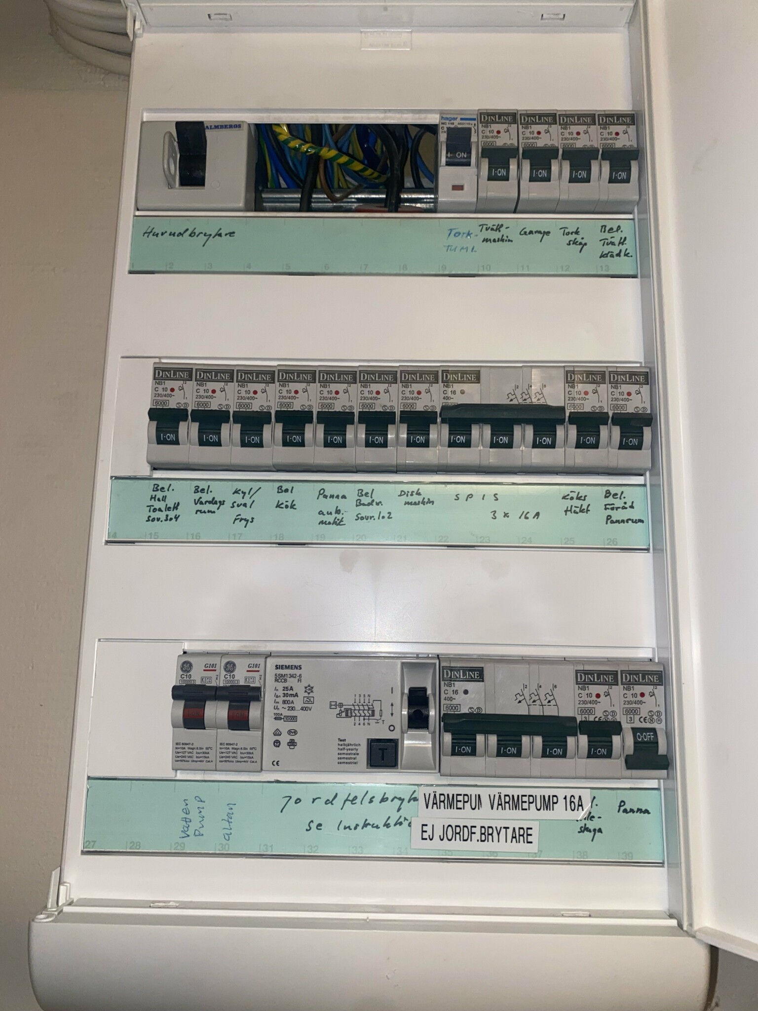

Vid elcentralen finns redan en plint för garage som går upp till elmätaren. Däremot är alla rör till elcentralen för trånga för dragfjädern så vi har inte kunnat dra upp den från andra hållet heller.
Skulle det vara möjligt att skarva på laddboxen på befintliga elkablar vid elmätaren? Matningen med el från centralen måste väl vara de kablar som går upp från det högra gula röret så då finns väl redan elmatningen från elcentralen till elmätaren där?

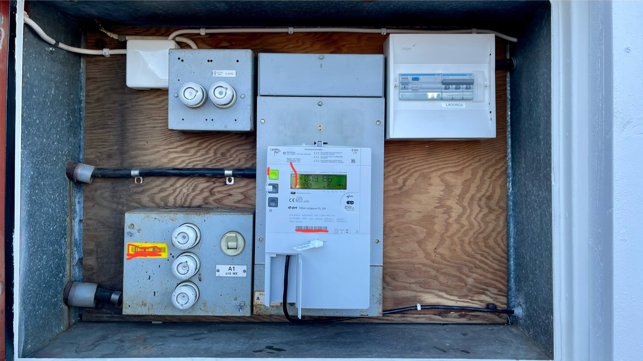

Man tar alltid matning direkt från inkommande efter elmätaren !!!
3 säkringar 16 A och JFB sedan minst 5G2,5

Hej, så här ser det ut vid vår elmätare. Tror du det skulle kunna gå att göra samma lösning som på din bild? :)

Ja det är här man kopplar in sig.
Man sätter en liten kapsling som på bilden upp till höger.
Den tunna svarta kabeln i underkant går till elmätaren HAN- port för lastfördelning och kommunikation.

Tack, vi ska kolla med företaget vi beställde boxen hos om dem kan fixa det.. annars får vi försöka lösa det med en lokal elektriker.
