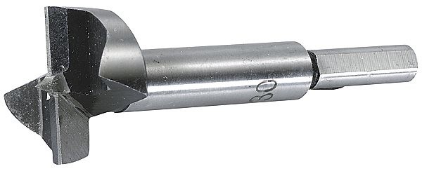

Jag undrar vilken borrtyp är att föredra för att borra ett fint runt cylinder hål på ca 16mm i diameter.
Det finns som sagt endel typer att välja mellan.
Vill slippa att det blir sprickor eller fult utgångshål att det flikar sig.
Har en vanlig sådan lägenhetsdörr om ni förstår.

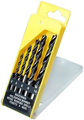

Personligen är jag förtjust i spiralborrar då dom driver igenom ruskigt effektivt men för din del är det viktigaste att du väljer en borr med en lite längre spets. Just när spetsen bryter igenom på andra sidan så tar du ut borret och borrar det sista från andra sidan.

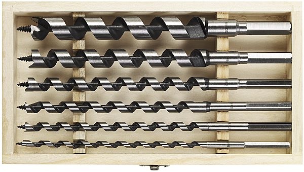

Centrumborr funkar om det är skärande spetsar i ytterkanterna annars funkar hålsågar med fast sågblad. Man borrar från ena sidan tills spetsen kommer igenom på andra sidan, då byter man sida och borrar från andra hållet. Eller så är man två personer, en som borrar och en som håller en träregel där det är tänkt att borret ska komma ut.

Tar och provar med en vanlig platt trä borr, 1:an.
Först från en sida tills spetsen dyker upp sedan från andra sidan.

Du borde kunna se en dekal på "kortsidan" av dörren som berättar att det är en säkerhetsdörr=plåt.tigersaid skrev:
Alternativ två är att demontera handtaget eller "trycket" som låssmederna kallar det, när du tagit loss det så kan du se dörrens innanmäte och då ser du om den är plåtförstärkt.
Alternativ 3 är att du använder en hålsåg för metall, då behöver du inte tänka på dörrens beskaffenhet.

Om det är en trädörr så använd alternativ 1 (flat träborr), den ger bäst resultat men borra endast till spetsen tittar igenom och borra sedan från andra sidan.
Men 16mm? dom flesta dörrkikare är 14mm.
Alternativ 4 Spiralborren som någon nämnde rekommenderar jag inte, dels driver den för snabbt genom dörren så den kan vara svår att hinna stoppa i tid.
Dels så är den tyngre att jobba med och kräver en kraftigare maskin.
Men det största orsaken är att faneren på dörren ofta spricker med en spiralborr redan när du börjar borra igenom dörren så den kan orsaka skada på direkten.
