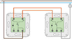

Jag har en installation med två strömbrytare som styr två lampor med en vanlig trappinstallation.
Dessa skulle jag vilja styra med en Scheider dimmer (el. Plejd).
Vad jag kan se måste dimmerpucken både kopplas till tändtråden samt fas för spänningsmatning.
Dvs jag kan inte installera den med ovanstående tråddragning då den ena strömbrytaren är kopplat till tändtråden och den andre är kopplat till fastråden. Dvs en extra tråd måste dras mellan strömbrytarna.
Rätt?

Nej, det går utmärkt att koppla med befintliga trådar. Förutsättningen är att dimmern inte behöver nolla, vilket den inte behöver enligt ditt kopplingschema. Det kan vara bra att veta att sådana dimmers sällan fungerar bra med LED-belysning.
Om du, nu när du vet att det går, funderar lite till och ritar upp något så kan jag/vi säga om det är rätt. För åtminstone mig är det viktigt att du förstår hur du kopplar och vad du gör, därav att jag inte berättar direkt hur du ska göra.

Typ så ja. Bägge brytarna sluter mellan L och 1 så du behöver motsvarande L och 1 mellan dosorna, vilket du har i form av befintliga mellantrådar. Pucken sätter du i den sista dosan där tändtråden utgår ifrån.
Principen går att tillämpa på godtyckligt antal dosor/brytare men i praktiken är det väldigt ovanligt med mer än tre (två trapp och en kors).
