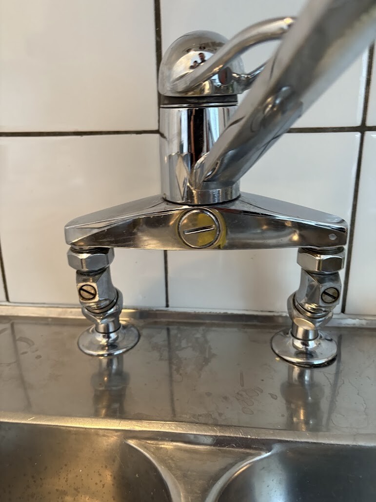

Installation av bänkdiskmaskin - går det att komplettera blandare?
Min son skulle vilja kunna koppla in en bänkdiskmaskin på denna. Han är student så har en begränsad budget....
Det finns inga ballofixer under diskbänk, men undrar om:
- det går att stänga av vattnet med de små skruvarna?
- går att komplettera blandaren med ett diskmaskins uttag?
Tips på rörmokare i Solna som skulle utföra detta. (han har fått OK av förvaltare)

Mycket gammalt där....mellanstyckena är mycket riktigt avstängningsventiler och dessutom vinklade för att passa äldre diskbänksblandare. Svårt att få till nåt utan att kranen hamnar ännu högre upp......Har man tur så kanske pluggen med mejselspår medger nånting.
Det där är en ganska enkel operation.Martin i Åkersberga skrev:

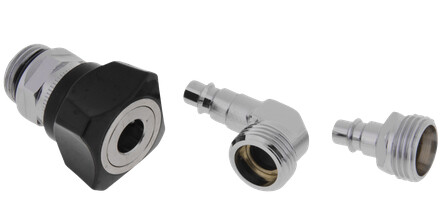

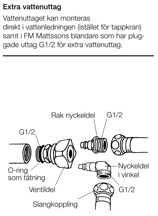

Stäng av vattnet med skruvarna, lossa pluggen med "spårtag" mitt på blandaren, dit med uttaget. Öppna vattnet igen.
https://www.fmmattsson.com/storage/8878E80775B36FC439D18294D510249DDBA17AC3B658BCBC93EE0D2FA442A72A/f20de6f057b54c7a9b028cc3703b6281/pdf/media/2c98299c195e4aa2b17bd393a198887e/08833070_Extra vattenuttag.pdf

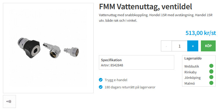

Kan tex köpas här:
https://www.rinkabyror.se/artikel/fmm-vattenuttag-ventildel/
