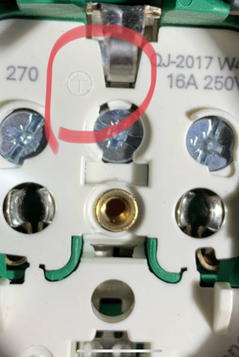

Betäckningen för fas, jord och nolla är något otydlig här. Skulle behöva hjälp att tyda ingångarnas beteckningar. Tack för hjälpen.
  • Eluttagets baksida med svårlästa beteckningar för fas, nolla och jord.
  • Närbild av en eluttagets bakside med otydliga beteckningar för elanslutningar.
Jord i mitten. Fas och nolla varsinn sida, spelar ingen roll vilken. Om du är det minsta osäker på jordens placering så mäter du kontinuitet mellan jordstiftet och plinten.

L och N på varsin ytterskruv och jord i mitten. Var du lägger L och N spelar ingen större roll men då L på 2-vägs uttag är placerad till vänster föreslår jag att du lägger L till vänster och N till höger.

Men jag kan tycka att ett så stort företag som Schneider/Eljo borde lägga in ett jordtecken i verktyget så det syntes på alla kontakter var skyddsjorden skall kopplas!
Fas och Nolla har ingen betydelse, det är bara att vända kontakten rätt vid montering så fas hamnar till vänster som dom flesta elektriker kör som standard.

Det är ju ett tecken ingjutet i plasten!
Närbild av en elektrisk komponent med markering runt ett tecken ingjutet i plasten.
