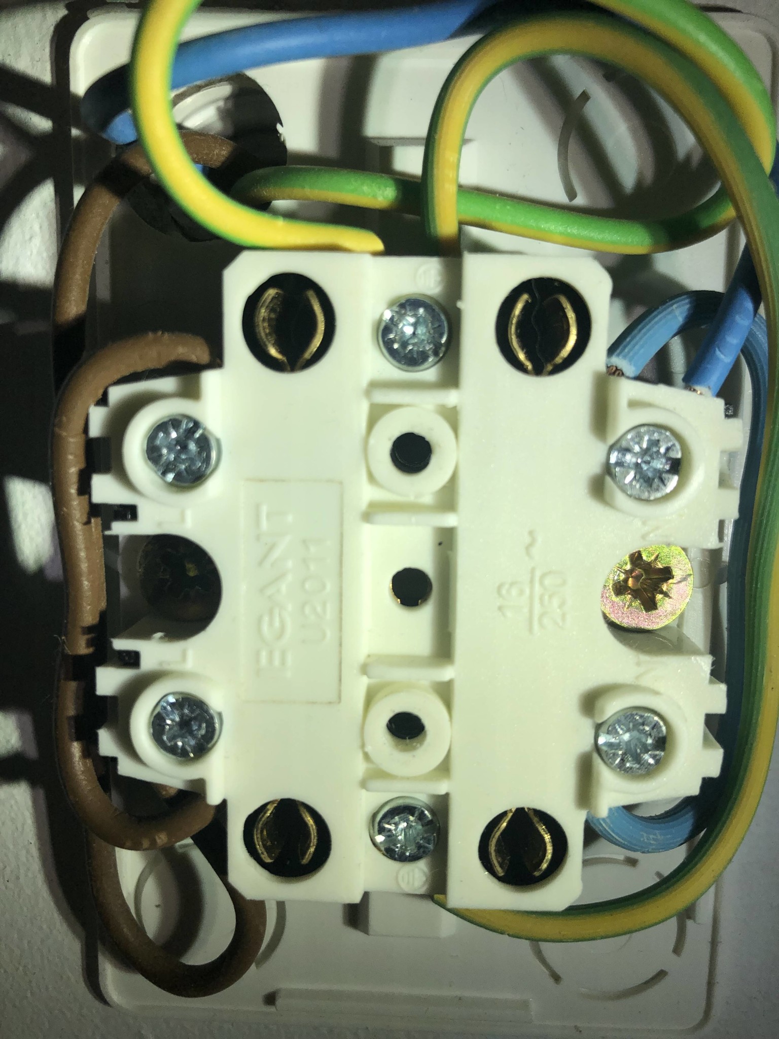

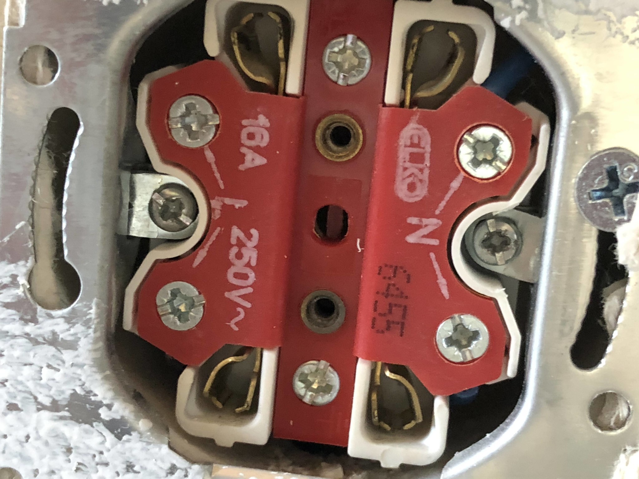

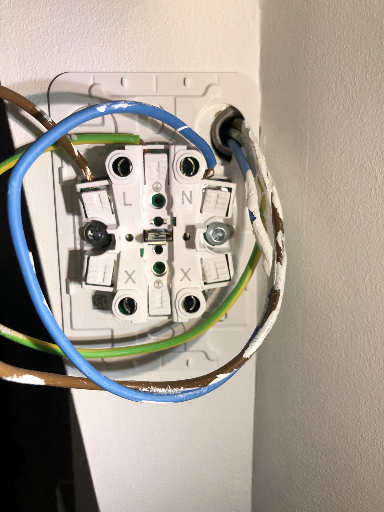

Hej
tyvärr vet inte om jag har förstått det rätt. Om Schneider kräver vid dubbel eluttag anslutning L, N och jordledare på en sidan och att lämna X plintar avkopplad , vänligen kolla mitt ell eluttag på bild 2 och 3.
Elko ch Egalt har 2x L koppling samt 2x N . Då frågar jag om jag har kopplat de rätt ( dubbel koppling) tack för hjälpen!

Ser väl rätt ut, elko uttaget har väl inte intern hopkoppling.
Schneider kopplas bara på ena sidan = rätt
Elko är internt ihopkopplat "uppe och nere"
Det tredje uttaget är helt obekant.

Lite väl mycket synlig koppar på ledningarna i första bilden. Har det lossnat några kardeler(individuella koppartrådar) från neutralledaren eller syns de bara dåligt på bilden?
Detta har jag funderat över. Vad är finessen med att uttagen i ett 2-vägs uttag inte är internt ihopkopplade?
Är det för att kunna styra det ena uttaget med en väggbrytare?
Eller för att kunna mata de 2 uttagen från separata fasledningar?
Tack alla . Ja det är det är bara en snabb anslutning för ett foto, jag fixar snart.

Förstår inte riktigt vad du undrar över men X-plinten kan användas för att skarva vidare en ledare som inte används till vägguttaget eller "parkera" en ledare som för tillfället inte behövs.
Müssli
Egant uttaget behöver väl inga byglar !
För att dubbeluttag ska få matas med två faser så måste uttaget vara konstruerat för det, det finns bara några få uttag som är klassade för 440V, Elko har två modeller, en utanpåliggande och en infälld.
Vanliga vägguttag och vägguttag med separat brunnständning är bara klassade för 250V.
Vägguttag med separat brunnständning kan tex användas för att ena uttagsbrunnen ska ha fast fas och den andra styrd av brytare (samma fas som andra brunnen).
Då jag förstår rätt att x- plinten på vänster sidan ( bild) inte har något att göra med spänningen i det nedra vänstra stickhållet?
