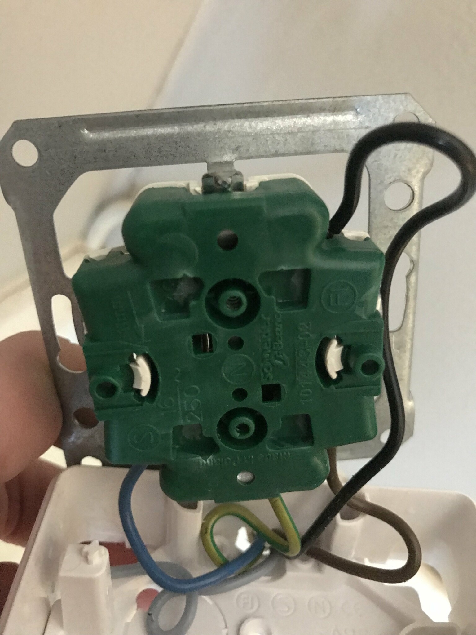

F Falkberget #1 Medlem · 49 inlägg 19 nov 2023 11:42 Falkberget Medlem 49 inlägg 19 nov 2023 11:42 #1 Hur demonterar jag kablarna från kontakten utan att klippa av dem? Borde finnas ett smart sätt… Inloggade ser högupplösta bilder Logga in Skapa konto Gratis och tar endast 30 sekunder Inloggade ser högupplösta bilder Logga in Skapa konto Gratis och tar endast 30 sekunder #demontering #kontakt #schneider #snabbkoppling #utanpåliggande

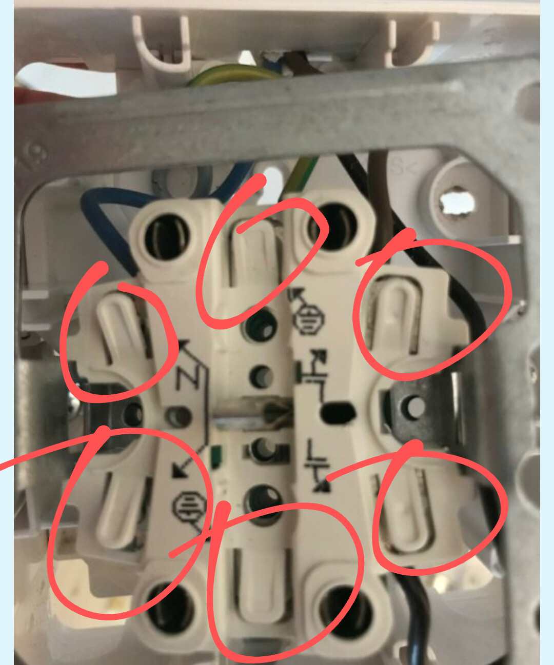

13th Marine #2 Kan själv! · Trelleborg · 20 396 inlägg 19 nov 2023 11:44 13th Marine Kan själv! Trelleborg 20 396 inlägg 19 nov 2023 11:44 #2 Tryck på flärparna. Inloggade ser högupplösta bilder Logga in Skapa konto Gratis och tar endast 30 sekunder
zarkov #3 Husägare · Varberg · 1 657 inlägg 19 nov 2023 11:45 zarkov Husägare Varberg 1 657 inlägg 19 nov 2023 11:45 #3 Tryck på "flärparna", tex där pilen vid N pekar.
