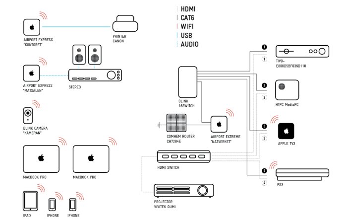

Bor i en liten lägenhet på 63m2 så avstånden är ju inte speciellt stora men har routern och allt i ett skåp. Kanske bäst att ha AP extremen stående utanpå för bättre kommunikaiton.
Såhär ser planeringen ut just nu, borde ju funka fint, enda "problemet" är kanske att det är många trådlösa enheter:

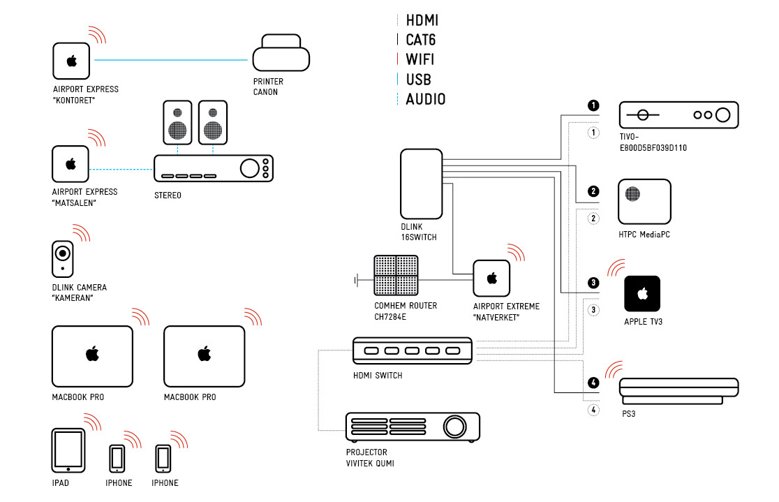

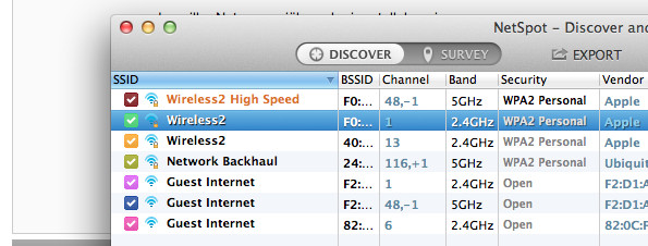

Det är säkert inget problem. Lägg upp datorerna på det snabbare 5 GHz-bandet och låt de mobila enheterna kämpa om utrymmet på 2.5 GHz. Jag har givit 5 GHz nätverket ett annat namn så jag kan skilja dem åt.

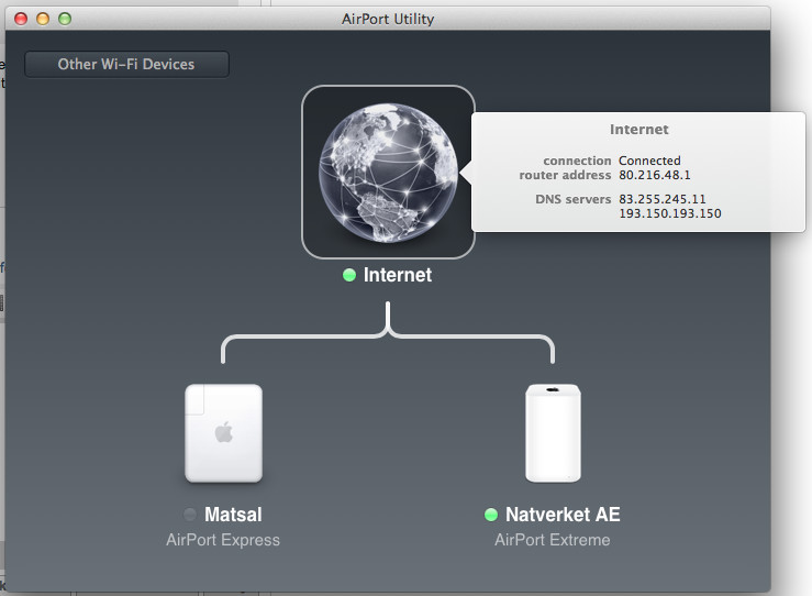

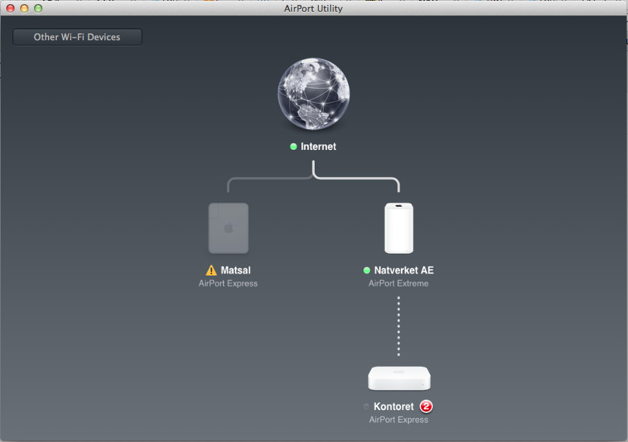

Har äntligen köpt mig en Airport Extreme och allt verkar funka prima. Kommer dock inte åt min comhem låda nu.
Såhär ser det ut:

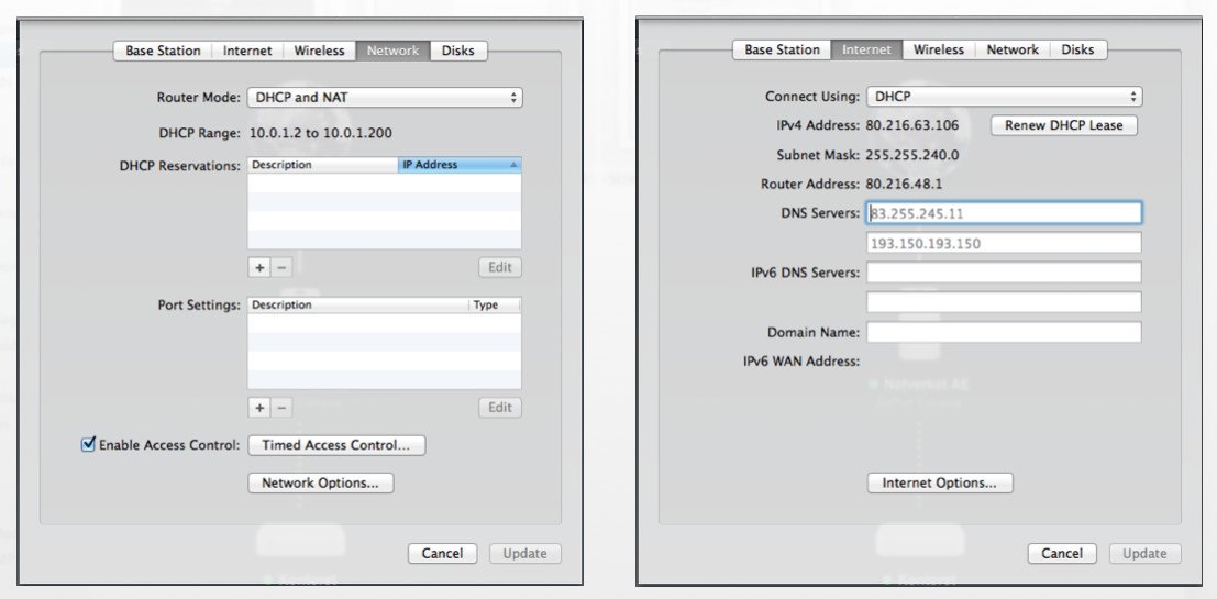

Jag skriver i 80.216..48.1 men kommer inte till samma konfig sida som jag tidigare kommit till.
Jag behöver stänga av det trådlösa nätverket som comhem lådan fortfarande delar.
Plus att min nya lilla airport express blir aldrig grön. Den blinkar bara orange. Har satt den på att joina mitt trådlösa nätverk och printern osv funkar fint men den har ingen internet uppkoppling...
Knappade runt lite och ändrade några grejjor och nu verkar det funka fint, allt lyser grönt!
Ändrade bla router mode till DHCP and NAT vilket verkade göra susen.
Du skall stänga av det trådlösa nätverket på Comhem-burken och låta AP-Expressen ansluta sig till AP Extreme.
Det som är problemet, jag kommer inte åt comhem burken och de inställningar som jag tidigare kom åt.
Hittade lite info online och tydligen måste man reseta routern för att komma åt den.
Gjorde det, stängde av de trådlösa nätverken och satte den i bridge mode. Nu funkar allt som en charm!
