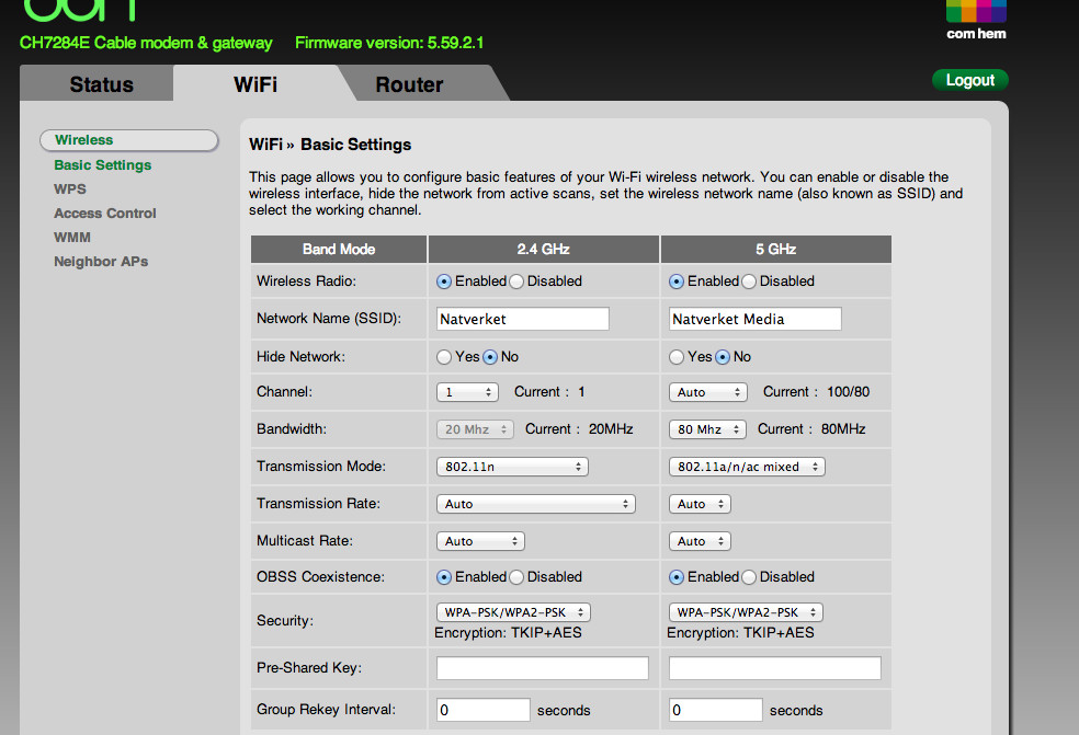

Hejsan allihopa,
Jag har lite nätverks problem.

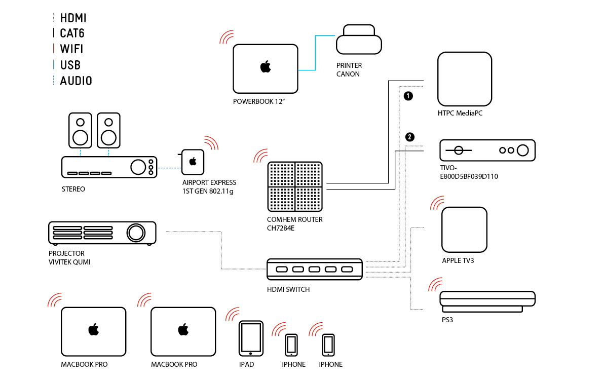

Jag har bifogat en bild på mitt hemnätverk för att skippa en tråkig beskrivning av vad som finns.
Vad som inte funkar är min airport express och stereon kopplad till den. Ibland kommer den upp i Airfoil men oftast inte. Har det att göra med att den ligger på 802.11g?

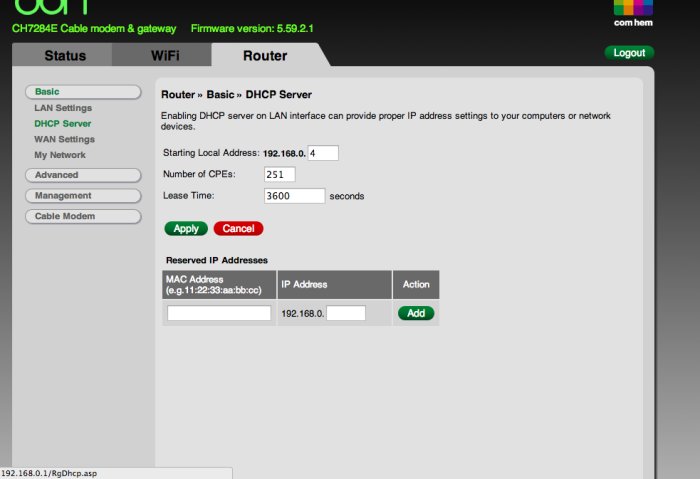

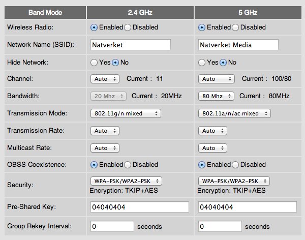

Samma med min skrivare kopplad till min gamla PowerBook12. Båda funkar fint precis efter omstart av modemet men efter ett litet tag är de borta igen. Jag har ett dual band modem (i bilderna heter de Natverket och Natverket Media). Ska man kanske låsa IPn till de prylar som ständigt ligger inkopplade? Spelar det någon roll vilket av de två som airporten och powerbooken ligger på?

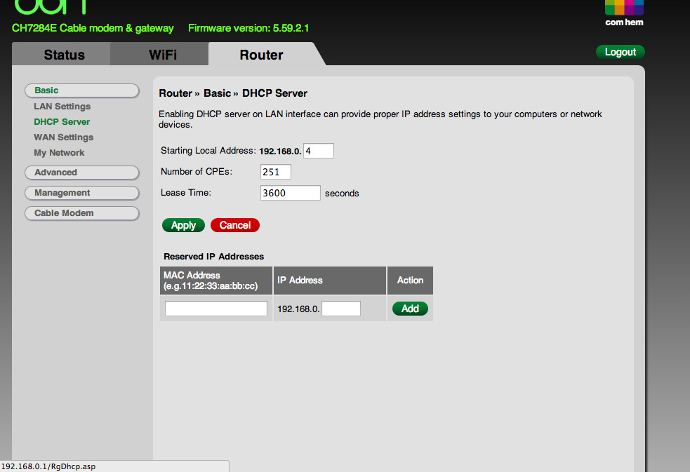

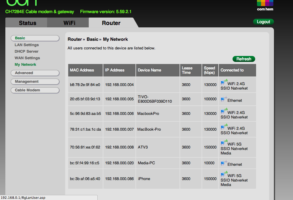

Som ni ser i bilderna från modem inställningarna verkar IP tilldelningen vara lite märklig?
Har någon något hum om vad som försiggår?
Uppskattar verkligen eran hjälp!

Inget bra svar men några saker: är det uteslutet att koppla Airport Expressen och Apple TVn med nätverkskabel till routern? Ju färre stationära saker som ligger på wifi desto bättre.
Du skriver att du inte ser AEn på Airfoil, men har du testat om den syns på Airplay i telefonerna och Ipaden?
Är Comhemroutern ansedd som en bra och stabil router? En lösning är kanske att skippa den (eller bara koppla via den om den måste vara med) och köpa en ny router/wifipunkt.

Fungerar Airport Expressen även som range extender för det trådlösa nätverket? Det brukar inte bli bra.
Jag skulle dumpat ComHemroutern och skaffat en Airport Extreme istället. Då funkar Apple prylarna garanterat.

Ja airport expressen kan man ställa in på antingen förlänga nätverket eller "joina" det. Jag har det på att joina. Jag föredrar att ansluta så mycket jag kan med kabel men den jädra comhem routern har bara 2 portar.
Men är inte tilldelningen lite märklig med 00 före alla prylar? 192.168.0.005, 192.168.0.006 osv...

Jag har nu ändrat lite saker här och där och det verkar flyta bra mycket bättre nu. Musiken till expressen funkar prima, likaså printern. Ändrade egentligen bara transmission mode till 802.11 g/n mixed och bytte namn på nätverken samt channel till auto... Märkligt... får se hur länge det håller i sig, sedan blir det en extreme, garanterat. Jag har en stationär HTPC som behöver fast IP, inga problem med extremen eller?

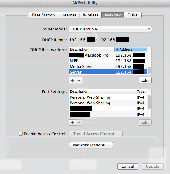

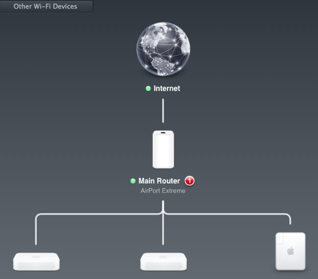

Kanon, tack för hjälpen! Om jag köper en AirPort extreme antar jag att jag kopplat den via min comhem router (Ethernet rakt in?) men hur funkar den med dual band? (Sorry, har sjukt dålig koll på hur exakt dual funkar)
Japp. Ethernet rakt in i WAN-porten från ComHem routern, jag gör samma sak med min router från Telia.
AP Extreme har Dual Band (båda banden samtidigt) och supportar dessutom gästnätverk på båda banden.
För att det ska funka så måste du stänga av DHCP (utdelning av nätverksadresser) och WiFi på ComHem burken.
Konfiguration blir alltså:
------> ComHem Modem ej DHCP, ej WiFi -----> AP Extreme, DHCP, WiFi ------> LAN (3 portar)
Vill du köra Time Machine (rekommenderas verkligen) så skaffa en billig extern disk på 2TB eller så, och koppla in den till USB-porten. Alternativt kan man givetvis köpa TM-varianten av AP Extreme.

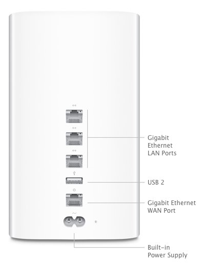

Såg att det "bara" är tre cablade ingångar på AP extremen, vad skulle ni rekommendera om man vill ha en extra switch eller något?
