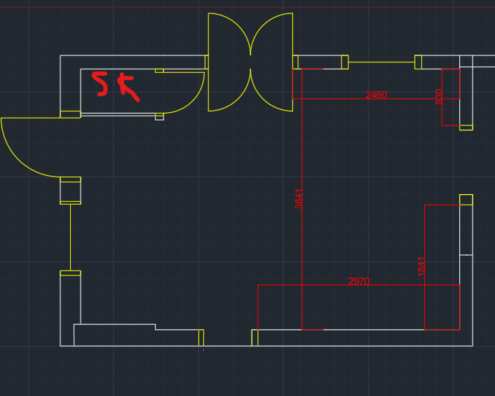

Hej på er!
Är ute efter lite inspiration hur köket kunde göras,
Har måttat så mycket jag kan om vad som är rimligt på ritningen.
alla fönster är 980 mm breda
Men där det är måttat är där ytan är rimlig att bygga, det fönstret som är till höger om dubbeldörren är plan på att installera och vill gärna ha diskho där då man kikar ut över Ätran som rinner längs vår tomt.
TIPS och inspiration mottages, helt fritt på hur det skall vara. Ur ett konstruktion perspektiv är det steg 3 :-D
// Fredric
  • Planskiss av kök med mått, markerade dörrar och fönster. En röd pil pekar mot diskho placering vid fönster med utsikt över Ätran.

Jag vet inte hur mycket tid du tillbringar framför diskhon jämfört med på andra ställen i köket. Men jag är i alla fall mer vid huvudarbetsbänken än vid diskhon, så det är ju inte framför diskhon jag skulle vilja ha bäst utsikt. Men om du diskar mycket skulle du ju kunna ha diskho och diskmaskin, samt förvaring av tallrikar (lådor i bänkskåp) och glas (överskåp), framför/vid det fönstret. Det är praktiskt att ha diskmaskinen närmast matbordet.
I hörnet återstår då kyl, frys, ugn, mikro, häll och en liten utslagsvask.
Vill du ha både fullstor kyl och frys eller räcker det med en kombinerad kyl/frys?
Är det viktigt att ha ugnen i ett högskåp eller kan den vara under bänkskivan?
Det senare ger 60 cm mer bänkyta, och det är inte så mycket kvar till bänkyta.
