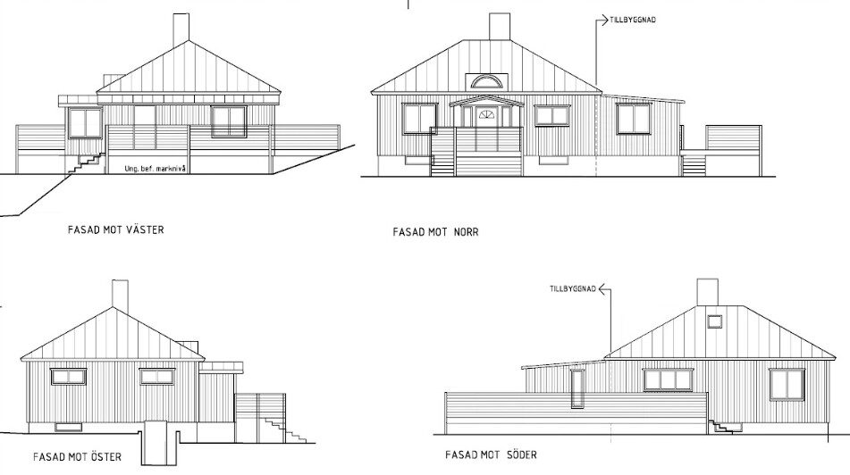

Är i färd med en 30kvm utbyggnad på mitt hus med valmat tak.
Söker inspiration på hur man kan lösa taket. Som jag ser det finns det två möjliga lösningar.
1. Bygga ut taket helt så det valmade taket forstätter och tillbyggnaden smälter in helt i befintligt hus:
Fördelar:
Snyggare
Nackdelar:
Mer komplicerad utbyggnad. Dyrare.
2. Bygga ut med ett låglutande tak som ansluter under befintligt tak:
Fördelar:
Mindre komplicerad och billigare utbyggnad.
Nackdelar:
Inte lika snyggt, syns tydligt att det är en utbyggnad. Möjligtvis svårt att få till vettig takhöjd invändigt.
Ser ni några andra möjliga lösningar hur man kan göra taket på min utbyggnad?

Vårt 9 x 11 m hus med valmat tak byggde vi ut 2013 med 5 m på den kortare sidan, så det blev 14 x 11 m. Vi bytte då riktning på taket vilket krävde takhöjning på c:a 50-70 cm. Den operationen var lätt och kostade inte några nämnvärda pengar. I den nya delen har vi fackverk som möts i mitten på den gamla väggens överkant. Höjning av de gamla takstolarna gjorde vi med skarvning.
