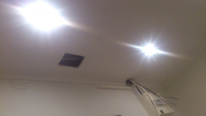

Har skurit ur en bit i gipset på ett par ställen för att komma åt trafo/skarvar etc. Lyckas inte komma på någon bra lösning på luckan dock.
Tänkte först att bara sätta en liten regel tvärs över och fästa den överblivna gipsbiten i den men tycker inte det blir nå vidare bra om man skulle få för sig att skruva loss den. Har också funderat på att bara sätta nån form av list runt och bara låta gipsbiten vila mot den. Det vore ju smidigt om man kunde använda den utskurna biten på något vis.
Hur brukar ni göra?

Vita luckor finns bland annat på biltema till rätt pris. 20x20, 30x30 och 40x40 cm

Har precis satt in en inpektionslucka. Reglade ut en vägg och hade en kopplings punkt med 3 eldosor. Körde 200x300 på Beijerbygg. 270:- med klämfästen för gips från 12,5 mm. Funkade bra.

Jag gjorde ett mindre hål med hålsåg och tryckte dit ett doslock. Ett hål för kopplingsdosa är ändå tillräckligt stort för att kunna peta in trafos och sticka in en hand för att fiska ut den igen.

Har man reglat ut nått där det finns kopplings punkter så blir det svårt att använda en hand. Om man inte har otroligt små händer och ögon i finger topparna. Lite jobbigt att dra om 100 m kablar.
för att inte tala om starka nypor!
Tack för era idéer, antar att det blir till att införskaffa ett par sådana luckor ändå.
