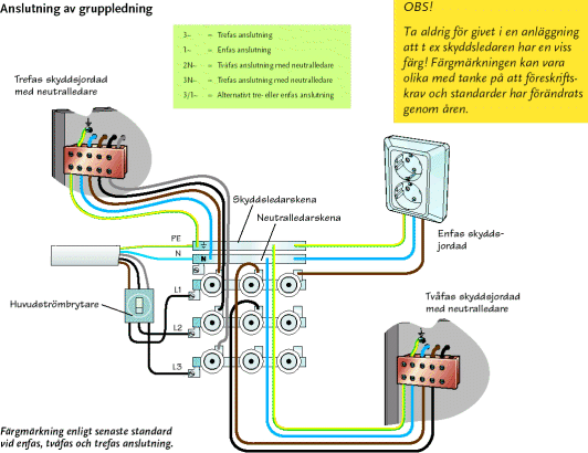

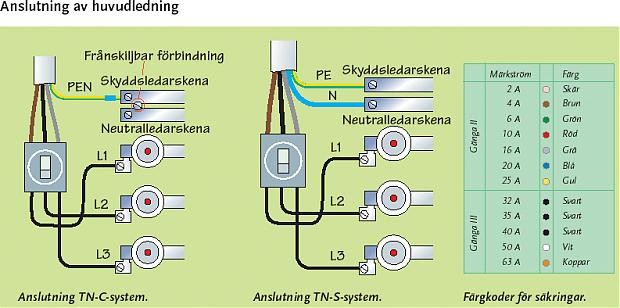

Undrar om det är någon som lite snabbt kan förklara hur en elcentral kopplas, en äldre med porslinssäkringar.
Jag vågar inte öppna och kolla hur det ser ut...

Så här kan det se ut. Men det kan givetvis finnas en massa varianter, det här visar schematiskt det mest normala och grundläggande för skruvsäkringscentraler.
Förutom risken för elchock och att nånting kan strula till det, t.ex. som andersmc skrev, så att man plötsligt blir tvungen att byta över 100 meter ledning...
... så vill jag påpeka att om du är in och skruvar på någon extra anslutning så är det egentligen inte tillåtet att sätta mer än en enda gruppledning på varje skruvplint, dvs om det inte finns lediga säkringar så ska man istället grena av från en kopplingsdosa eller apparatdosa.
Visst ibland har det gjorts så, men det är iaf inte efter regelboken.
