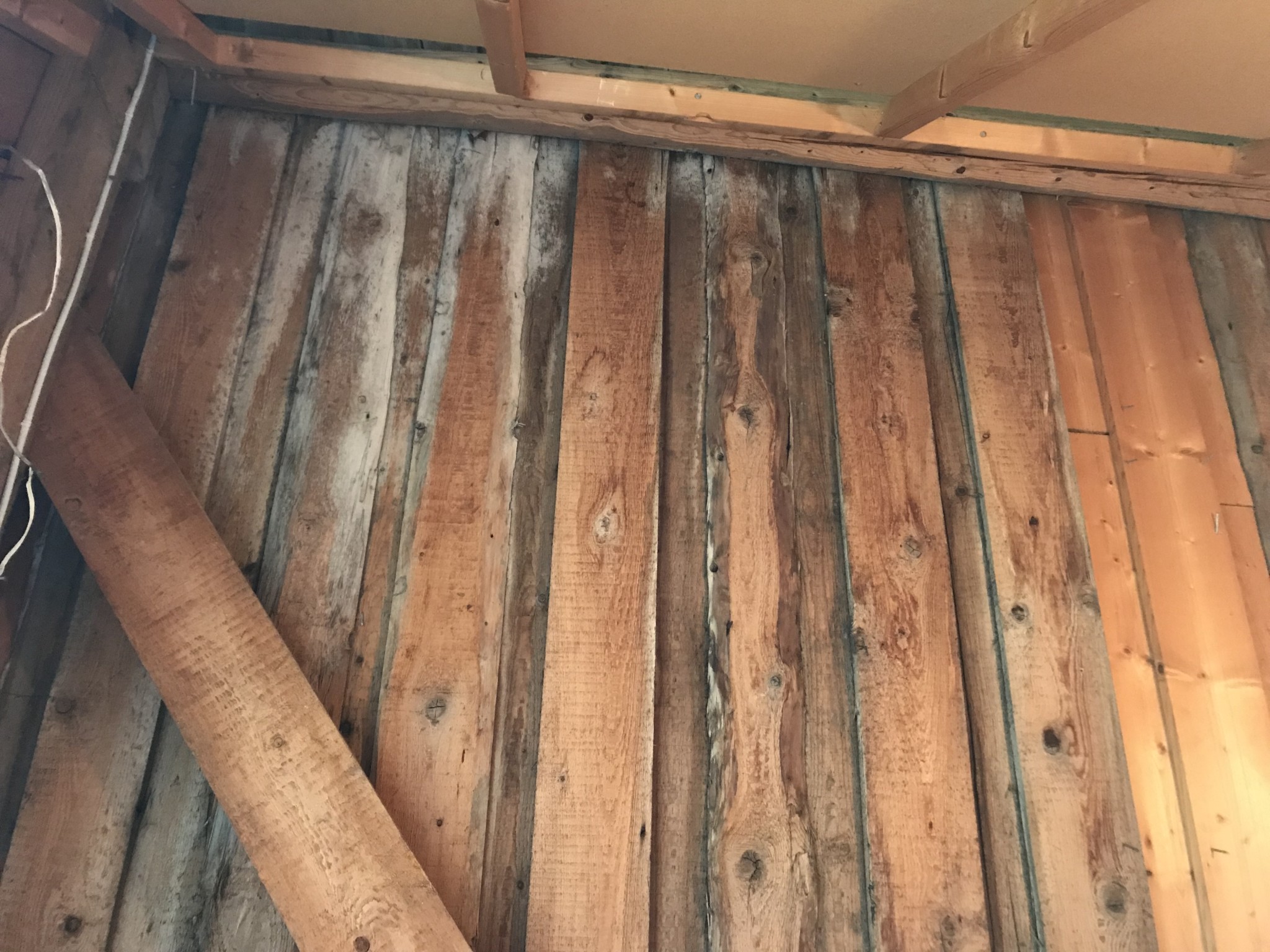

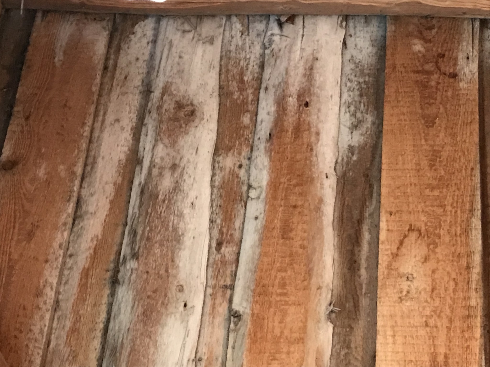

Hej. På vinden i vårt sommarhus (trähus) upptäckte jag att takplankorna eller vad man kallar dem är missfärgade på ett ställe. Det ser grått/vitt ut.
Nån sorts mögel kanske?
Vad tror ni?
Kan det vara farligt?
Bör man åtgärda det? Isåfall hur?
Tacksam för svar

Ser inte speciellt märkvärdigt ut, håll koll efter väta efter ett häftigt regn och snösmältning (om ni har möjligheten).
Och som sig bör så kontroll vinden nån gång per år och se så det inte växer, att ringa in med penna och datum är ett lätt sätt att hålla koll.
