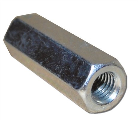

Skitsmart idé med skarvmuttern! Efter jag googlat lite och konstaterat att M8 faktiskt är 13 mm, så drog jag ut till Sandbergs Järn nu med en gång och köpte en sådan. Passar perfekt, så den lär ju gå att använda tillsammans med en hylsnyckel för att lösa problemet.
Jag vet fortfarande inte om det "ska" vara 13 mm eller ½ tum, men det skiter jag i ärlighetens namn i just nu.
Passar det så passar det.

P.S. Fick svar från VVS Och Bad som jag hade mailat med om detta också. De hade fått svar av FM Mattson.
"Man behöver en 1/2" fastnyckel för att kunna gänga loss omkastaren."
Så det skulle ha varit en 1/2" nyckel egentligen. Bra att veta för nästa person som ska göra detta.
Men på det här sättet så slapp jag ju beställa en sådan bara för att skruva loss en omkastare och sedan skruva fast en ny...

Då hade jag fått hem den nya omkastaren och jag kan konstatera (för ordningens skull) att även ersättaren har ½ tum insex i botten, vilket fullösningen med M8-skarvhylsa löste galant. Det är alltså inte så att FMM valt att ändra något under produktionstiden, utan helt enkelt att det är 12 mm på vissa omkastare och ½ tim på andra.
Kan bara konstatera att det värsta med standarder är att det finns för många att välja på.
