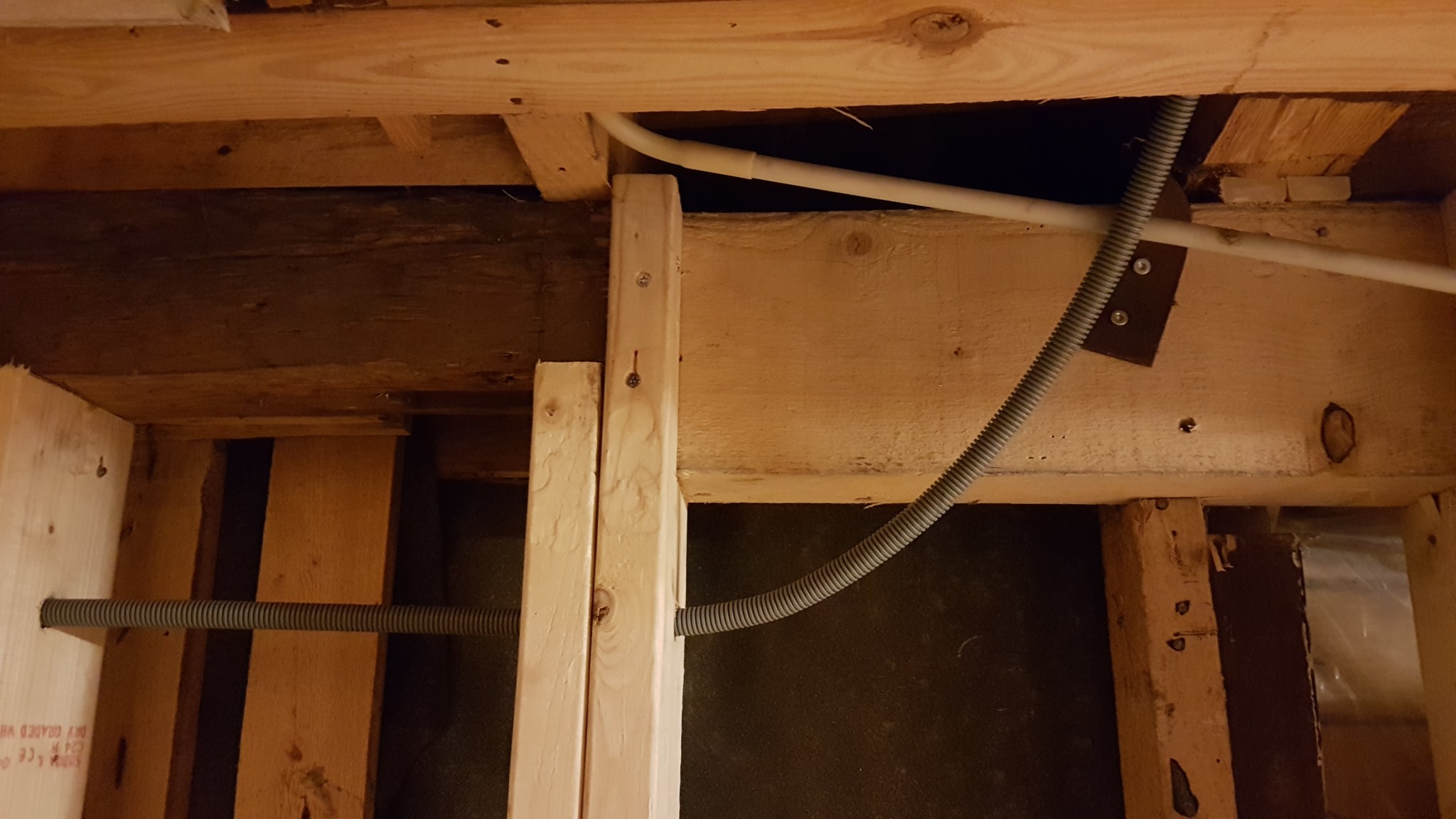

Insektsangripen stomme.
S Stefan1972 skrev:Överdriv ingenting, Tänk på att det är ett gammalt hus och i sådana hittar man ganska ofta små angrepp här och var och kanske från när de suttit i andra hus till och med.
Dylika hus är så överdrivet dimensionerade så lite fnös här och där oftast inte spelar nån roll för nån hållfasthet. Okej om hela bärlinor är mjöliga och väggar riskera att tippa men så illa verkar det inte vara här.......
Oftast så snyggar man bara till och lappar i om det behövs.
Anticimex kommer på måndag. Får ta det där ifrån sen.
· Blekinge
· 10 117 inlägg
Då har du inte varit i det gamla hus som är kärnan i mitt nuvarane om- och tillbyggda. Flyhålen ser man oftast i ytterpanelen. Frilagda stolpar och bjälkar ser ut som avgnagda ben, ungefär som på bilden. Men Anticimex kan detta, för övrigt det enda de kan...

Myror är inget man vill ha heller. Hoppas de inte har expanderat allt för mycket.
Ja, jag funderar på att söka upp en konsulent som jobbar med detta. Får se om jag får hjälp innan. Har hört mig för och kanske kan få råd av ett par äldre byggare.

Hade myror i taket på landstället som hade ätit sig igenom ordentligt så vi fick in vatten i kåken, riktigt otrevligt. Myror är bra men inte i taket.
Det fina med gammaldags trähus är att alla delar går att byta och råmaterialet växer i skogen. Om hästmyrorna och trämaskarna har ätit för mycket så kan man helt enkelt byta några stockar. Det är en del arbete men ingen katastrof.

Det blir ett par meter hammarband och ev några reglar som byts/kompleteras.
Anticimex sa att det var strimmig trägnagare och att jag bör använda träskyddsmedel. Jag skulle till och med kunna använda spillolja till träet i källaren.
I källaren finns med lite hål. Men inte så att ens jag blir vidare orolig för aktuell status.
