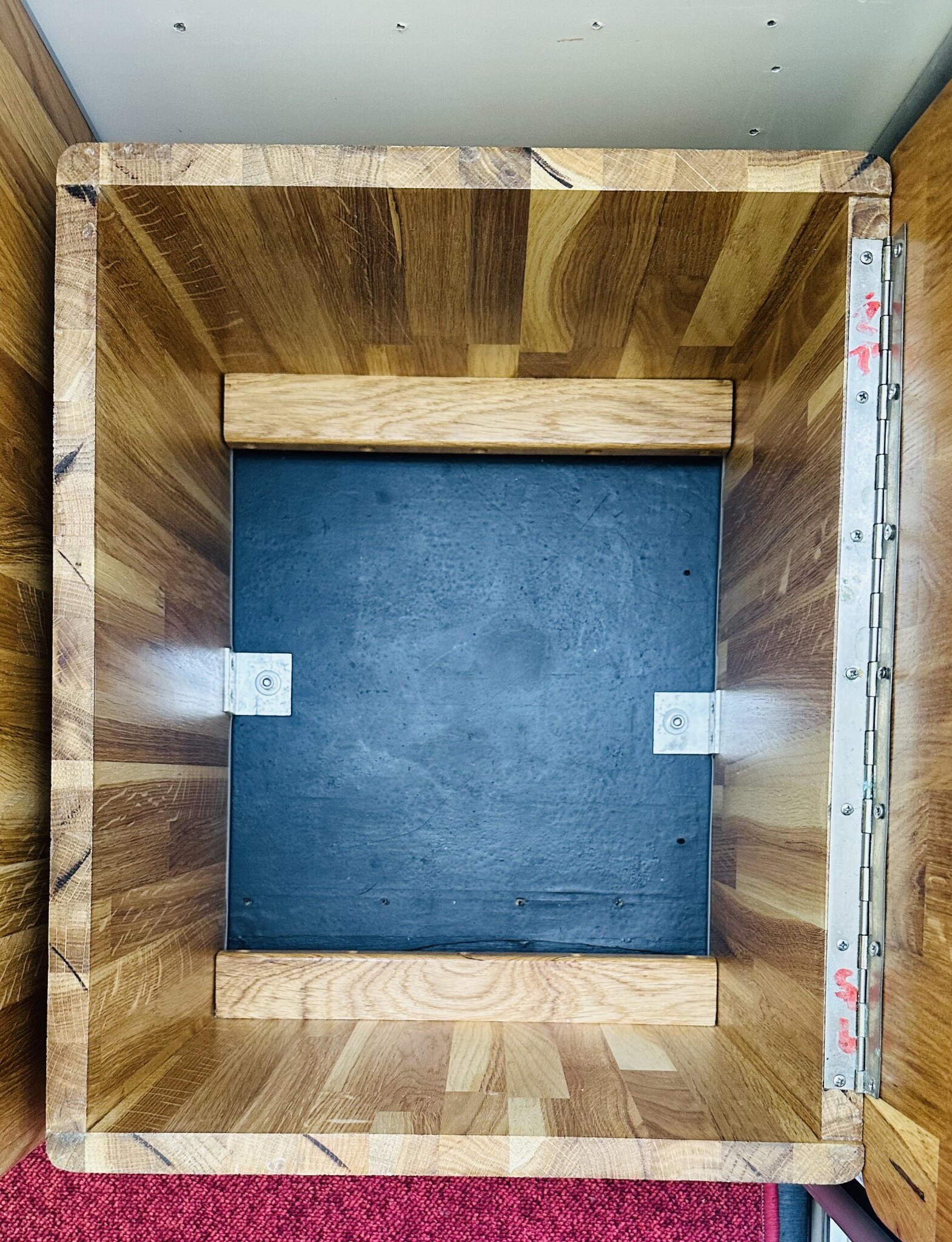

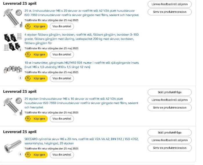

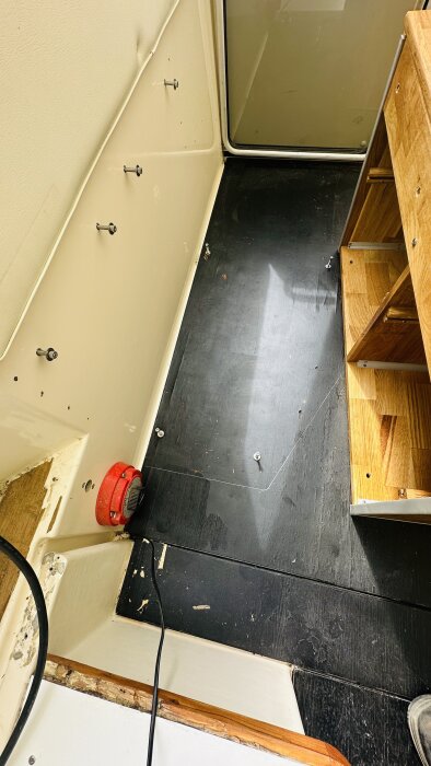

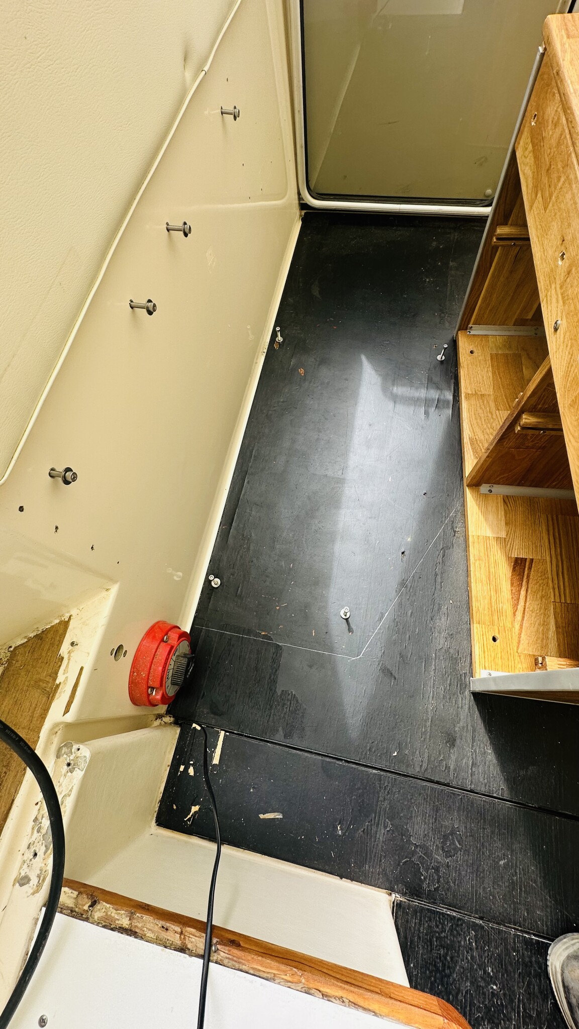

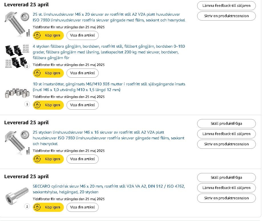

Jag gjorde en helt ny inredning i ek till en Draco 2700 Sterling som monterades med rostfria rampamuffar i skrov och durk och fästes med olika M6 rostfria bultar.
Alla trädetaljer tas in under vintern. Det tar en halvtimme att montera och ta ut detaljerna.
Du hittar allt som du behöver på Amazon.se till bra priser.
Har du fler frågor får du gärna återkomma.
