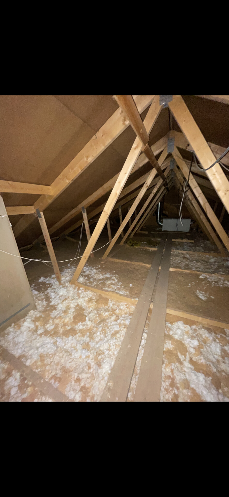

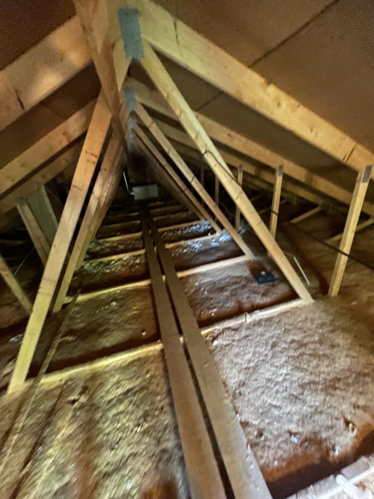

Vi går i tankarna på att inreda vinden. Men huset har självbärande tak vilket försvårar det hela med att flytta takstolarna och göra plats. Har någon gjort något sådant och har tips?

Ser tight ut. Även om takstolarna flyttas kan det inte bli många kvm boa?

Nja. Det går säkert att förstärka dom. Tänkte efter kort tittade på bilderna att man kan ta likadana reglar på var sin sida av nuvarande takstol och från det fästa stöttar så att det blir ett fritt utrymme. Men mycket plats, det blir det inte för det ser trångt ut.

Det brukar bli väldigt lågt utrymme kvar efter att man har isolerat ett sånt tak underifrån.
Som byggkonstruktören Justus Andersson skrev:
Vill man bygga om vinden på ett hus med fackverkstakstolar måste man ersätta dessa med nya takstolar av konventionellt slag. Eftersom spännvidden ofta är stor måste de nya takstolarna göras av limträ. En sådan ombyggnad är sällan poängfylld om man inte samtidigt ökar på taklutningen så att man får tillräcklig höjd på vinden. Det är ovanligt med taklutningar över 27 grader i samband med fackverk.

I Norge har de ibland små vindskrypin som sovrum, som är så låga att man måste gå hukandes. Men skall det bara stå en säng där så går det ju rent tekniskt bra. Det går ju också bra att inte isolera mer än vad som får plats mellan takstolarna. Knepigt att jobba dessutom när man måste sitta på huk större delen av arbetet.
Till det kommer bygglov, utrymningsvägar och annat ifall man bryr sig om sådana småsaker.

Takkonstruktionen ser ut att vara noga optimerad (klarspråk: klenast möjliga för att ändå hålla) för att tåla laster uppifrån (yttertaket och snö) och hålla ihop ytterväggarna så att de inte kalvar ut och möjligen även att möjliggöra fri planlösning nere i huset utan bärande innerväggar.
Inget att fixa själv utan hjälp av byggnadskonstruktör.
