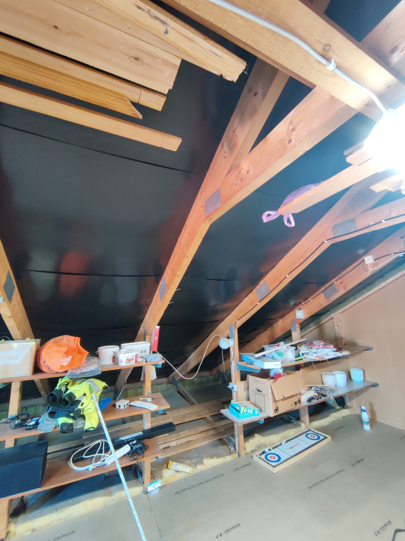

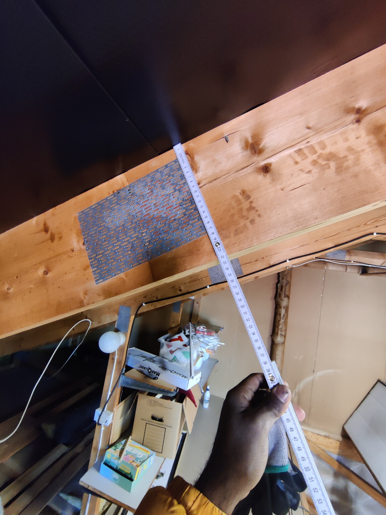

Vi har köpt ett hus som byggdes 1981 och nu ska vi inreda kallvinden men det blev stop då jag blev lite osäker vad jag ska ha för isolering mellan takstolarna. Taket är takpannor och under takpannorna är det bara ett svart takpapp alltså det saknas råspont. Har kollat hur min granne har gjort och där har 22×36 läkt som fast skruvade på insidan av takstolarna som luftpalt och använd 20mm fasad eller takboard (vet ej exakt vad det kallas) som luftpalt skiva och under det 170mm isolering och sen ångspärr.
Pratade på Beijer och enligt de ska det räcka 22×45 läkt som luftpalt distans och oljahärdad skiva 3mm och sen 170mm isolering. Takstolar bredd =220mm. Så min fråga är ska göra som Beijer säger eller måste jag ha fasad/takboard för att nå u-värdet det boverket kräver? Hur har ni gjort eller hur brukar snickarna lösa detta problem?

  • Byggmaterial och verktyg på hyllor i ett oinrett vindsutrymme med exponerade takstolar.
  • Kallvind med synliga takstolar, isolering, och olika byggmaterial syns. En kartong, en lampa och ventilationsrör ligger bland virket.
  • Person mäter avstånd mellan takstolar på en oinredd vind.

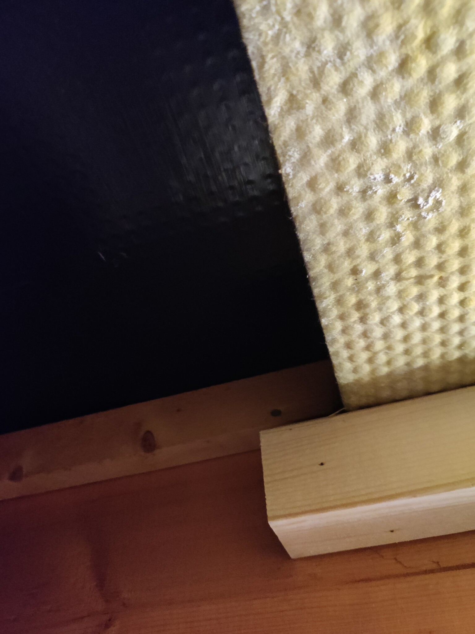

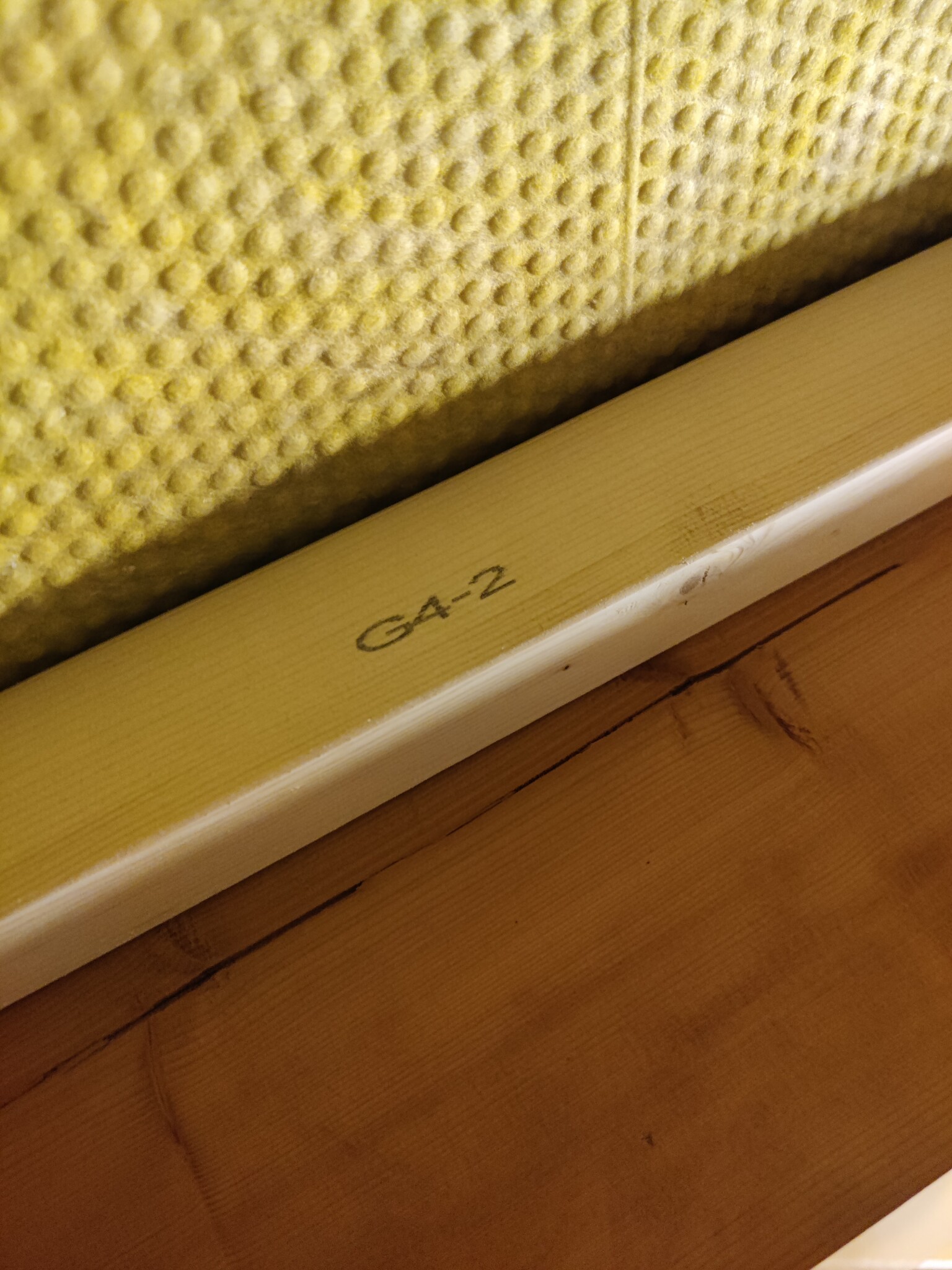

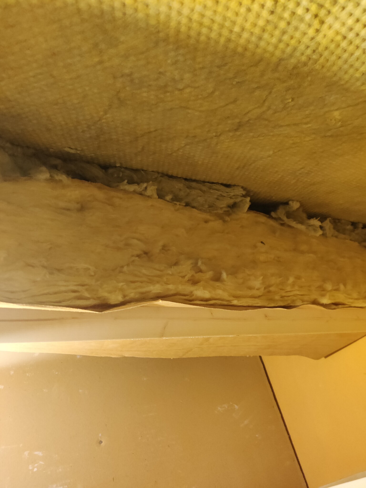

När jag såg min grannes har de använt en tunn isolering skiva typ som takboard eller fasad skiva som luftpalt skiva.(kolla bilderna) Är det för att det ska bli värmare. Har kollat vad de där skivorna skulle kosta och de är inte alls gratis😊. Har du någon teori varför de har dyra isolering skivor istället oljahärdad skiva?

Deras luftspaltskiva är inte den svarta du ser på första bilden då? Den ser ju ute att sitta upp på någon sorts läkt. Eller menar du att det är luft mellan den räfflade fasadskivan och det svarta?

Den svarta är underlagstak (den ser jag också i mitt hus) som du ser på bilden har de använt 22×36 läkt som luftpalt distans sen under den är det den gula(fasad/takboard skiva) skiva. De har klämt skivan med 45×45 regel. Känns jätte dyrt att göra så om det inte måste.
