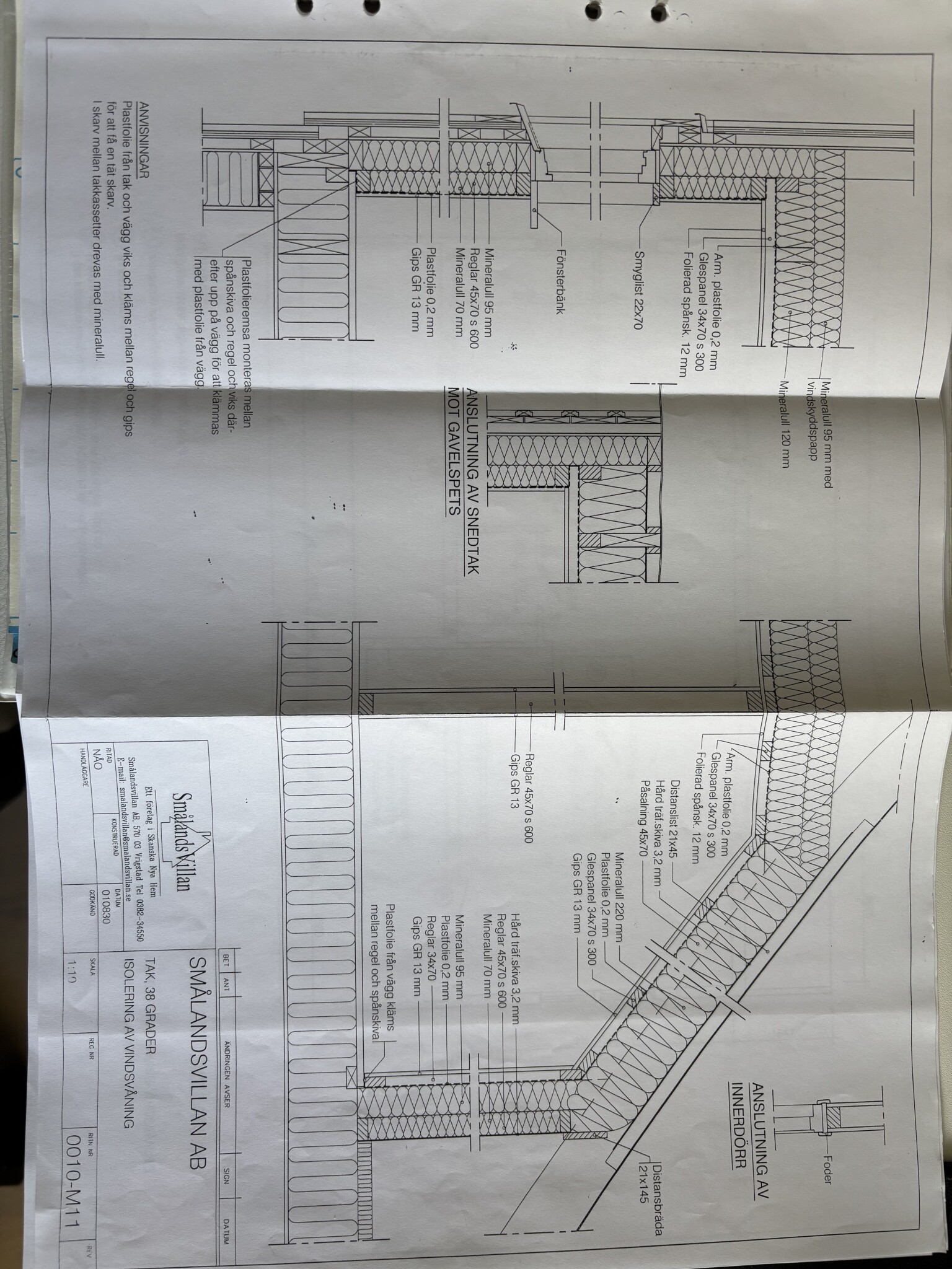

Flyttade in i en smålandsvilla (Stora Katthult) för ett halvår sedan där ovanvåningen aldrig blivit inredd vilket jag därmed ska försöka ge mig på inom kort. Hittade denna magiska tråden och får börja med att tacka för ett dygns lärorik läsning och en otroligt bra start på kunskapsbanken innan jag börjar.
Jag har dock stött på ett litet problem. Ser att många pratat om hur diffusionsspärren mellan ovanvåningen och nedervåningens vägg ska fästas. Här stöter jag på patrull. Varken på kortsidan eller långsidan finns det något som helst tecken på någon plast eller dylikt som sticker upp. Jag testade lyfta upp isoleringen längst ut mot snedtaket och där kan jag komma åt plasten som ligger på ”innertaket” men det är det enda jag möjligen kan komma åt. På kortsidorna är det lite värre. Men gissar att det enda sättet jag kan komma åt det där är att såga upp de limmade och spikade spånskivorna och hitta det på golvet även där.
Så till min fråga, blir lösningen att jag får fästa diffusionsplasten hela vägen ner där och sen tejpa som en galning mot bjälkar med mera?
Eller har ni någon annan bra tanke som jag missat helt? En tanke jag hade var att lägga ”en egen” diffusionsspärr på ovanvåningen som inte är sammankopplad till nedanvåningen mer än vid trappan?
Tacksam för allt hjälp!
Bifogar även ritningen för detta från smålandsvillan.

Hej

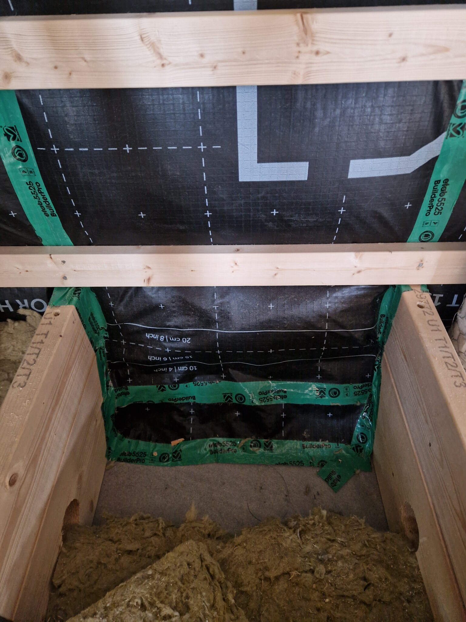

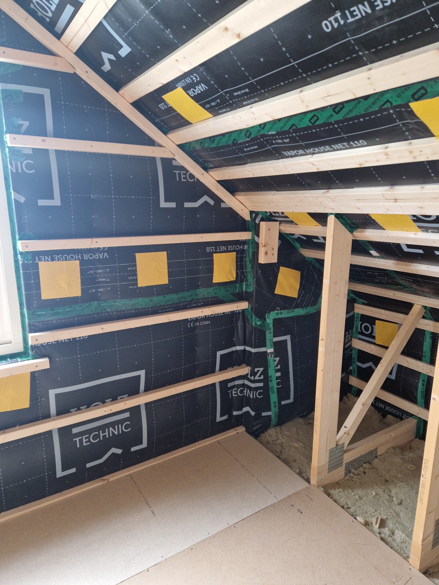

Har också använt denna tråd en helt del som varit till stor hjälp, har själv en villa Eksjö. Läste på en del hur man skulle gå tillväga när man isolerar. Hittade en mängd trådar både på facebook och i forumet där husägare haft problem med att varmvattenrör till badrum som frusit, samt att det dragit kallt på övre plan. Alla dessa trådar hade en gemensam nämnare och det var att man isolerat enligt smålandsvillans anvisning som du har på ritningen. När smålandsvillans lösning används där kondensplasten monteras mot spånskivan/ vindduken skapar du ett kallt utrymme i kattvinden. Enligt de sakkunniga jag pratade inför med är de upplagt för problem att göra som smålandsvillan tänkt. Därför beslutade vi att sammanfoga duffusionspärren för övervåningen med undervåningens diffusionsspärr ute mot väggen. Vi anlitade snickare som fick göra detta. På kortsidan sågades spånskivan upp så att du kom åt diffusionsspärren och ny spånskiva monterades. Blev en hel del tejpande mot alla takstolar för snickarna (vi har CC 600mm). Blev riktigt bra och nu är kattvinden på "varm" sida. Vi har även använt en difussipnsöppen duk samt lösull från Hunton när vi isolerade.

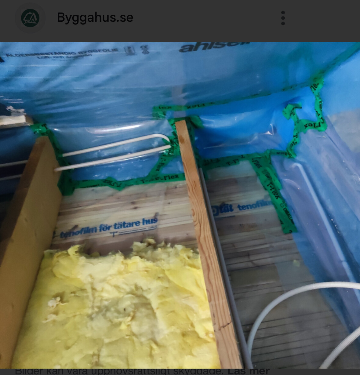

Stort tack för svaret, om jag förstår dig rätt så gjorde ni en lösning där diffusionsspärren i slutändan tejpades på diffusionsspärren från undervåningen? Snodde en bild från en annan tråd, är detta ett exempel på hur ni gjorde på långsidan? På kortsidan blir det ju samma lösning isåfall fast först såga upp spånskivan?
Precis! På långsidorna tog vi bort isoleringen och sedan diffusionsöppen duk och tejp. Bästa lösningen enligt konstruktör och besiktningsman.F FlandersNyberg skrev:Stort tack för svaret, om jag förstår dig rätt så gjorde ni en lösning där diffusionsspärren i slutändan tejpades på diffusionsspärren från undervåningen? Snodde en bild från en annan tråd, är detta ett exempel på hur ni gjorde på långsidan? På kortsidan blir det ju samma lösning isåfall fast först såga upp spånskivan?
Tusen tack för detta! Känns som jag inte har några ursäkter kvar för att bara börja nu! Lite halvkul att behöva såga upp skivorna på kortsidorna, men det är bara att bita i det sura äpplet…D Danros06 skrev:
Får man smyga in en fråga till, hur valde du att isolera på galvarna, läst att vissa körde med 2x95 utanför fuktspärren sen en sista skiva med 45 på andra sidan fuktspärren för att ha mindre risk för att råka punktera vid framtida skruvningar osv. Hur valde ni att göra?D Danros06 skrev:
Några andra generella misstag och tips du stötte på som man får sno?
Kom ej exat vad de sala på men, kan nog ha varit 145 blev tot 300mm isolering på gavlarna. Utanpå diffusionsspärren sätter de en 45x45 regel som installationsfack.F FlandersNyberg skrev:Får man smyga in en fråga till, hur valde du att isolera på galvarna, läst att vissa körde med 2x95 utanför fuktspärren sen en sista skiva med 45 på andra sidan fuktspärren för att ha mindre risk för att råka punktera vid framtida skruvningar osv. Hur valde ni att göra?
