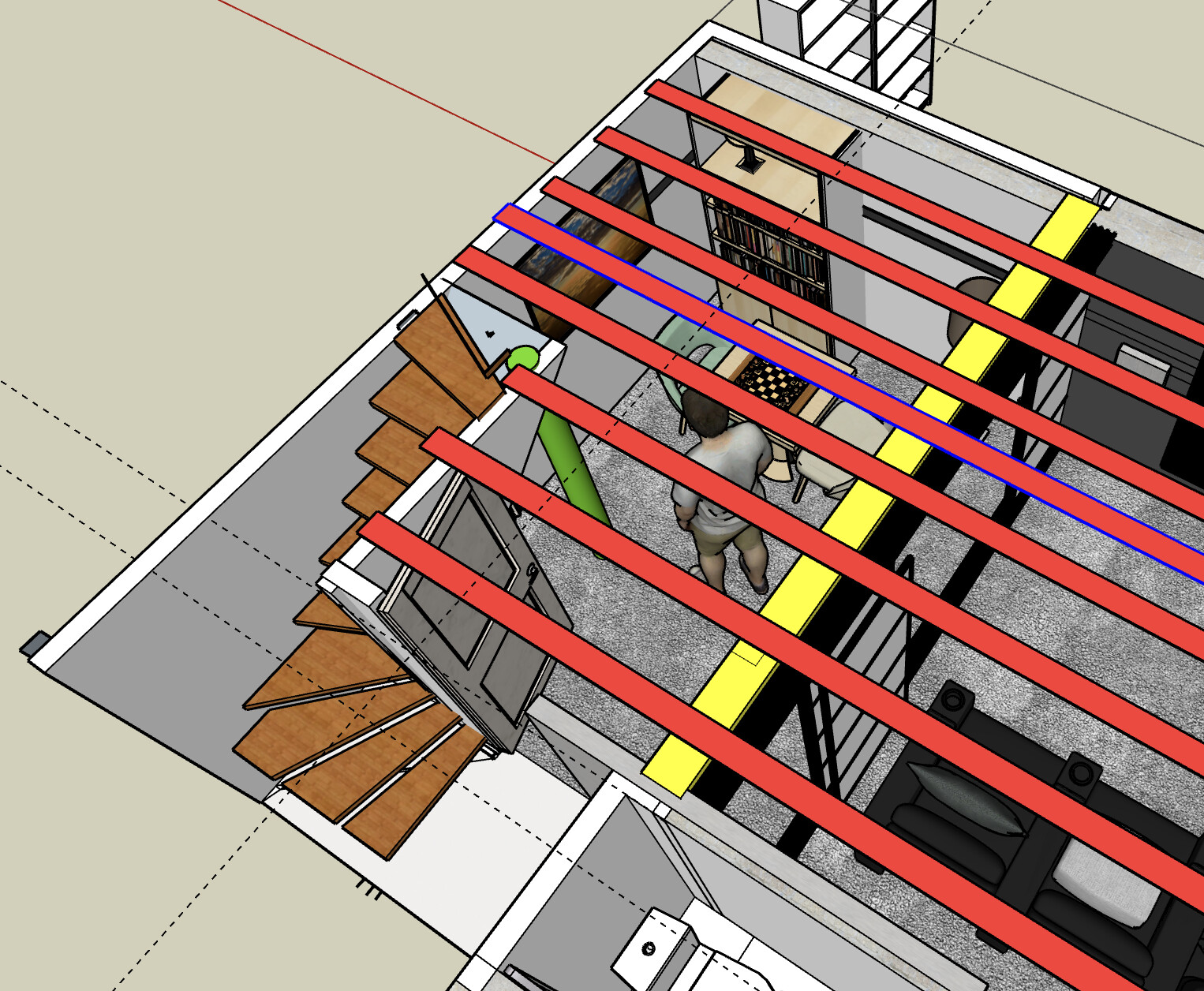

P Peter321 skrev:
Kan det vara så att det är en avlastning för bjälklaget? Golvbjälkarna kan ju inte gå enda ut till grundmuren där då det är ett hål för trappen. Det sitter en I-balk 1.5 meter in som bär upp bjälkarna men det kanske ändå behövdes lite stöd där.
kan vara testa först om hur mycket den sitter fast
men förstår inte varför Golvbjälkarna inte kan gå hela vägen in bara för trappan
Ja det låter bra, kommer riva innertaket härnäst och då klarnar det kanske. :)
Här är en skiss. Grönfärgad stolpe (som jag vill ta bort). Gul I-balk och röda takbjälkar. Då trappan går ner så kan ju inte bjälkarna gå hela vägen ut till grundmuren just vid trappan.
Appendix
lägg en ny balk från högra sidan till den vänstra där trappan viker upp och ställ en ny stålpe där
trappan ska ju hänga sen en då på sista Golvbjälken där sista trapsteget är idag

Jag hade klätt in det där med vanliga lodräta väggar som går utanom pelaren istället för en sådan lösning som du skisserat. Då får man mycket mer nytta av utrymmet som en klassisk trappskrubb, istället för opraktisk yta med halvlågt tak. Alternativt någon annan variant av platsbygd förvaring med hyllor/skåp etc. som är åtkomliga utifrån om du inte vill ha en typisk gå-in-skrubb.
Ja det var faktiskt lite så jag tänkte först men sen insåg jag att jag kunde sätta en av radiatorerna där under trappan och så kändes det plötsligt som ganska värdefullt utrymme då flytten av radiatorn frigör lite utrymme där det är ståhöjd.
Att det blir lite luftigare i den delen av källaren är nog ingen nackdel heller, det är ungefär 2x2 meter för bord och stolar där.

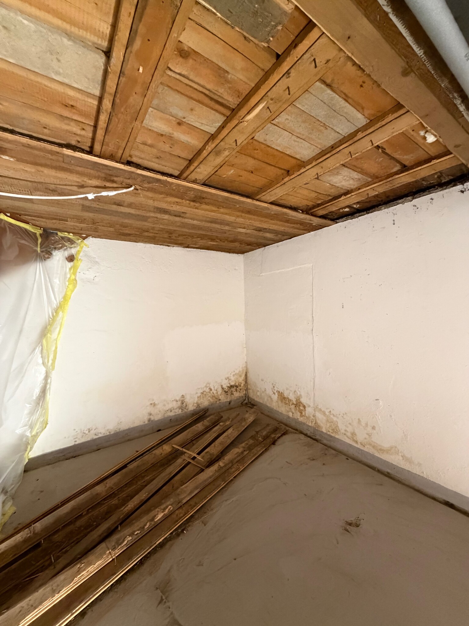

Har börjat riva innertaket nu. Masonitplattorna borta och en del av det spontade virket (som förövrigt sitter med grov spik). Ökad takhöjd coola 3cm.
Härnäst kommer plankorna mellan golvbjälkarna ryka och med dem den 100 år gamla torv som ligger ovanför. Tror att dammfällan kommer få jobba. 😅
Har också börjat fundera på hur jag ska få till av- och tilluft för Pax Eos-aggregatet som ska installeras för ventilationen och har hittat ett lämpligt ställe. Det innebär dock att ett 110mm stort hål behöver borras genom 30 cm gammal smulig betong (rätt stora stenar i den). Det behöver dessutom vinklas ca 20 grader. Är en kärnborr med stativ det lämpligaste? Klarar man sig utan vatten?
