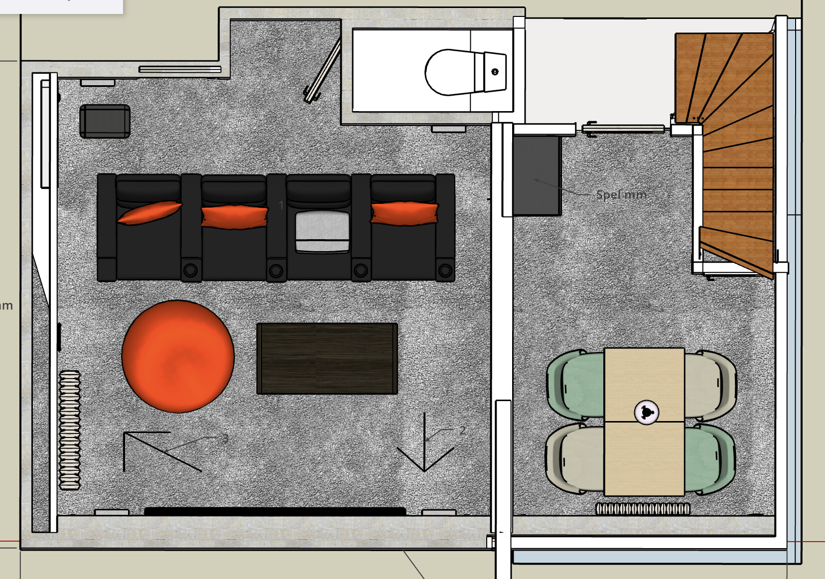

Kanske hålla enkelt med matta på golvet och gardiner längst ytterväggarna (istället för att regla och sätta skivor). Har elcentral och avloppsrör längs med väggarna så det skulle göra det hela ganska mycket enklare, annars behövs nog luckor etc.
Rumsskiss med trappa, fåtölj, soffa och bord på en matta, gardiner längs ytterväggarna och en liten toalett i hörnet.

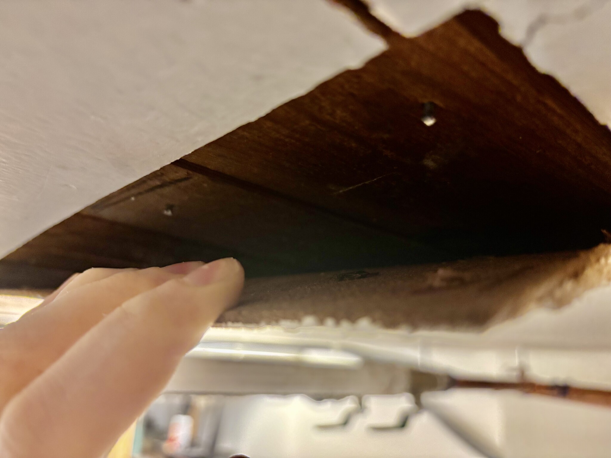

Så här ser skivorna i källartaket ut, plank under.
Hand lyfter upp en lös vit takskiva i ett källartak och avslöjar mörka plankor och rum ovanför.

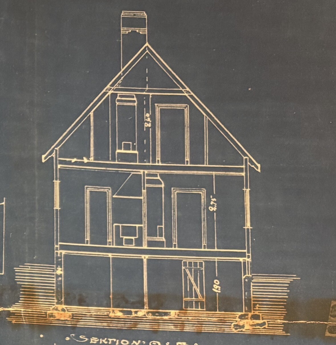

Såhär ser en gammal ritning ut på huset som är från 1910. Kan denna bild möjligen säga något om hur goda förutsättningarna är för att gräva ur källaren?
Gammal ritning av ett tvåvåningshus med källare från 1910. Sektionssnitt visar väggar och dörrar, troligen för källarutgrävningsanalys.

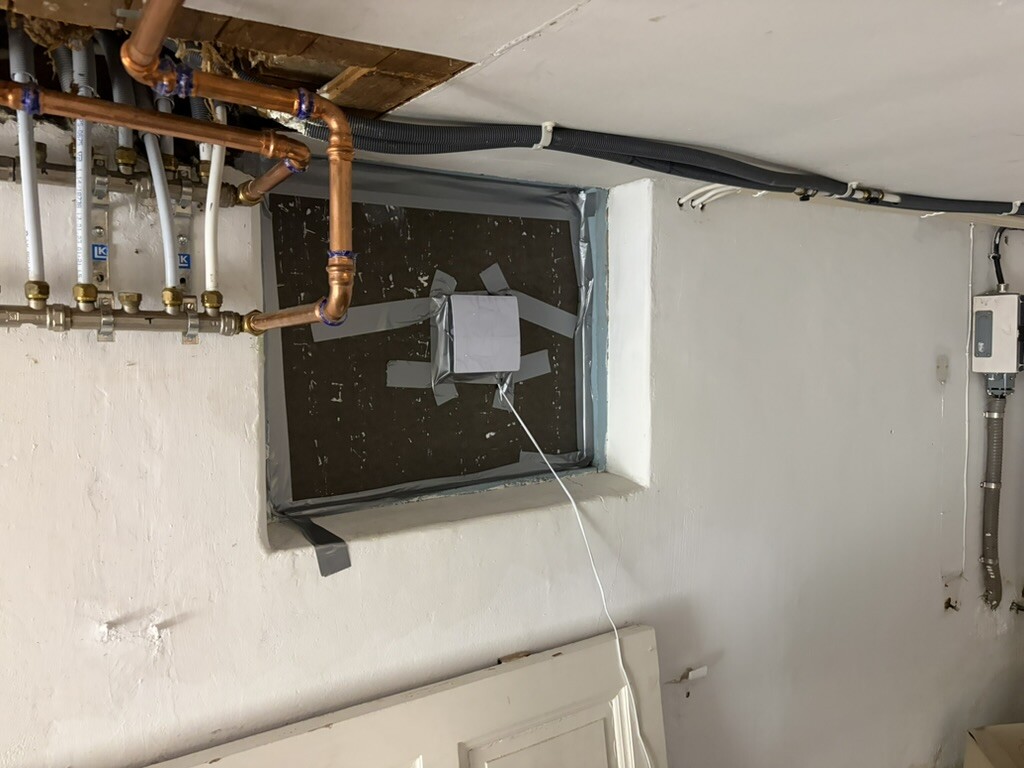

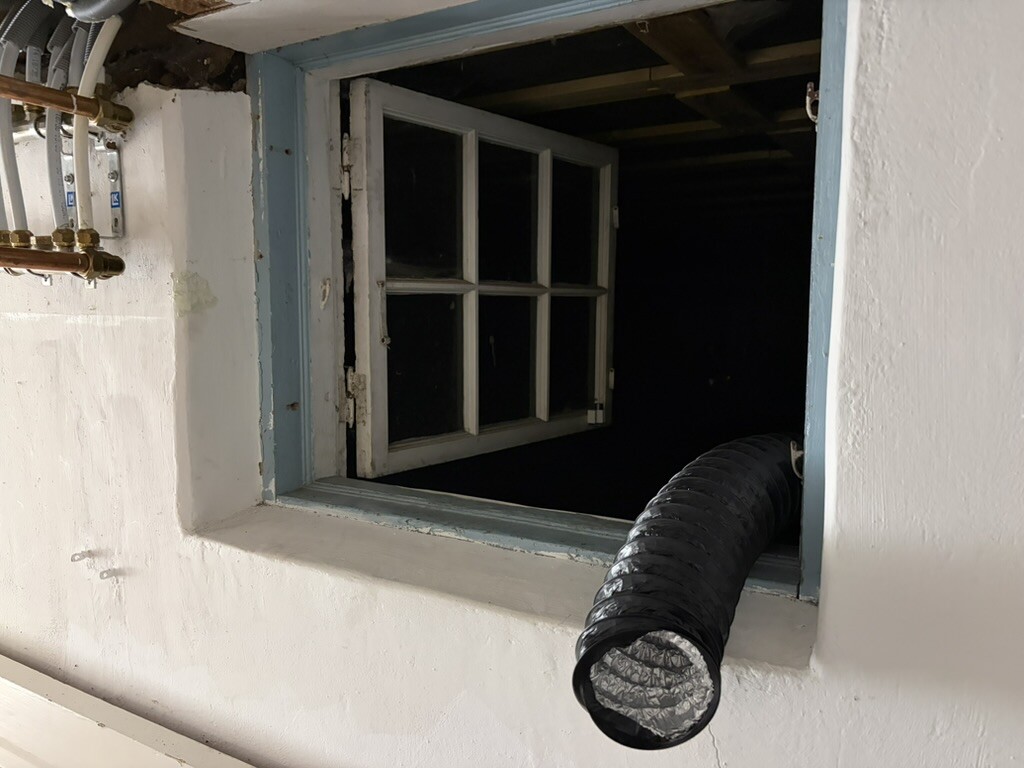

Nu börjar det närma sig projektstart. Började med att sätta dit en badrumsfläkt som en enkel dammfälla. Kommer slipa betonggolvet och även riva ur mellanbjälklagets torvisolering så det kommer bli riktigt dammigt. 😅
Nästa steg efter detta är att plasta in rummet mot övriga huset och sen ska jag börja riva ner innertaket.

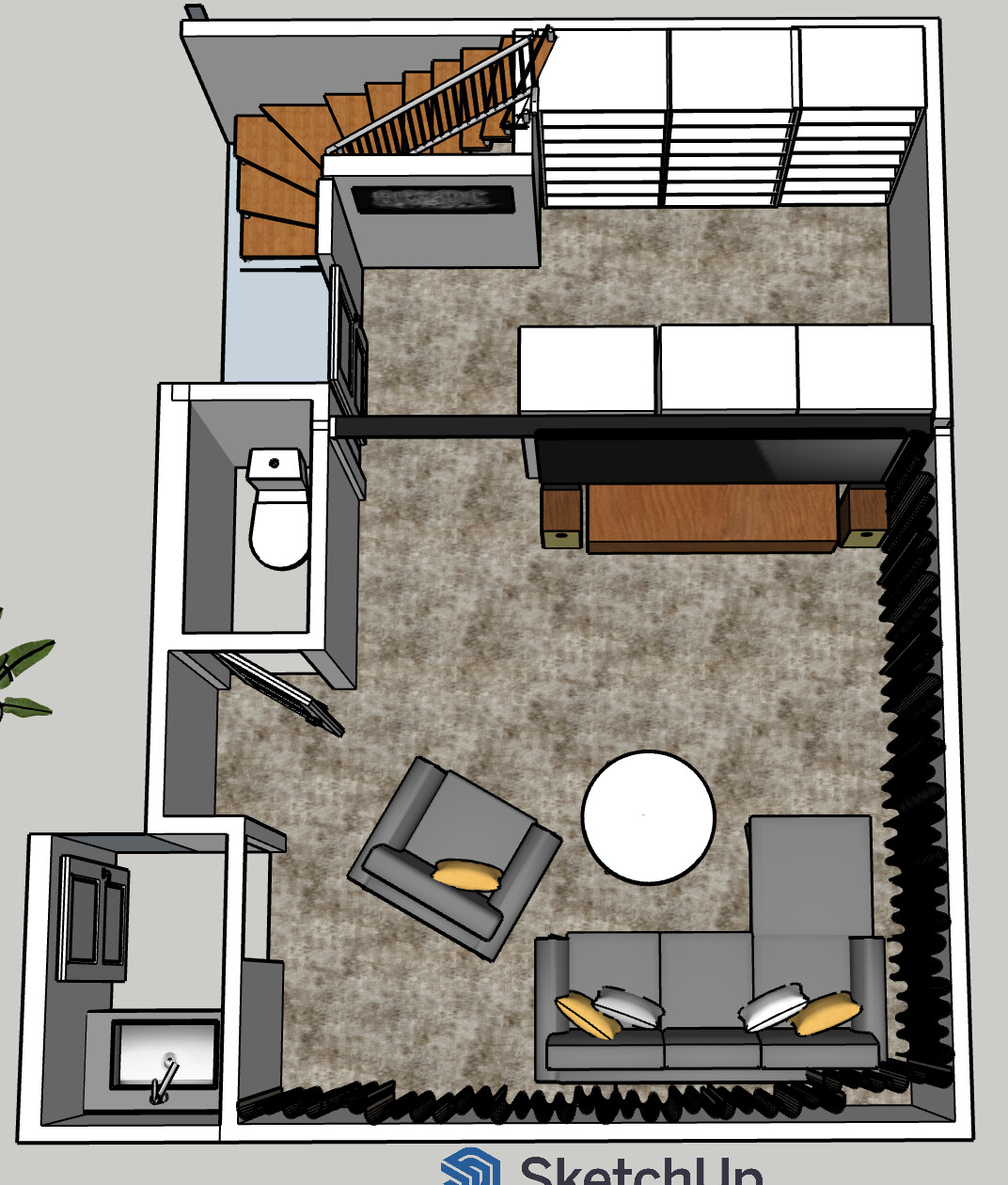

Har även skissat vidare på inredningen, så här ser planen ut just nu.

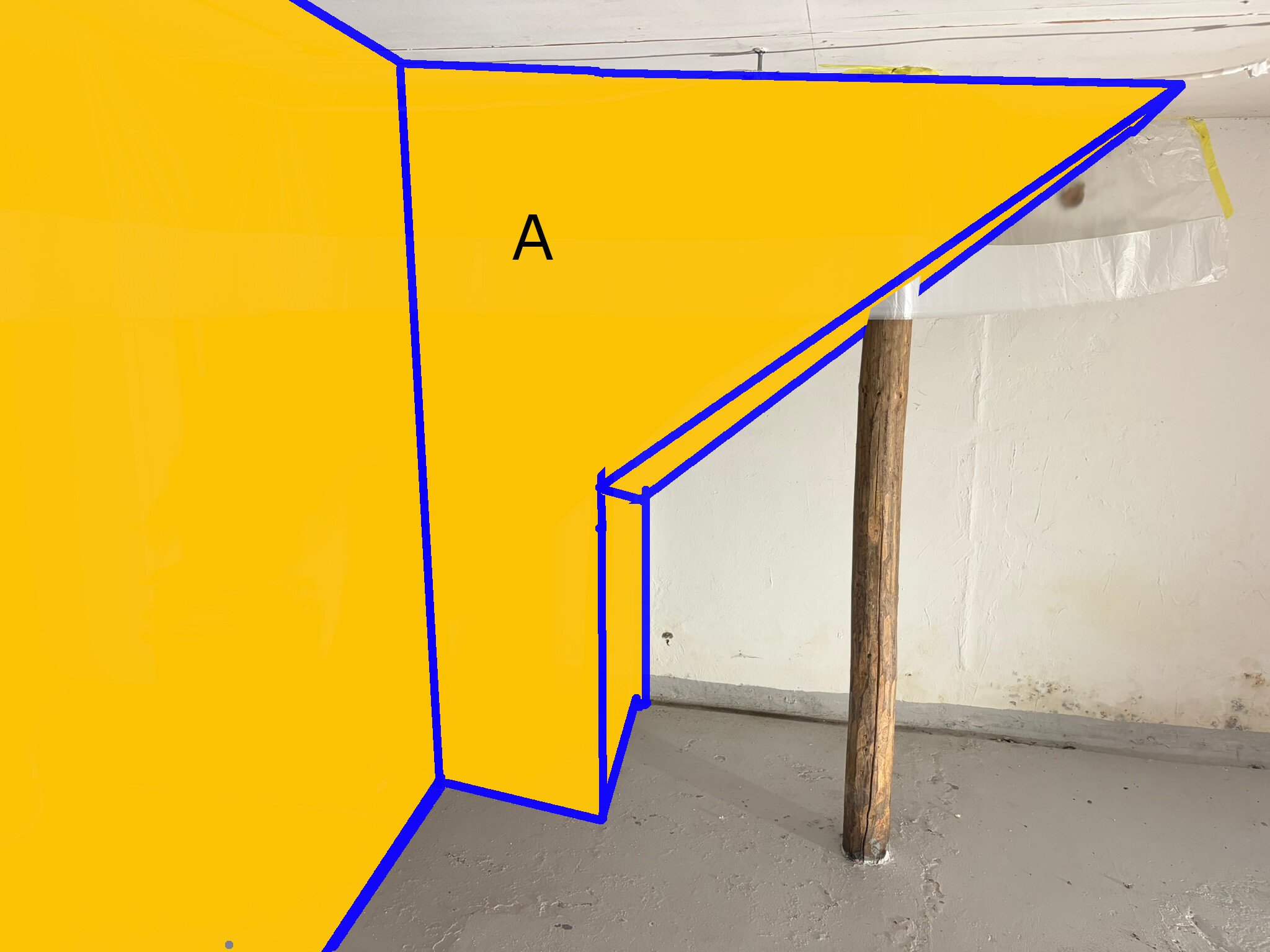

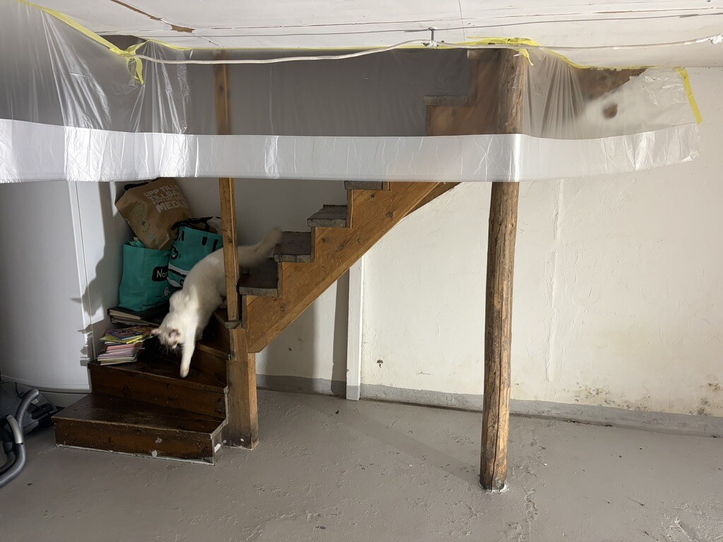

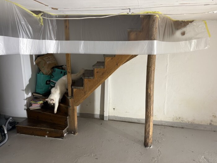

Håller på och river innertaket och funderar lite på den här pelaren som verkar bära upp källartrappan. Helst skulle jag vilja få bort den men det kanske blir svårt att få bärighet i trappen utan den, eller finns något bra alternativt sätt att avlasta en trapp som denna?
Tänkte klä in den ungefär så här för att minska ljudet från bion lite upp till ovanvåningen och då blir pelaren lite i vägen.
tror inte trappan hålls uppe med den stolpen
Warleod
Kan det vara så att det är en avlastning för bjälklaget? Golvbjälkarna kan ju inte gå enda ut till grundmuren där då det är ett hål för trappen. Det sitter en I-balk 1.5 meter in som bär upp bjälkarna men det kanske ändå behövdes lite stöd där.
Susanne22 och 2 till
