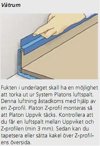

Håller på att göra om ena halvan av ett dubbelgarage byggt på betongplatta till badrum/tvättstuga.
Vi bilade upp golvet för att lägga ner avloppsrör och golvbrunnar mm. och har efter detta gjutit igen.
Tänker nu lägga 70mm frigolit som isolering och regla upp 60cc. Därpå 22mm spån och våtrumsmatta.
Även väggarna tänkte vi klä med matta.
Nu till dilemmat. Hur löser jag fuktspärren mellan regelverk och betongplatta?
Platonmatta verkar ju självklart men eftersom våtrumsmattan limmas upp på kanterna vid golvet så kan
ju inte luften cirkulera.
Finns det någon med en smart lösning månne??
