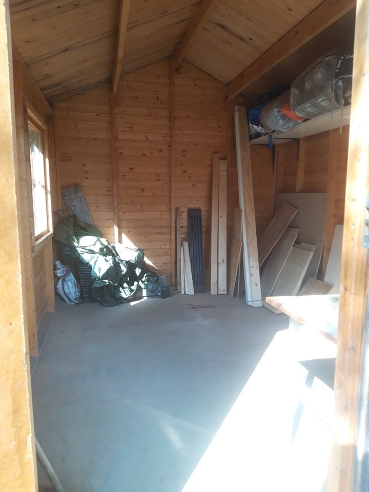

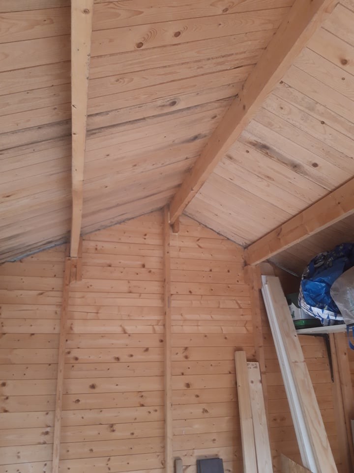

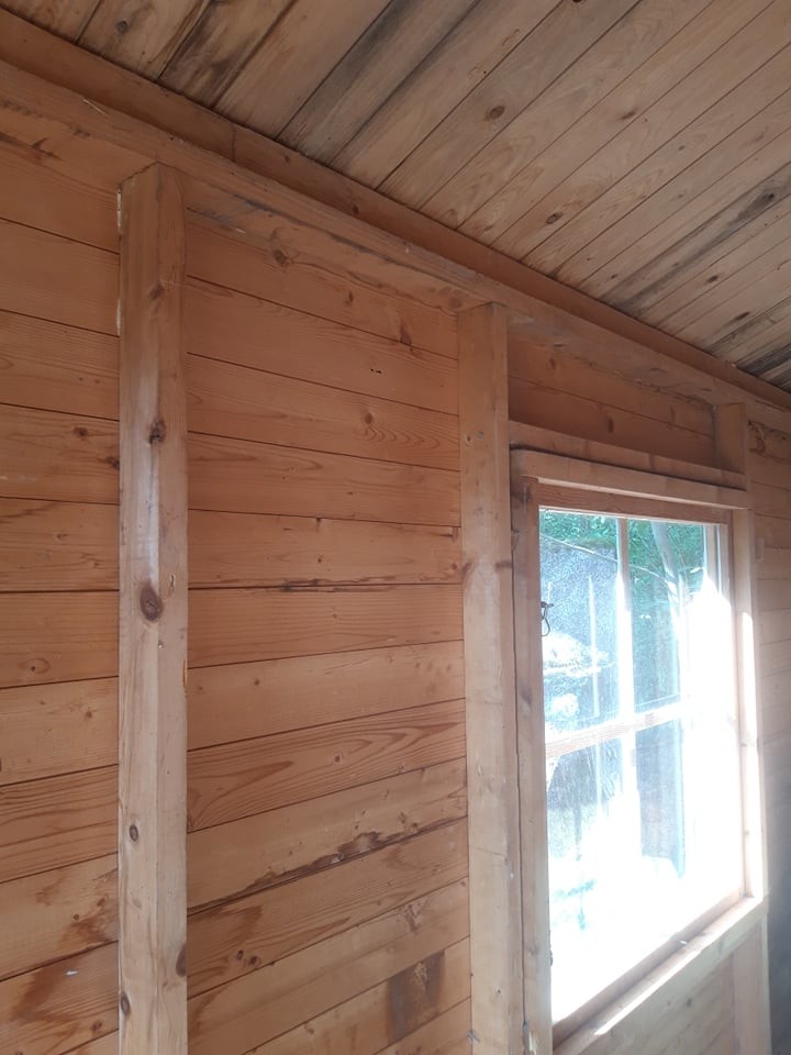

Jag tänkte inreda vårt förråd på tomten till en enkel gäststuga till gäster som stannar några dagar i taget. Sedan vi köpt huset har det aldrig läckt in vatten, men det syns en gammal skada. För övrigt är träet i mycket gott skick. Stugan behöver inte vara vinterbonad, men lite isolering borde väl kunna förlänga sommarsäsongen någorlunda? Vi tänkte dra in el till några elkontakter och en taklampa också så småningom. Hur går jag tillväga på insidan? Behövs fuktspärr? Behövs luftspalt? Tacksam för förslag och idéer!

Detta är hur väggar byggs till bostadshus .
https://www.traguiden.se/konstruktion/konstruktionsexempel/vaggar/
Det viktiga är att väggar / tak har en luftspalt mellan ytterpanel / isolering .
Eftersom det troligtvis ej kommer att finnas kök - dusch , så skippa ångspärren .
Iom att du isolerar byggnaden måste du ha ventilation och uppvärmning (under den kalla årstiden)
Obs , skippar du detta kommer du troligtvis att få fukt och mögelproblem .
Tack för svar! Vi kommer att sätta in ventilation men det behövs alltså även uppvärmning på vintern fast man inte kommer att ha gäster där? Då räcker det inte med vänlig ventilation så fukten kan ta sig ut?

När ditt förråd är öppet på insidan kan fukt / väta dunsta bort , utan att förstöra virket .
Om du isolerar / stänger in insidan med byggskivor / isolering så kan inte ev. fukt / väta ej försvinna lika lätt .
Gör du byggnaden tätare än den är idag så måste du fixa ventilation .
Värme (i en byggnad) brukar sänka luftfuktigheten i byggnaden .
Värme är också motorn till självdragsventilation .
Självdragsventilation funkar enbart när det är kallare på utsidan av en byggnad .

Någon slags hygroskopisk isolering, t.ex cellulosabaserad sådan, borde funka bättre om ni inte ska ha uppvärmt. Den kan ta upp och ge ifrån sig fukt, vilket ger bättre möjlighet för väggen att torka. Även en sån vägg kan såklart få fuktproblem, men den klarar det iaf bättre än en liknande vägg med mineralullsisolering.
