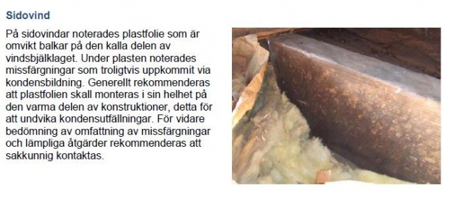

Vi har hittat ett intressant hus! Som alltid finns det några småfel.
Bland annat är en balk inplastad på fel sätt med resultatet att mögel
har bildats.
Hur allvarligt är felet? Går det att åtgärda utan att riva innertaket för att rätta till?
Kan man spruta in möggelstopper eller liknande?
Bifogar bild på balken samt besiktningsmannens åsikt.
/Bernhard

Någon som har några tankar??
Min åsikt.
Helt omöjligt att svara på innan man kört kniven i den, tagit fukthalten, vad den bär upp, hur den ligger, mm.
Men Lycka till varje fall.
