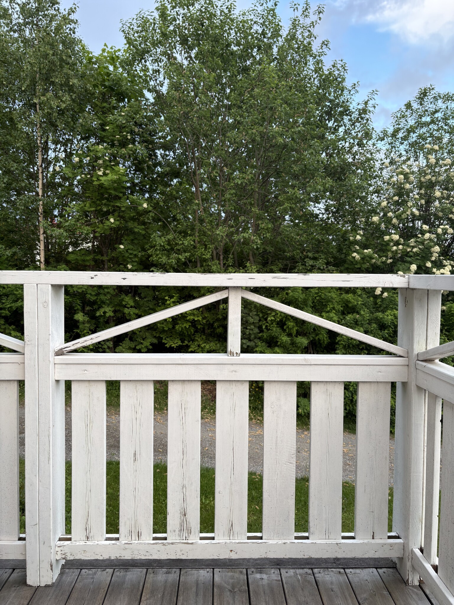

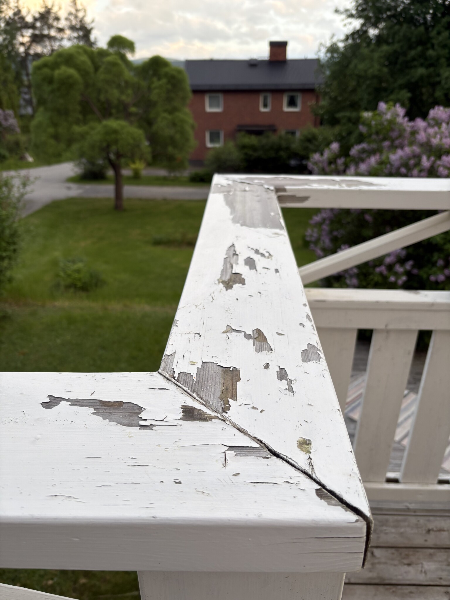

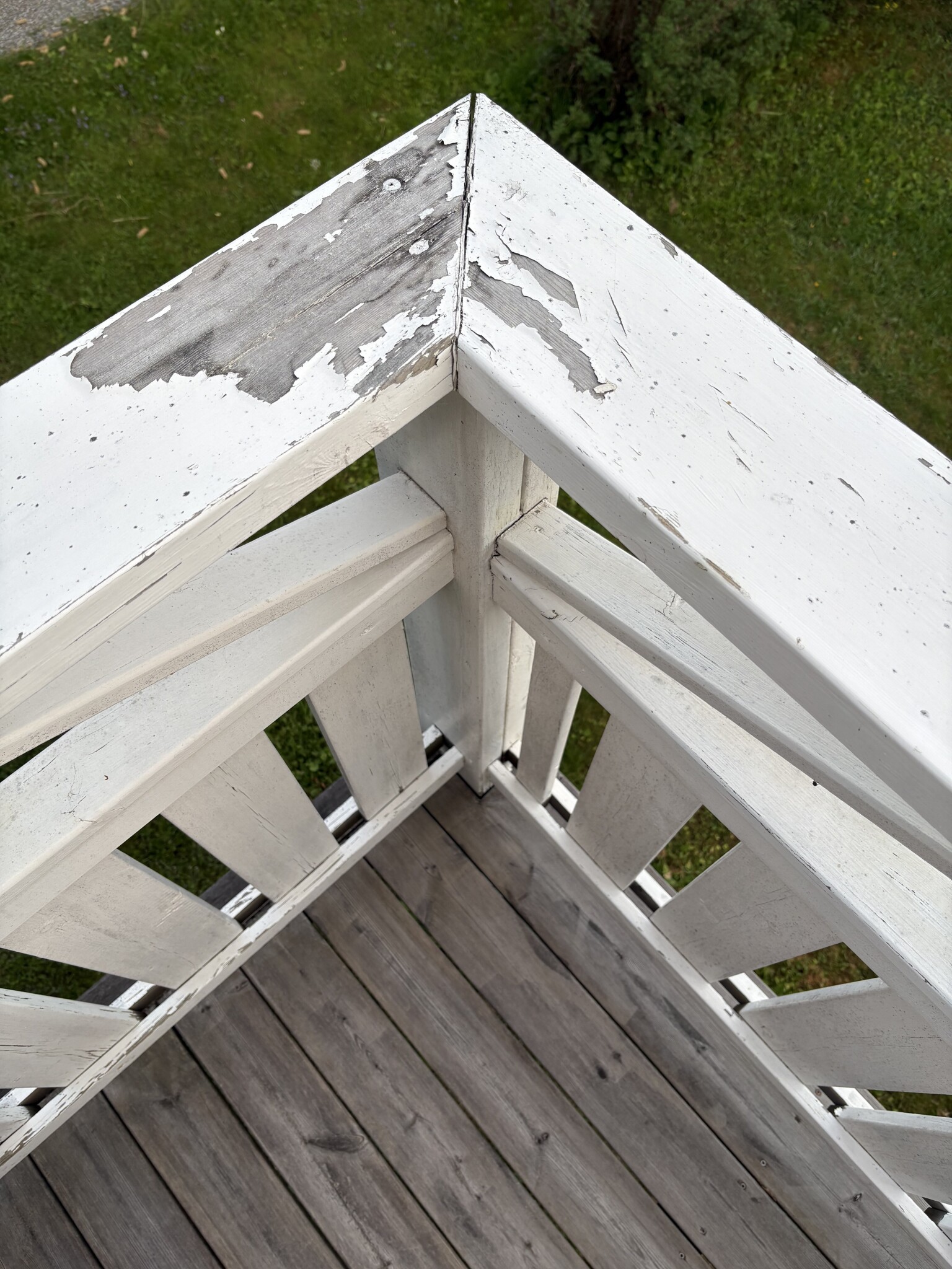

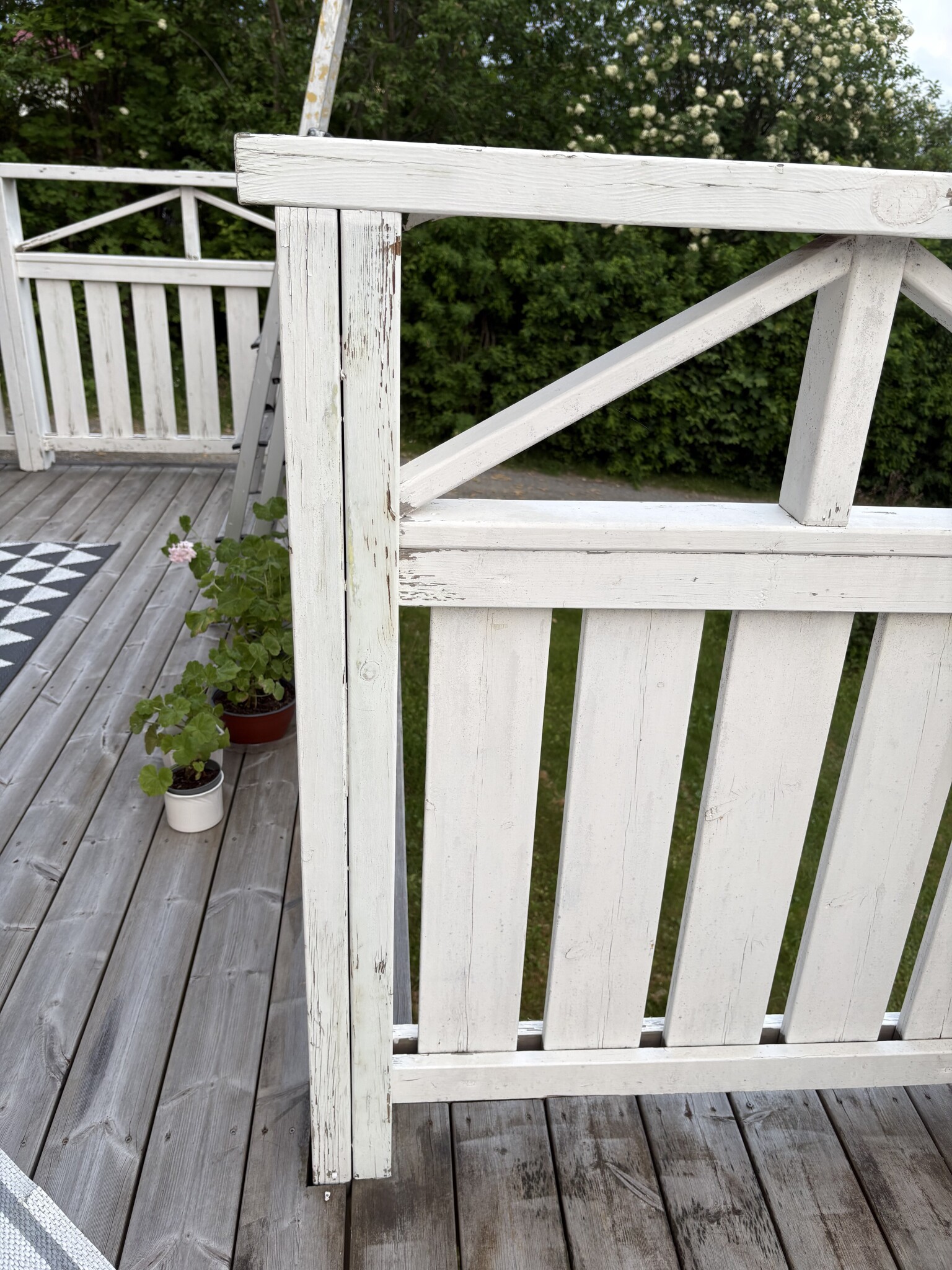

Hej alla proffs!
Är hemma i Norrland och tänkte överraska mamma genom att påbörja målning av hennes räcke på balkongen utomhus på huset. Hon har inte orken och pratat om att det är slitet.
Vad är best practice här och vilka steg behövs för en amatör?
Impregnerat virke och senast målat för 8-10 år sedan ca
Skrapar man all färg?
Kan man använda maskin?
Ny grund?
Tack på förhand!

Tänk på att linolja tar jädrans lång tid att torka.
Överväg att byta överliggaren bara till en med kupad ovansida. Då slipper du skrapning/slipning. Doppa kapytorna i träolja innan montering. Jag brukar ställa kapytorna direkt i oljehinken över natt.
Om du väljer tryckt virke så kanske du kan vänta ett år innan målning. Jag har valt otryckt virke och målat med kvalitets-fönsterfärg enligt färgtillverkarens anvisning.
