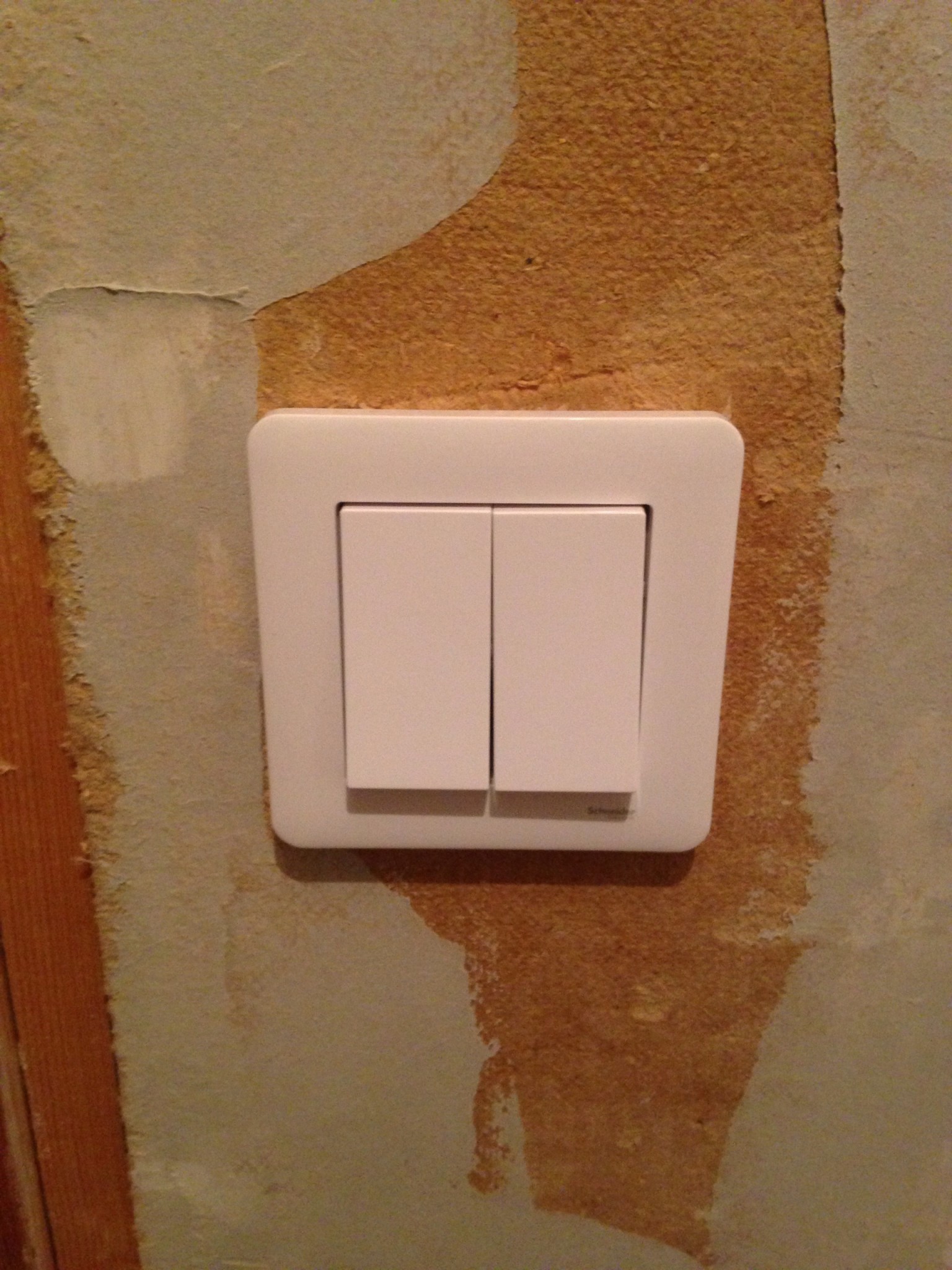

Tänkte höra om någon vet vad det vanligaste materialet är i innerväggar från 1967?
När jag river ner tapeterna i vårt hus, kommer det fram något brunt pappers/fiber/masonitaktigt Dock ser det inte ut som masonit och det ligger gips under.
Huset är som sagt byggt 1967. Det har tapetserats om 2-3 gånger innan vi flyttade in. Alla gånger har man bara lagt tapeterna ovanpå de gamla. Näst sista ägarna var storrökare. De vi köpte av, påstod att de hade "totalsanerat" huset när de köpte och flyttade in. Vi har nu förstått att deras totalsanering bestod av att man satte upp strukturtapet och målade den med plastfärg.
Varje gång vi renoverar ett nytt rum, blir jag sjuk. Jag blir illamående, feber, ont i lungorna mm.
Efter första omgången köpte vi en ordentlig ansiktsmask med rejäla filter och jag är noggrann med att köpa nya filter regelbundet. Jag trodde att det berodde på att jag drog i gamla tapeter som var indränkta med nikotin och damm, fanns både väv och sammetstapet under strukturtapeten.
Nu renoverade vi hallen och trots mask, är jag sjuk igen. Det som har skiljt sig från tidigare tillfällen mot denna gången är att i väntan på elektriker, kom inte de nya tapeterna upp på ett tag, ungefär lika länge som jag har gått och känt mig hängig med feber och smärta i lungorna. Det fick mig att börja fundera över om det var något ämne i skivorna som jag reagerar på.
Någon som kan hjälpa mig?

Treetex?
Ingen bild?
Ingen bild?
Jo jag har bilder men får inte upp dem från iPhonen. Jobbar på det.
Treetex.
Oki hittar ingenting om att man skulle bli sjuk av det. Hm får spåna vidare.
