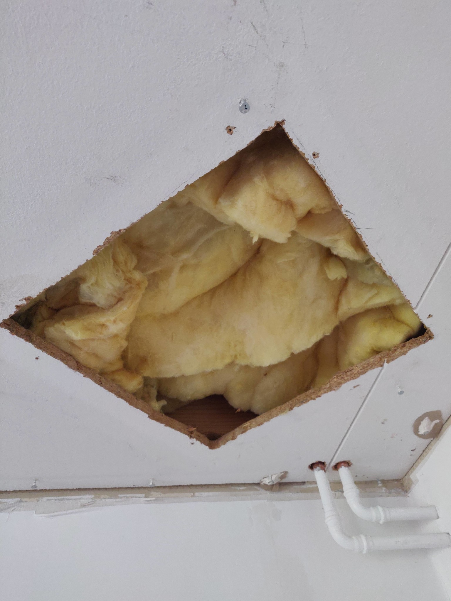

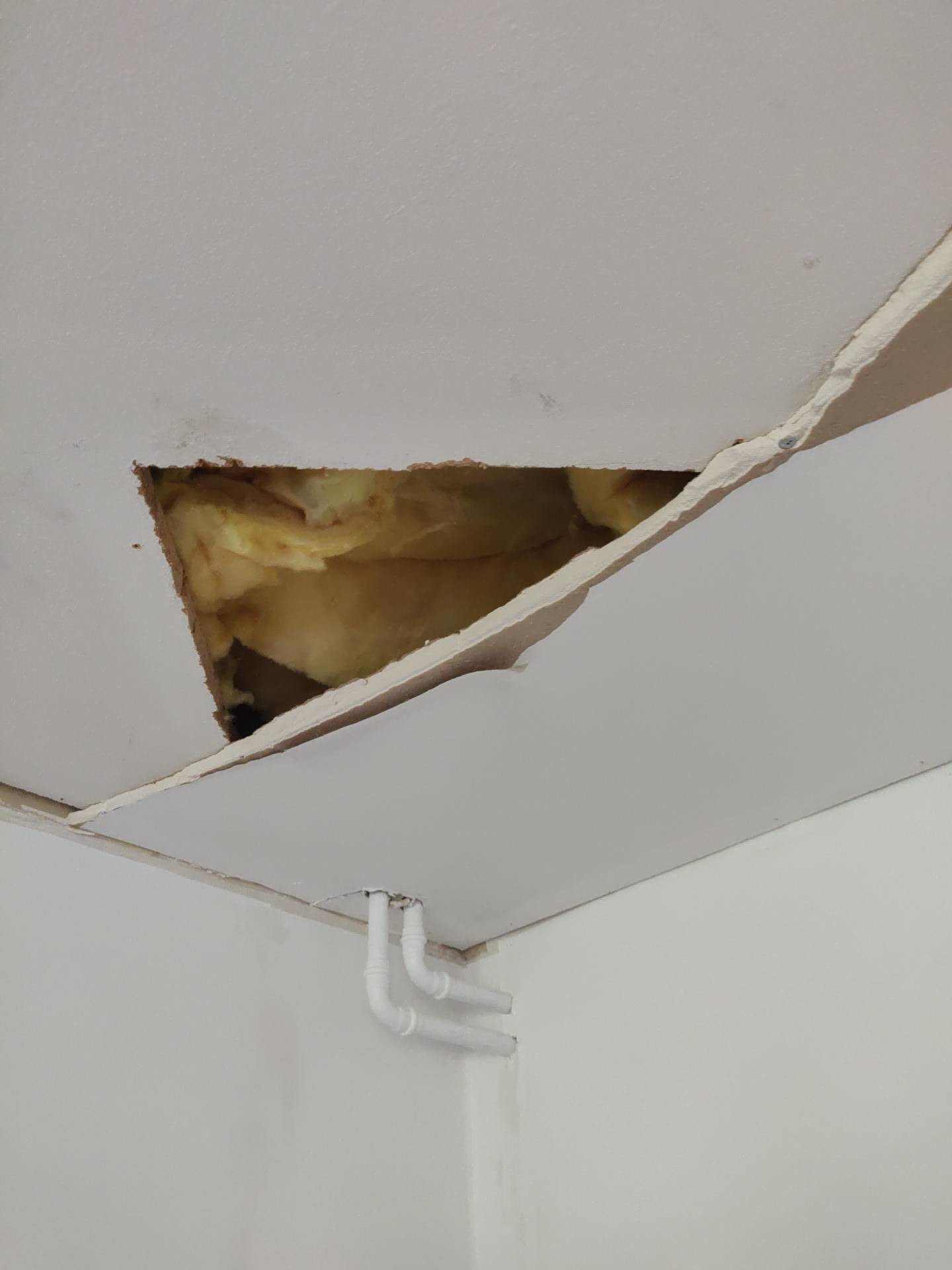

Började så smått riva ner gipstaket och under fanns det gamla innertaket. Tänkte då behålla det.
Tills jag rev ner sista skivan och hittade då ett hål där en gammal kamin har suttit.
Går det att byta ut dessa skivor/laga på något sätt eller är det bara att riva ner det för att montera ett nytt?
Stoppa in ett par brädor som är lite längre än vad hålet är brett, skuva fast dom i befintlig skiva, såga till en bit som passar i hålet i något lämpligt material med rätt tjocklek och skruva fast den i brädorna.
