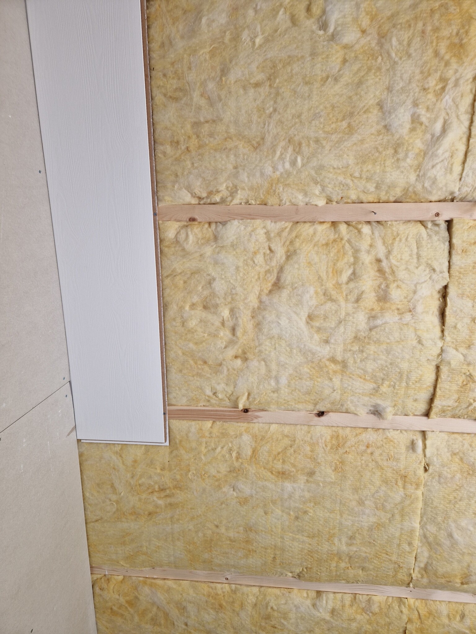

Behöver jag sätta en glespanel mellan isolering och ett Huntonit innertak i en isolerad uppvärmd friggebod som inte ska ha vare sig kök eller badrum? Eller kan jag sätta innertaket direkt på takbalkar i kontakt med isoleringen?

Har du tänkt att isoleringen skall ligga direkt på Huntoniten eller hur menar du? Om det är uppvärmt har du väl plast mellan takbjälkarna som isoleringen ligger på?PG Lindgren skrev:
Vet ju inte vad du har för CC mellan takbjälkarna men sannolikt sitter de för glest för att du skall få bra skruvfäste för plattorna.
Tänk på att de Huntonitplattor som är 30 cm breda bara bygger 28 cm så du måste glesa mindre än cc 30, annars får du inget att skruva i efter 2-3 rader.

Hur har du tänkt fästa Huntoniten mellan bjälkarna och i kortändorna? Rekommenderat, om jag inte minns fel är också en skruv var 10 cm på långsidorna. Som det ser ut på bilden kommer skivan bara att hållas med tre skruvar på långsidan och ingen på kortsidan. Det räcker inte är min bestämda uppfattning.PG Lindgren skrev:

Skivan ska kapas så att kortsidan hamnar på takregel. Jag tänkte mig att få en taklist som skivan vilar på.

Skall du ändå inte ha nån ångspärr så spelar det ju ingen roll om du sätter gles eller inte.
Problemet jag tror du kommer att få är hållfastheten med så få fästpunkter.
Taklisten hjälper dig väl bara i kanten mot väggen? Hur gör du i slutet på nästa skiva?PG Lindgren skrev:

Det är cc 60 mellan takreglarna och som jag läst instruktion ska det vara så. Dvs kortsidorna fäst i takreglarna om jag inte missförstått något

Normalt börjar man med en hel skiva, och kapar den sista, men här får du göra tvärtom eftersom avståndet vägg - första regeln är kortare än skivans längd. Du får sannolikt kapa den sista också. (Vet ju inte hur långt ditt tak är)PG Lindgren skrev:
Nästa rad får du kapa första skivan ännu mer så att skarvarna går omlott.
Mät noga innan du börjar så att du inte hamnar med en skarv mitt i mellan två reglar.
Det blir säkert bra. 👍
