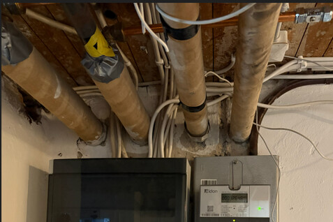

Jag tänkte följande handlingsplan:
1) Ta asbestprov på diverse ställen för att veta utgångsläget - Tak, raksträcka på rör, skarv på rör och rörkrök.
2) Inhandla 2st helkroppsoverall, 1 ansiktsmask med P3 filter, två blixtlåsdörrar (en per rum) och byggplast för att packa in plattorna till ÅVC (som tar emot asbest), en vattenspray och någon form av fläkt.
3) Plasta in dörröppningen till pannrummet.
4) Skapa "undertryck" i rummet genom att placera en bordsfläkt i ett av fönstrena och låta det andra fönstret vara öppet.
5) Blöta plattorna med en vattensprayer.
4) Frilägga taket i pannrummet (skruva loss alla sladdar, lampor etc). Allt som är i vägen.
5) Dra ur spikarna i eternitplattorna och försöka ta bort dem utan att bryta dem. Packa in / forsla ut genom fönstret.
6) Låta vädra ut under natten med fläkten på och plastdörren kvar.
7) Våttorka ordentligt dagen efter.
Återupprepa för tvättstuga. Lite svårare att skapa ett undertryck där, då det endast finns ett fönster.

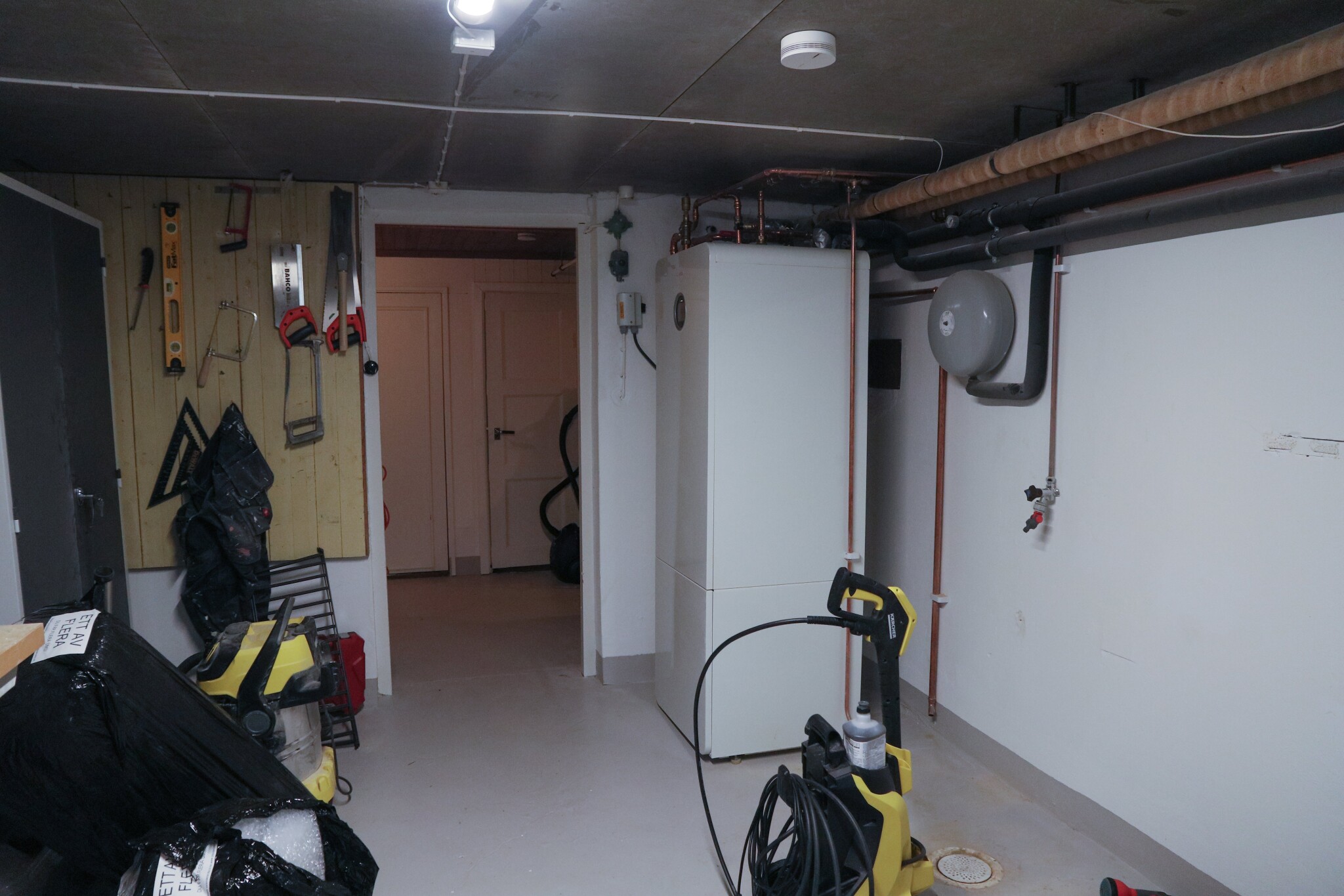

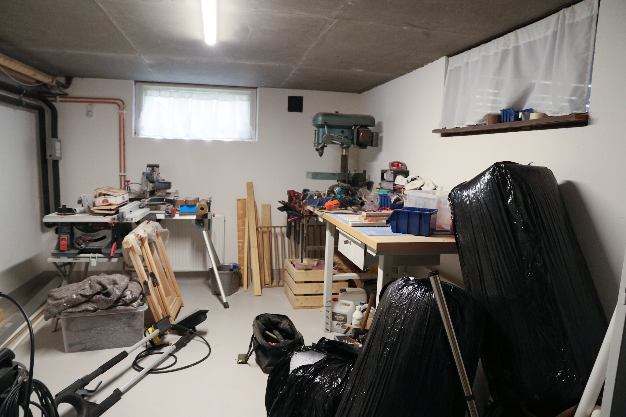

Bilder Pannrum:

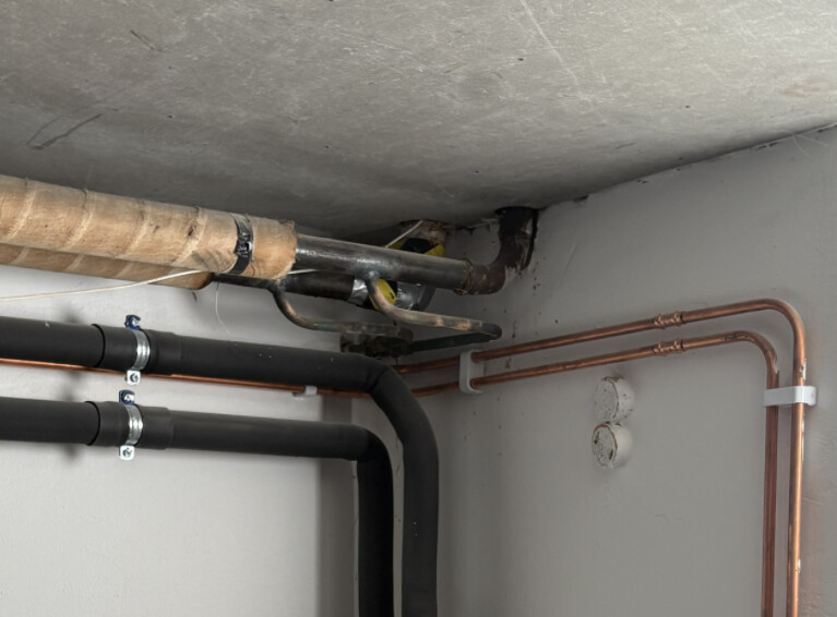

(Rörkrök med varningstejp - förmodar asbest)

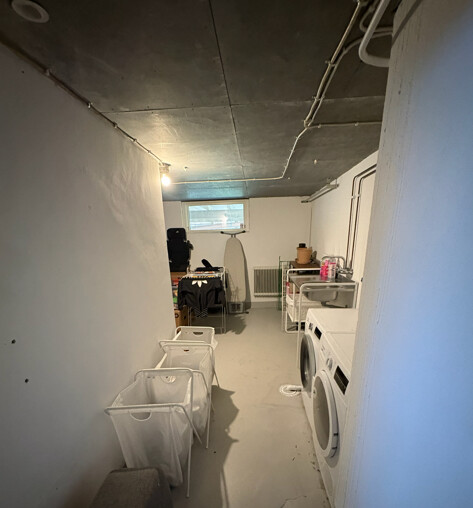

Bilder Tvättstuga (gammal bastu):

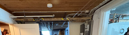

Bilder rör från pannrum:

Spikarna brukar vara lögn i helvete att få bort, hälften kommer att sitta kvar pga trasiga skallar eller annat krångel. Och plattorna knäcks runt spikarna.
Du kommer att få bryta ner allt med kofot. Ibland kan man ha tur och få större bitar. Andningsmask och ev ett filteraggregat duger, de dammar inte särskilt mycket om man inte sågar eller borrar i dem utan det blir mer flisor som man kan sopa upp.
