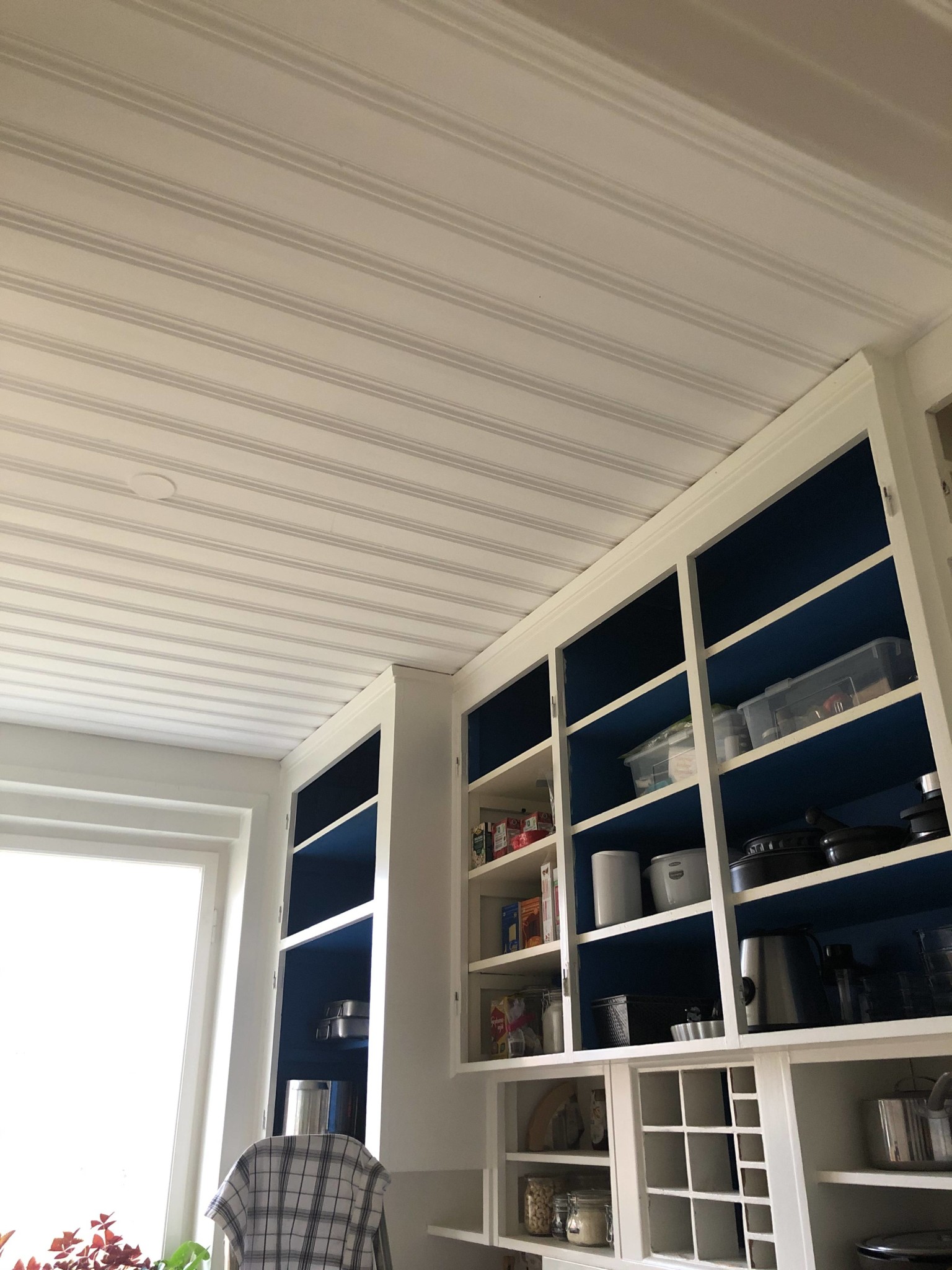

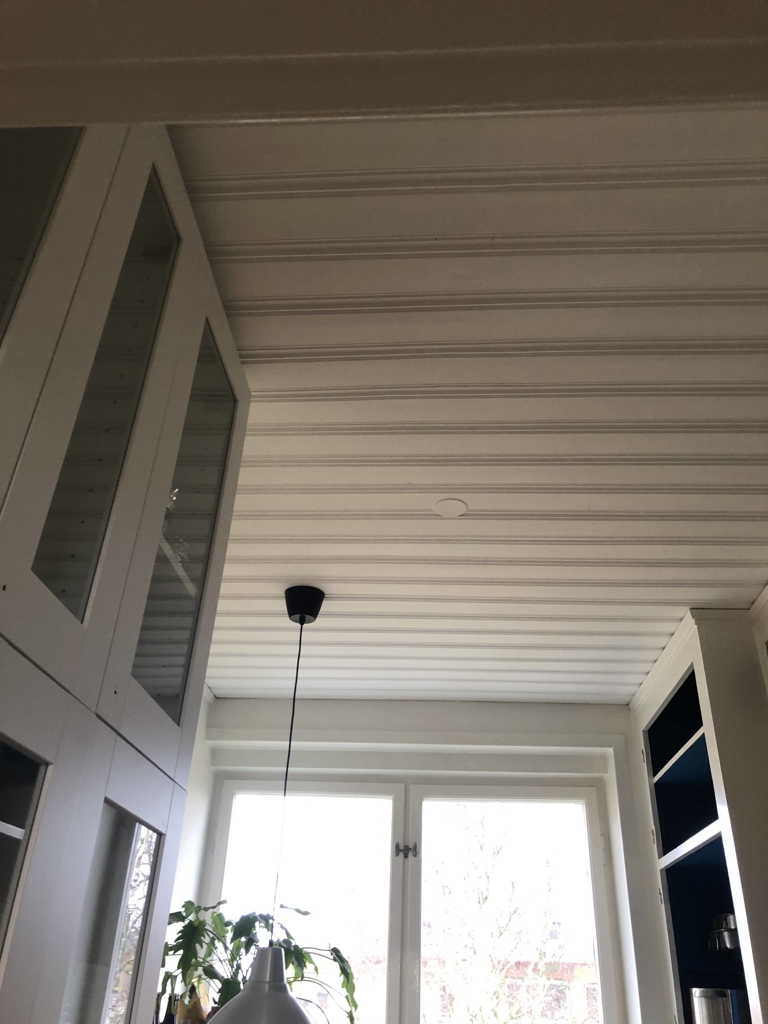

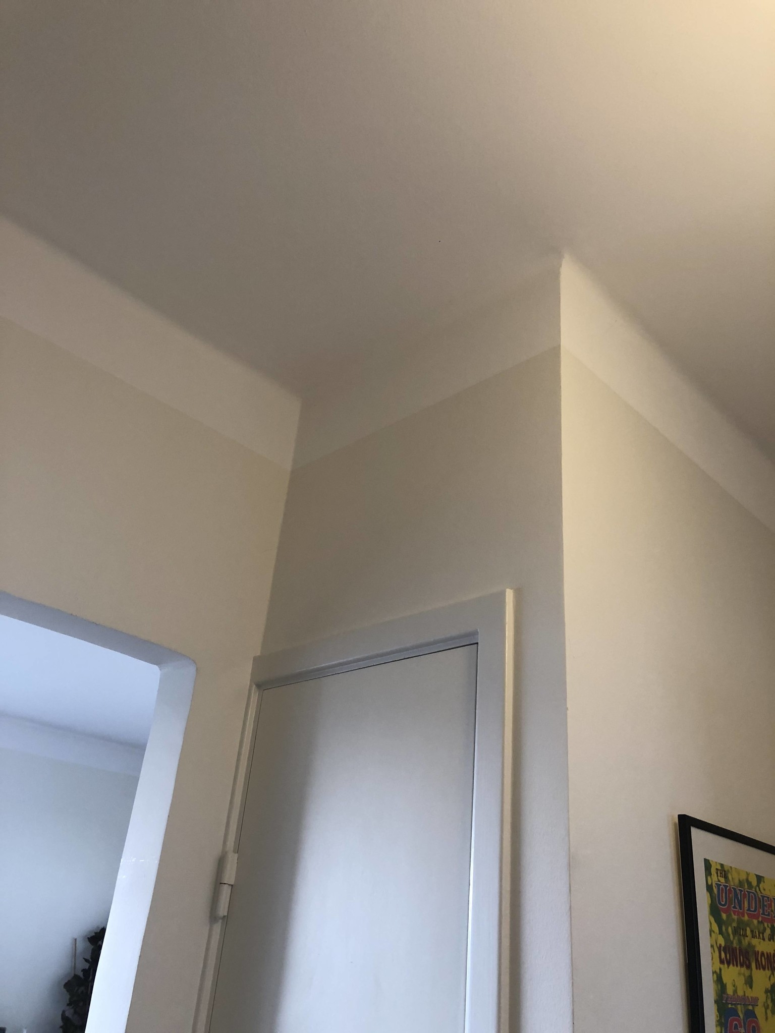

I min lägenhet från 1942 finns i köket detta innertak. I resten av lägenheten finns ett annat innertak (sista bilden) och jag vill egentligen att det ska vara så i köket med. Håller nu på att riva det platsbyggda funkisköket men vet inte om det är värt besväret att då riva innertaket med.

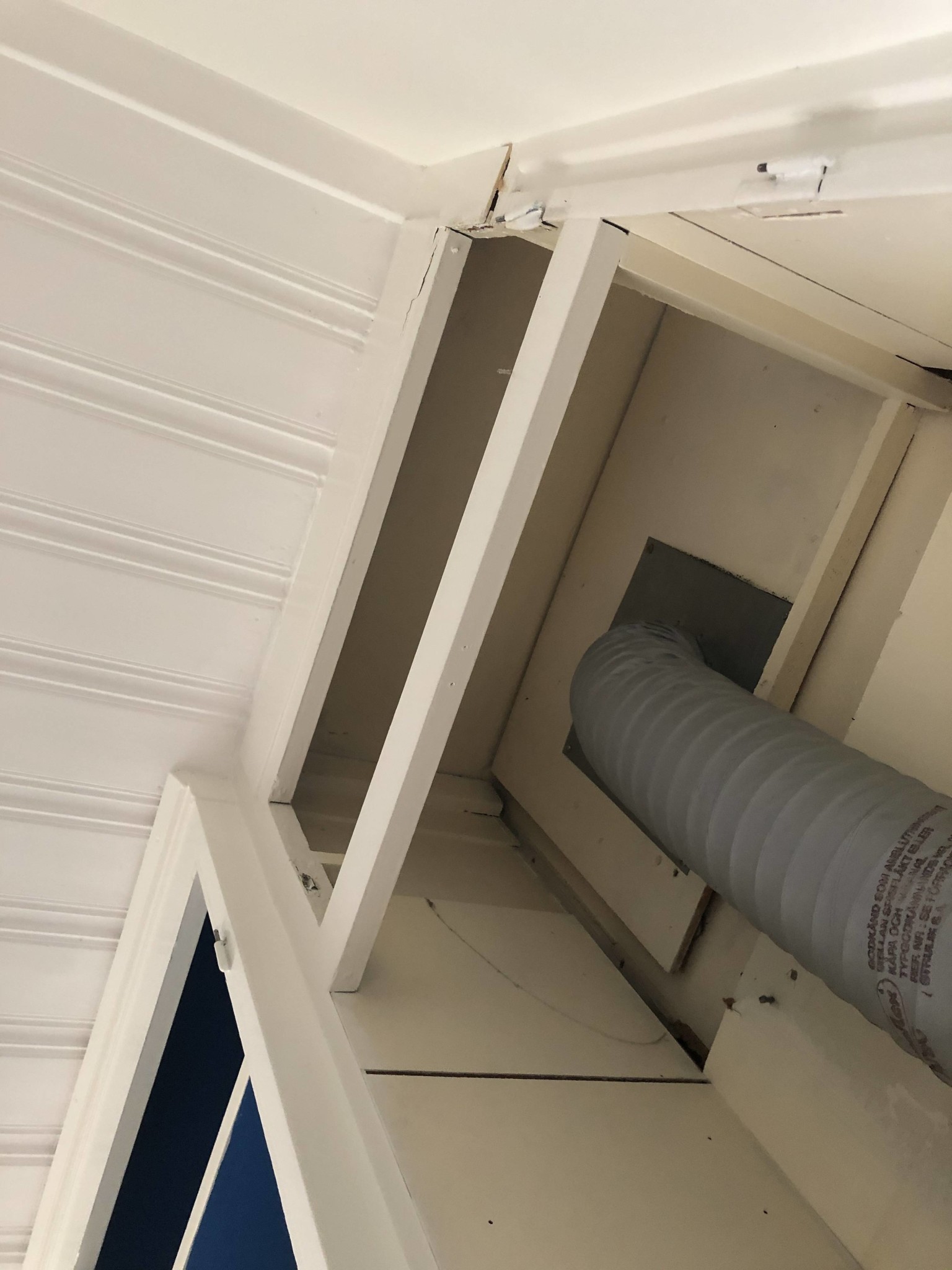

Höjden är 2,75 och i resten av lägenheten är det 2,80. Dock går översta skåpen i köket hela vägen upp, alltså de fortsätter längre upp än själva dörren och hela vägen upp till 2,80. Taket är alltså inte sänkt hela vägen upp överallt i köket.

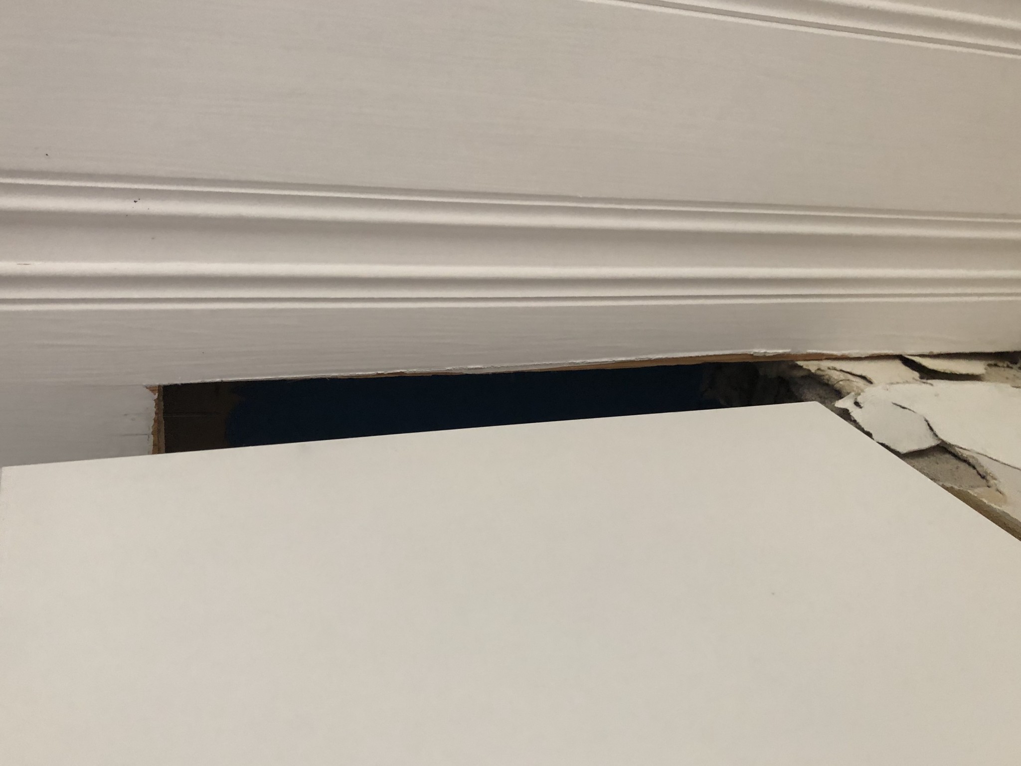

Någon som har erfarenhet varför man gjort på detta sätt, vad som kan tänkas finnas under och hur mycket jobb osv med att få det som i övriga rum. Skjuter jag mig själv i foten om jag ger mig på innertaket?

Känns som nån sänkt taket på senare tid.
Tänkte samma men köket är dock original från byggåret och skiljer endast någon cm från resten av lägenheten.
Claes Sörmland
Nån som inte gillade funkis och ville ha det lite mer lantligt? Dessutom kunde man flytta taklampan?
