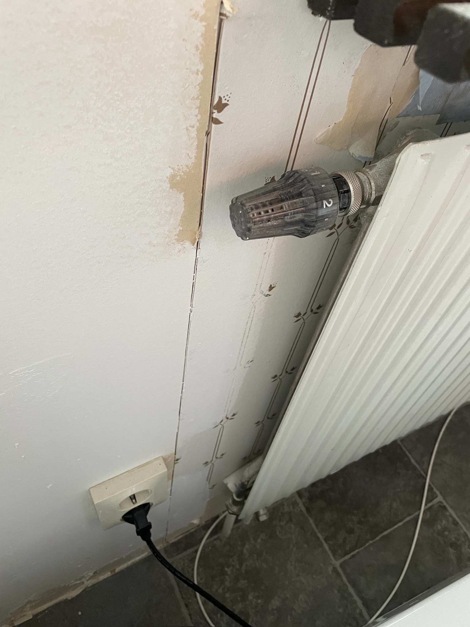

Hur ska jag göra här.
Ska sätta Huntonitpanel i köket.
De är för trångt att sätta panel på befintliga skivan pga elementet.
Ska ja behöva montera ner elementet eller hur ska ja göra ?
  • Renoveringsarbete pågår, vägg öppnad, kablar synliga, termostat och element i förgrunden, ojämnt målad yta.
Kan du inte ta ner elementen så såga till all panel för utrymmet bakom och stick in hela ”skivan” bakom och fäst där du kommer åt. Skarva mot övriga skivor med en snygg smyglist som ramar in element och målas i samma färg som panelen.
