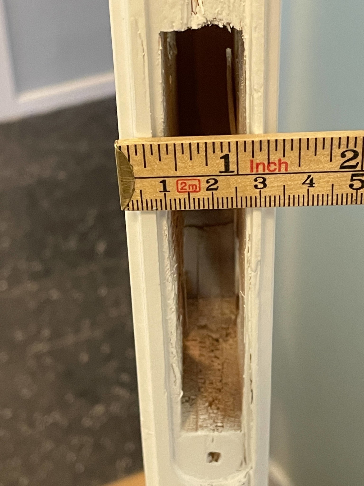

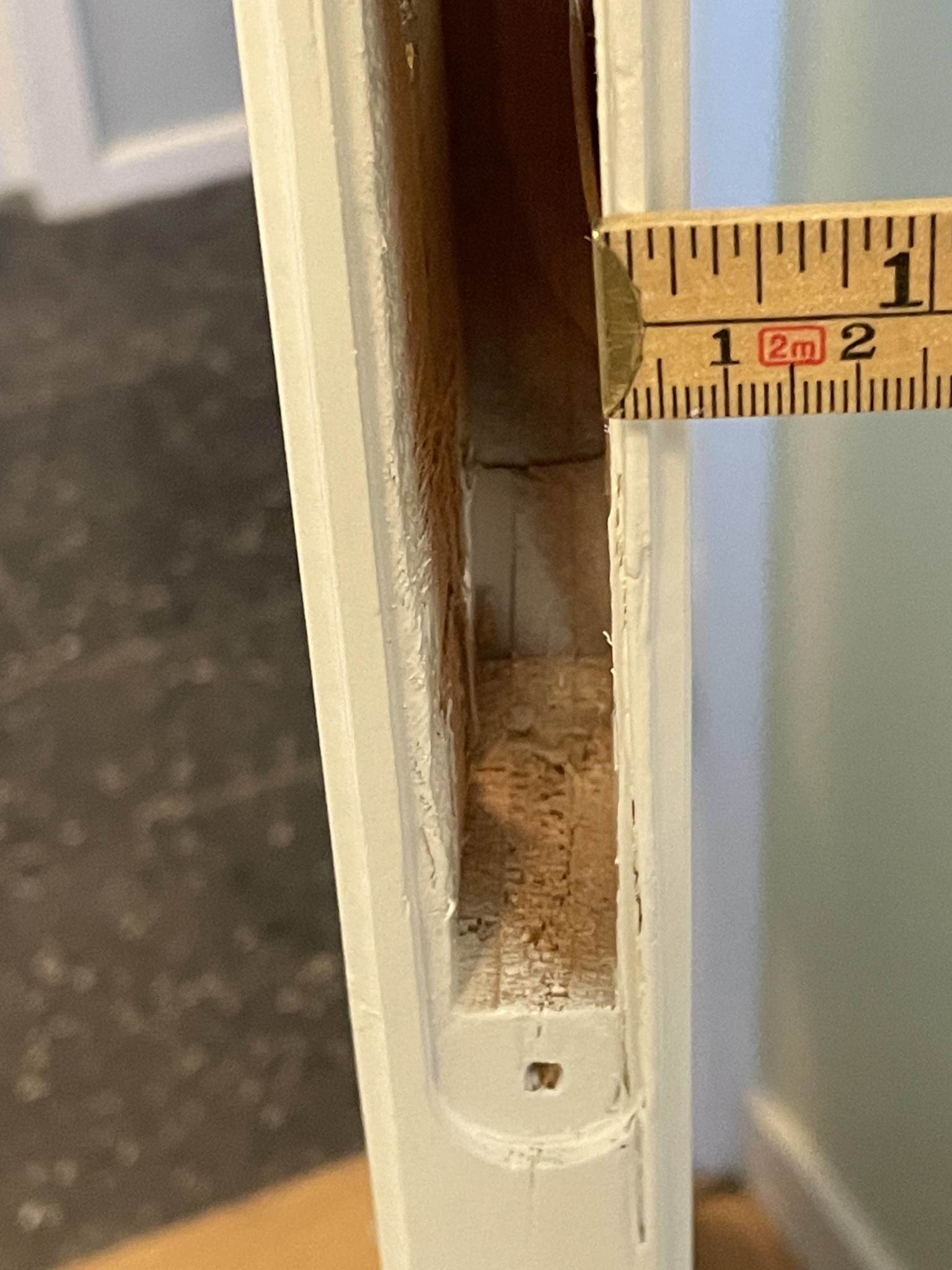

Hej, jag har gamla innerdörrar från 1961, dvs ingen standard, och de är ca 33mm tjocka (eller tunna).
Först hade jag förhoppning om att köpa nya dörrar då de befintliga var fanerade och inte i så bra skick, men jag kom snabbt till insikt att jag nog inte skulle hitta någon dörr som passade, så nu har jag lackerat om dörrarna i stället.
I samband med det så vill jag byta ut de gamla dörrhandtagen som satt med långskylt, och jag tänkte då att montera med genomgående skruv, och har nu beställt Assa 2020 låskistor, som skall vara ersättning till den äldre modell av låskista (404?) som satt monterad.

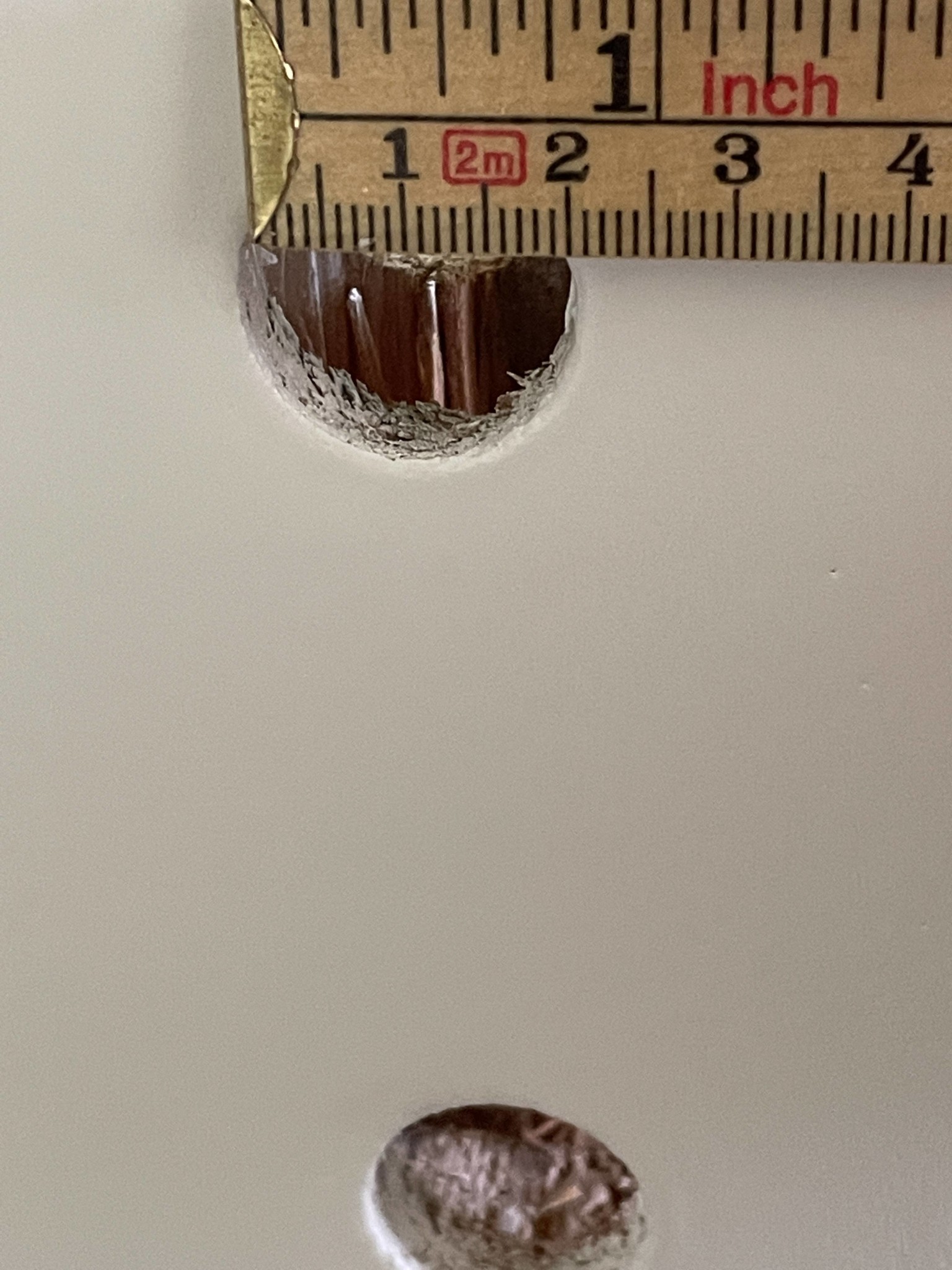

Då det inte är stora hål (40mm) upptagna kring handtag och lås utan snarare 20mm hål, så tänkte jag att jag då köper handtag, som skruvas fast med träskruv, men det blir då inte många mm att skruva i, då materialet på sidorna om låskista bara är ca 10mm och 7mm, så då tänker jag att jag försöker montera med genomgående skruv i stället, och försöka måtta ut för hål, och borra så att genomgående skruv tillåts.
Frågan är om hylsan ryms i skruvurtag i låskista, om den gör det så bör det fungera.
Att märka upp hål för handtag borde vara relativt lätt genom att sätta i roddarpinne och föra på handtag och märka ut, för nyckelskylt borde man kunna göra samma sak med ett toalettvred, så att man kan använda den tynre roddarpinnen för att få i rätt position för att märka ut hål för nyckelskylt.
Nån som har någon ide om vilken typ av handtag jag bör/kan välja, och något tips på hur man enklast och bäst går tillväga?

Du har bra koll och det är bara att göra som du tänkt.
Det flesta mellandörrstrycken (innerdörrstrycken) levereras med M4 skruv och nipplar och de nipplarna brukar passa i hålen så som du tänker.
Om du inte vill ha långskylt så väljer du trycken med rosett och nyckelskyltar/wc-behör som stämmer med den stil du vill ha.
Det tips jag vill ge är att lägga låshuset på dörrbladen så som det sitter i dörren och sedan rita ut skruvhålen så blir det lätt att borra rätt, jag brukar skriva isär en bläckpenna och rita med då det är bra att märka ut hål med.
Du måste eventuellt kapa tryckespinnen, skruv osv då det är anpassat för en standard innerdörr.
Angående vilka handtag så väljer du själv men till den dörren hade jag föreslagit.
https://www.jula.se/catalog/bygg-oc...lag/innerdorrhandtag/innerdorrhandtag-006893/
https://www.jula.se/catalog/bygg-och-farg/beslag/fonster-dorrbeslag/dorr-lasbeslag/wc-vred-006881/

Hej 123abc, och tack för lite tips, mall lät bra och jag skapade en sådan genom att rita av låshus, då jag hade 5 dörrar och 10 sidor att markera ut för hål.
Anledning till nya låshus var för att de gamla inte hade hål för genomgående skruvar för nyckelhålsskyltar, dock så visade det sig att assa´s 2020 hade 9mm hål för roddarepinne med en hylsa i som skapade 8mm, men som tyvärr stack ut på båda sidor av låshuset, vilket då gjorde att urtag i dörrar inte längre räckte, åker o köper Habo´s 2020 låshus i stället, som har 8mm hål för roddarepinne och inget extra som sticker ut.
Hylsor till medföljande M4 skruv ryms i hål i låshus.
Monterar två dörrar med:
https://www.k-rauta.se/produkt/wc-beslag-beslagsboden-b810km-matt-krom-51mm/7391447027808
och https://www.k-rauta.se/produkt/dorr...o-borstad-krom-115x51mm-b822kmn/7391447085051
Konstaterar efter två montage, att det inte blir bra, allt kärvar, å fort jag drar åt skruvar så att allt inte sitter o skramlar runt på dörr, så tjärvar allt ihop, så då tar jag beslut att återmontera de ursprungliga handtagen med sina långskyltar, byter faktiskt ut låshus till ett nytt assa till toalettdörr, då det egentligen bara var det låshuset som blivit lite glappt, och det gick ju bra med gamla handtagen då det fanns fyrkantshylsa att ta bort för att tillåta 9mm roddarpinne.
Så tanken med att "förnya" handtag efter omlack av dörrar kom på skam, så nu sitter de gamla beslagen och 4 av 5 gamla låshus på plats igen.
Nya handtag får bli en punkt vid ev framtida utbyte av dörrar och dörrfoder, nu får det vara så här i 60 år till

Har samma problem.
Håller på att renovera lägenheten och vill snygga till dörrhandtagen, går det att byta till nya handtag bara eller är hålet för litet?
Det går att byta till nya trycken.L Lars Nilsson9619 skrev:
Beroende på hur gammalt det befintliga är så kan det var 9mm istället för 8mm som är modern standard men då kompletterar man med en fyrkantshylsa eller plasthylsa.
Om du tänkt byta från långskylt till trycken med rosett med genomgående fastsättning så kontrollera att låshuset är förberett för genomgående skruv vilket kan saknas om det är väldigt gammalt.
