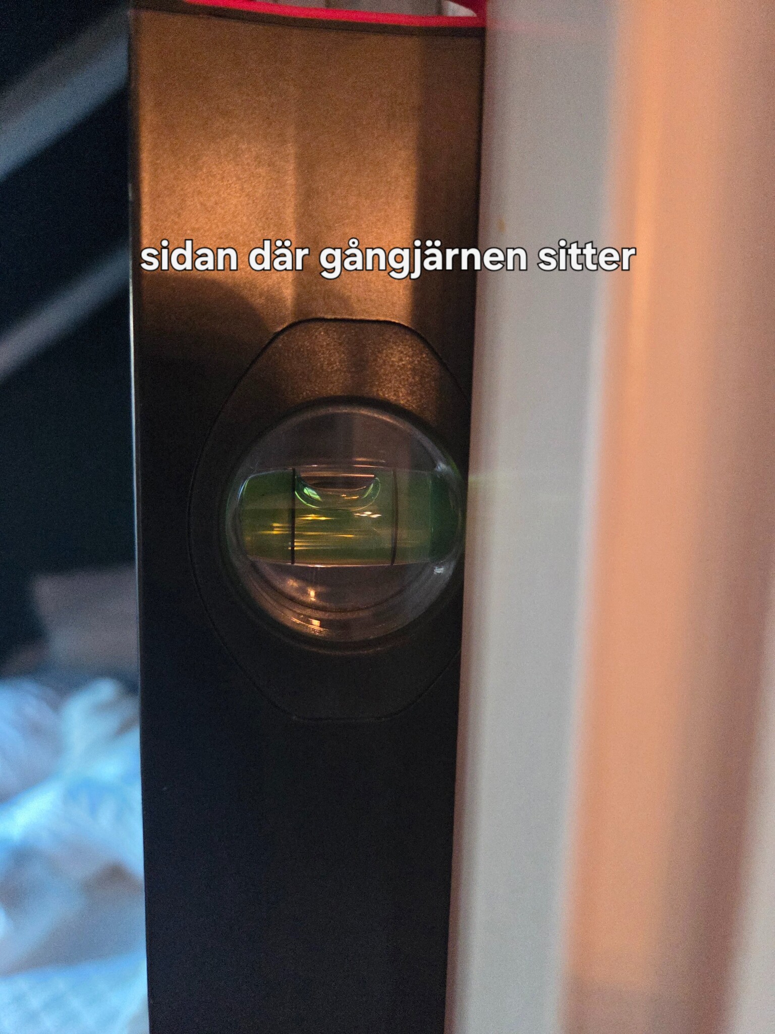

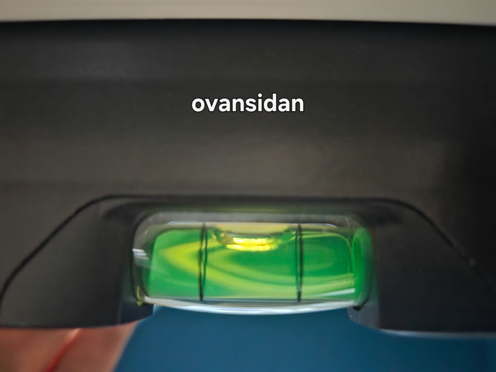

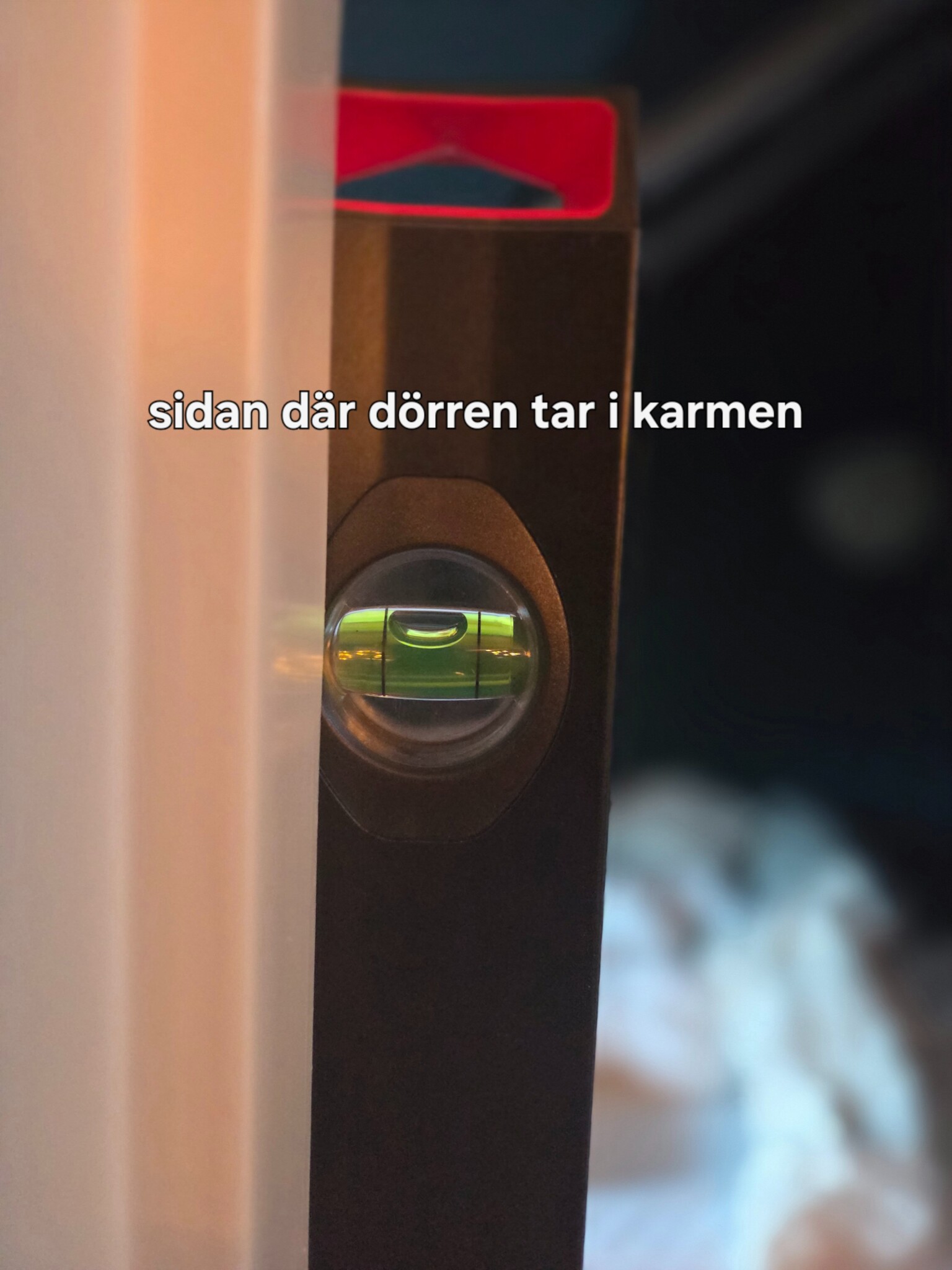

Hej! Jag har tagit fram vattenpasset och som ni kan se så är sidorna inte helt i lod utan lutar lite åt samma håll. Går det att justera med karmskruv eller är det kapa toppen på dörrbladet som gäller?C cpalm skrev:
Du behöver ha ett långt pass på sidorna ett kort pass kommer inte att ge bra resultat..S sessions32 skrev:
Om den bara tar i toppen så kapa dörrbladet..
Ser ut som att överstycket är rakt iallafall och att gångjärnssidan alltså är det primära problemet.S sessions32 skrev:
Testa att skruva där och se vad som händer.
Tack ska testa. Kan tillägga att jag använt ett 60 cm långt Hultafors vattenpass
