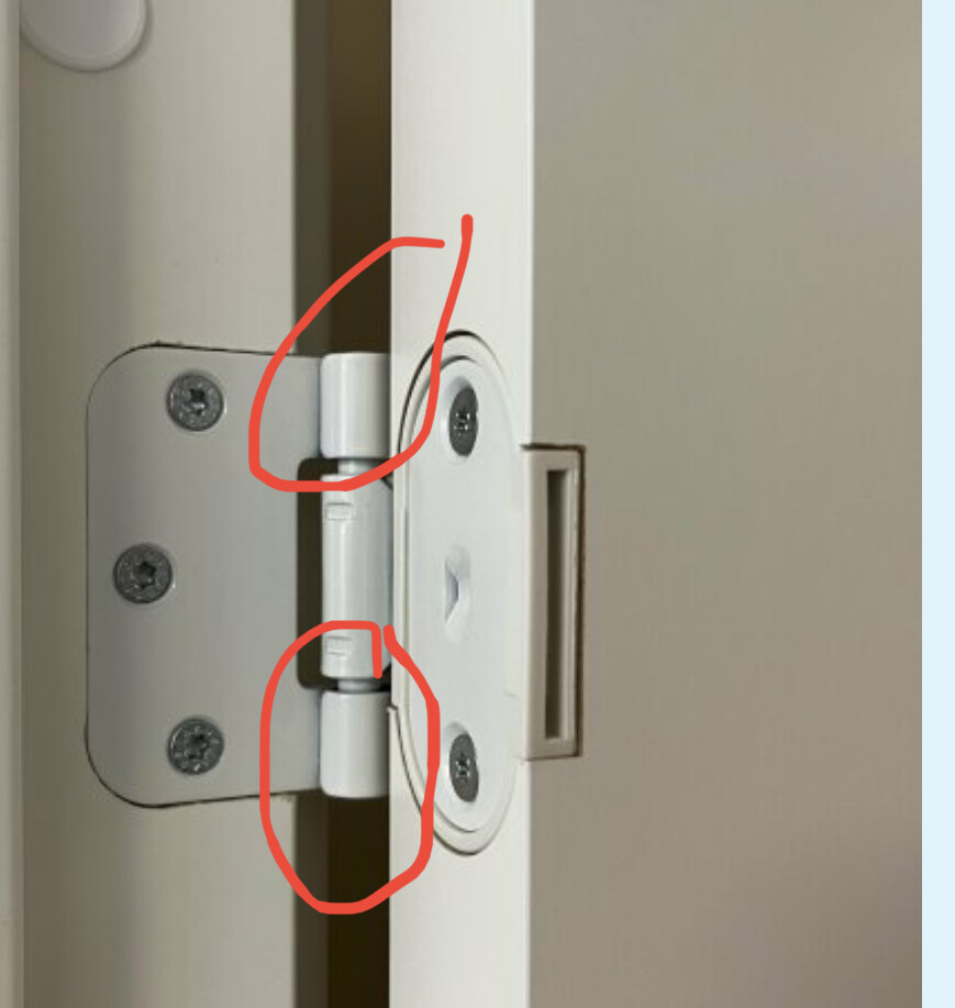

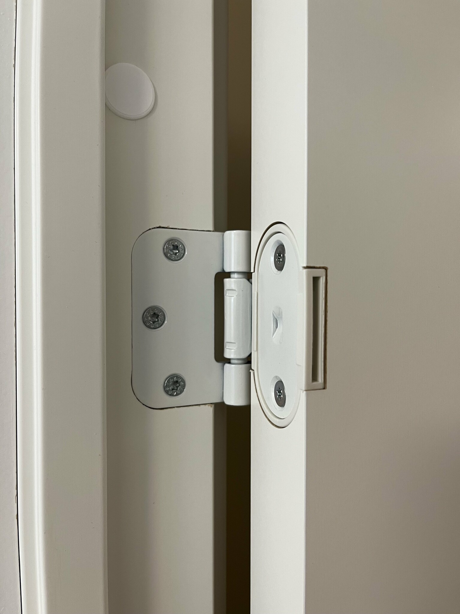

Jag har en innerdörr som tar i karmen och därför är svår att stänga. Jag vet hur man justerar "gamla" gångjärn, men hur justerar man den här typen?

Du kan höja och sänka med en insexnyckel ovanifrån och underifrån på gångjärnet

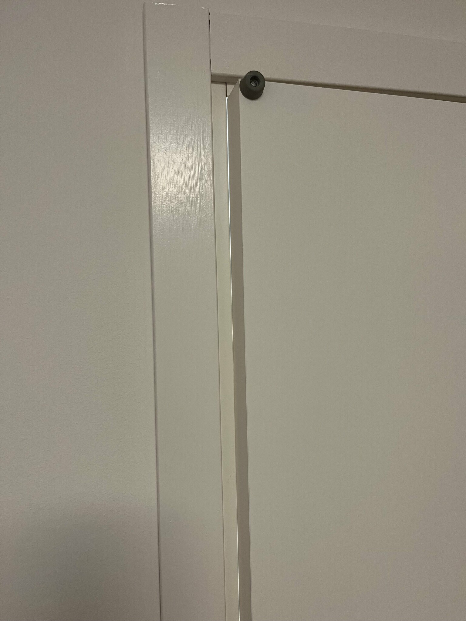

Hur är springorna mellan karm & dörrblad?
Är det lika mycket längs hela sidan eller varierar springorna?
På gängjärnssidan är springan större upptill och på andra sidan är springan större nedtill.
Jag skulle behöva rotera dörren medurs.
Då bryter man säkert bort gg,funkar nog bäst på en kraftigare ytterdörr!
Jag har riktat flera innedörrsgångjärn som TS har med den typ av gångjärnsriktare som jag länkade till utan minsta lilla problem.
Man knäcker den övre & nedre delen på gångjärnet (alltså den delen som sitter på karmen), mellandelen (som sitter på dörrbladet) låter man vara (man kan inte ens få dit riktaren på mellersta delen utan att plocka isär gångjärnet).
