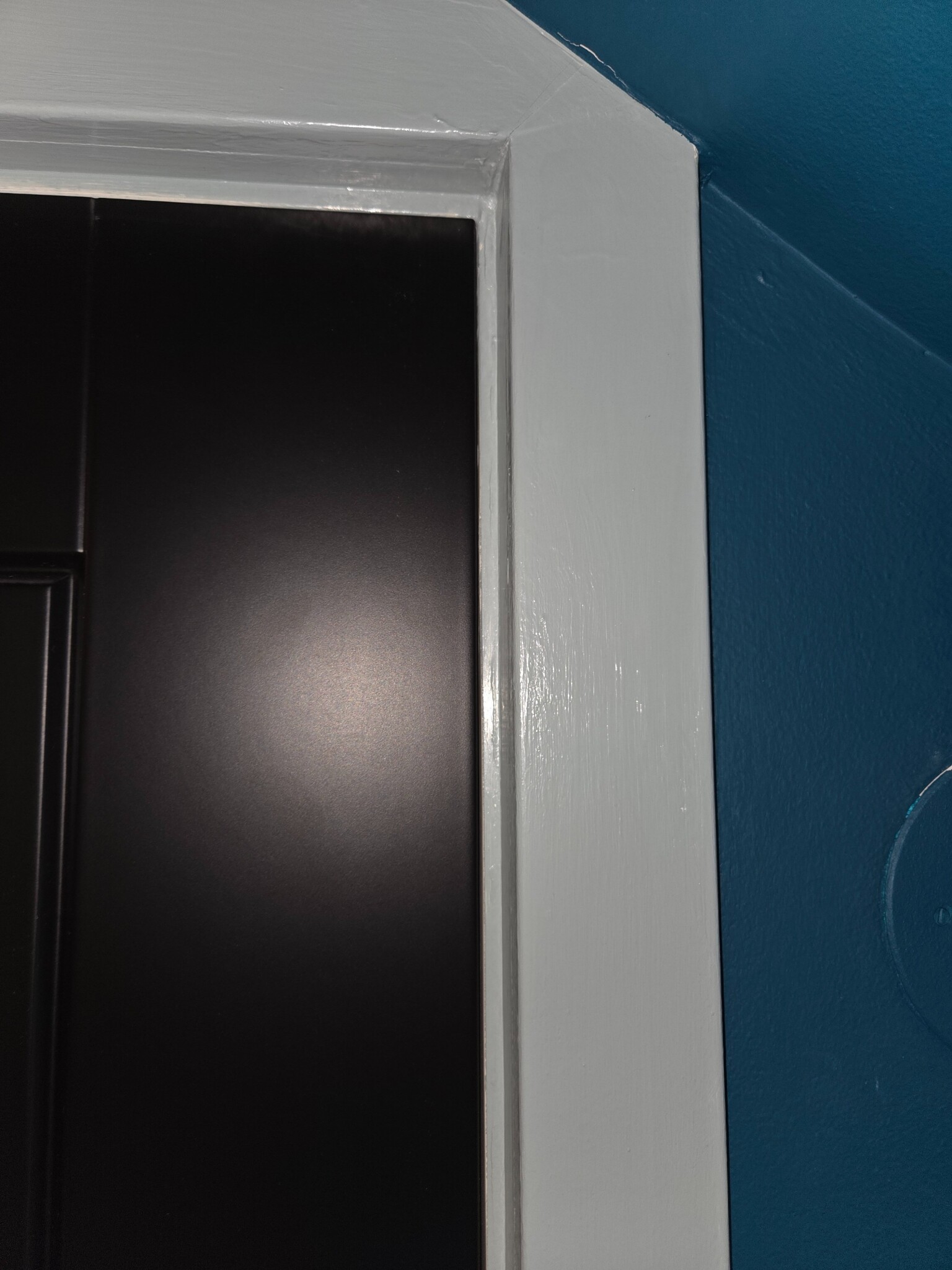

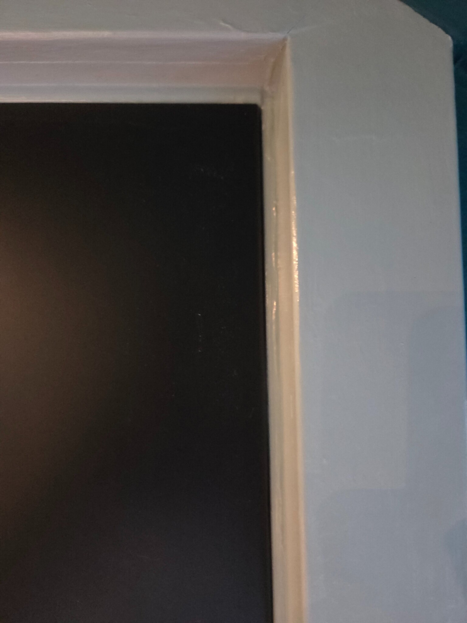

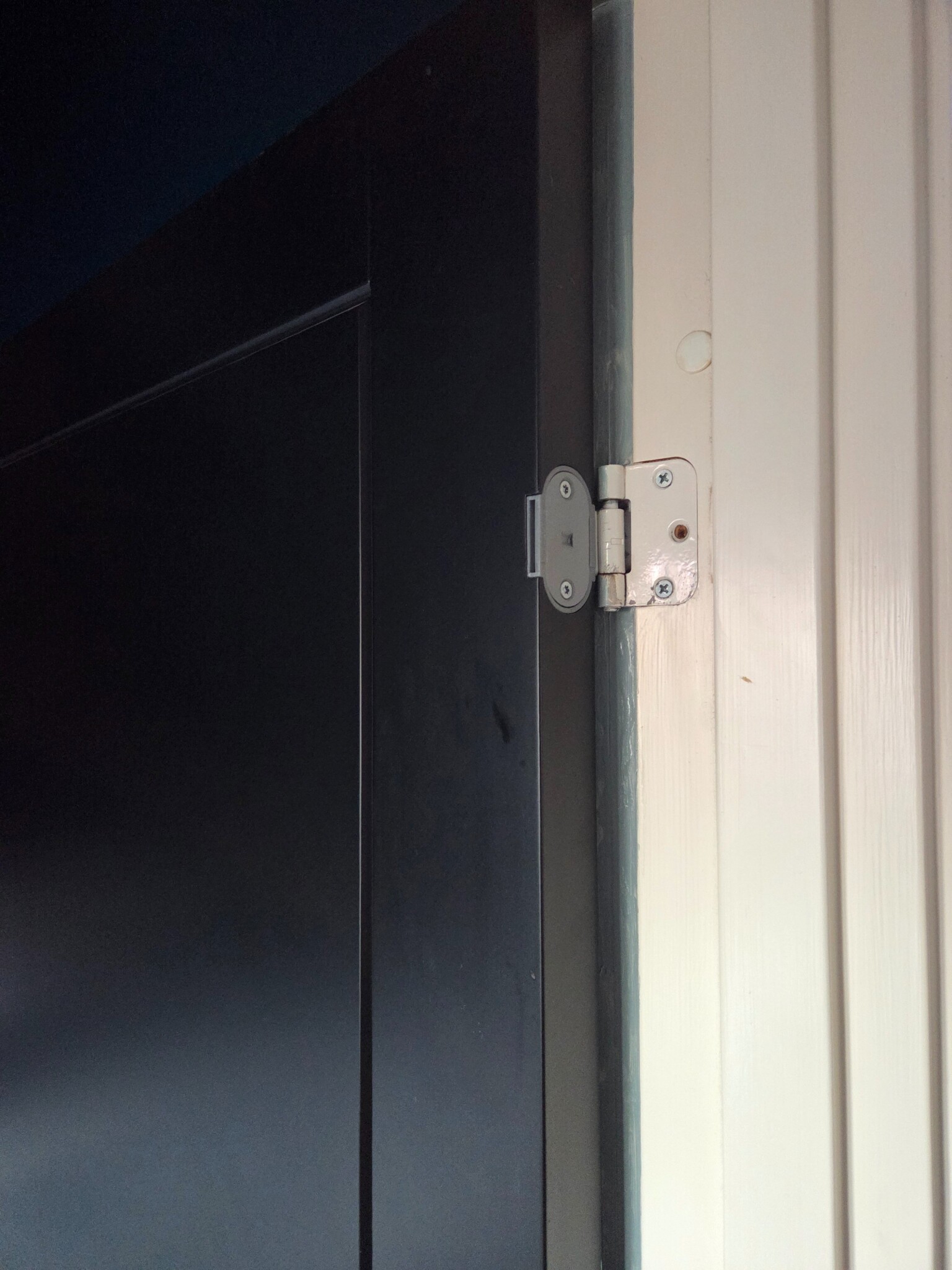

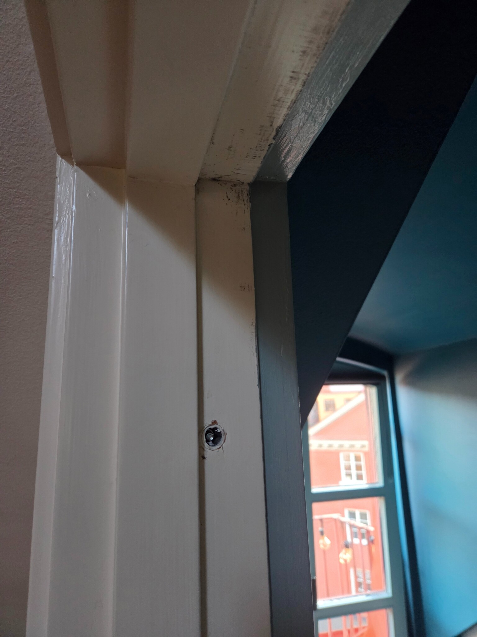

Har en innerdörr som trilskas och tar I övre hörnet på karmen oavsett hur mkt jag justerar gångjärnen. Någon som har något tips? Se bilder.

Tolkar jag bilden rätt att hörnet är typ 3cm för högt?
Hur ser det ut längs hela gångjärnssidan (från utsidan) när dörren är så mycket stängd som möjligt? Är det stor glipa vid nedre gångjärnet och liten glipa vid övre gångjärnet?
Är överstycket i våg?
Är karmsidorna i lod?

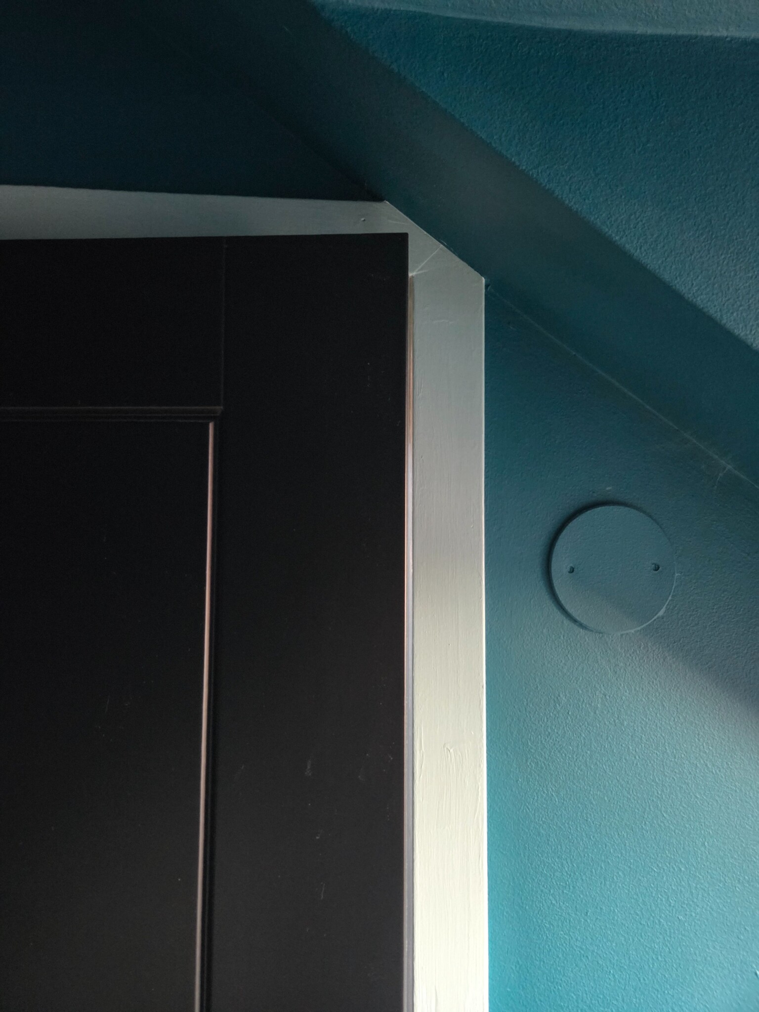

Man skulle kunna ana sig till att dörrkarmen ligger dikt an mot en takstol som kanske tryckt till den?

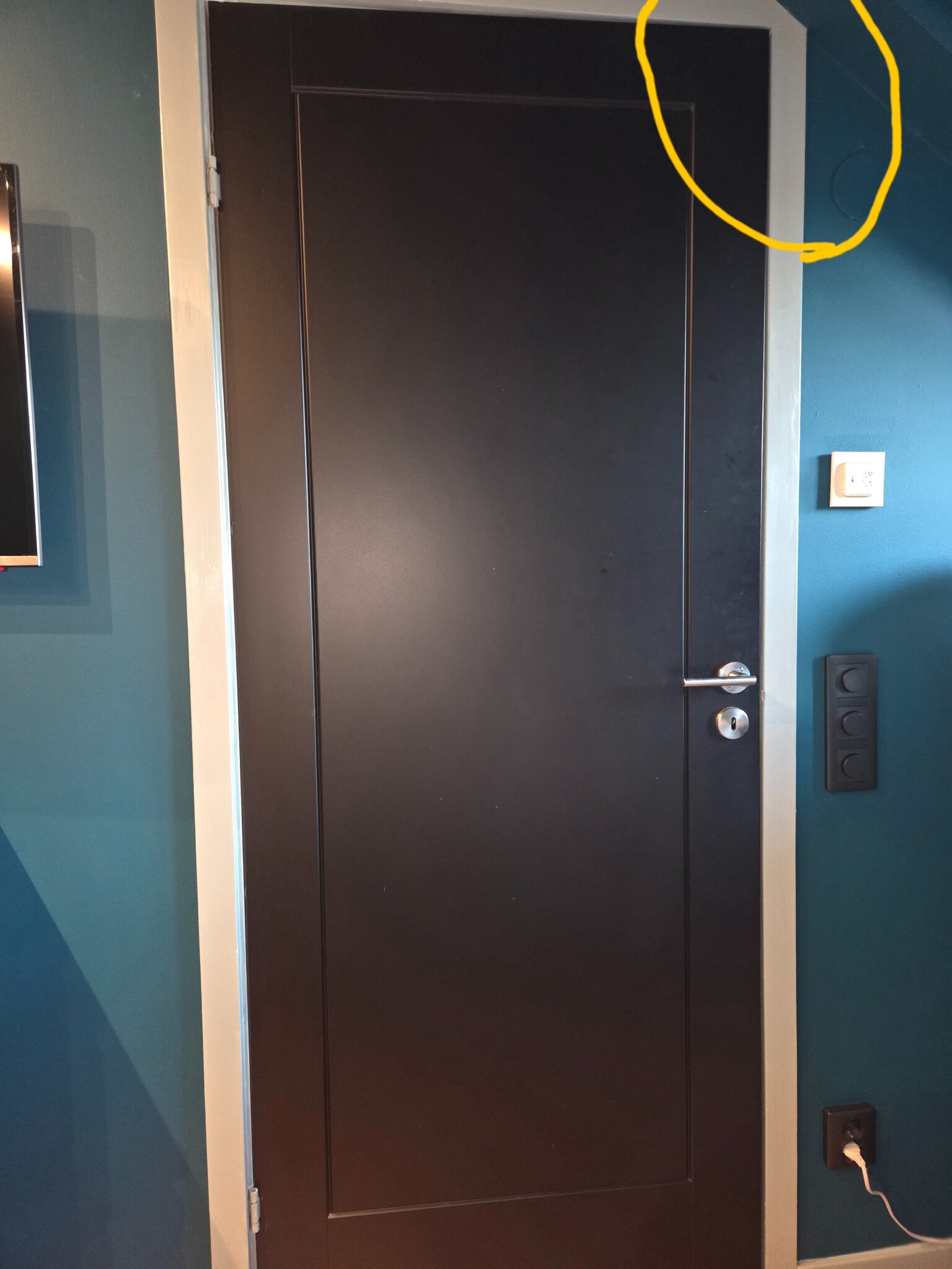

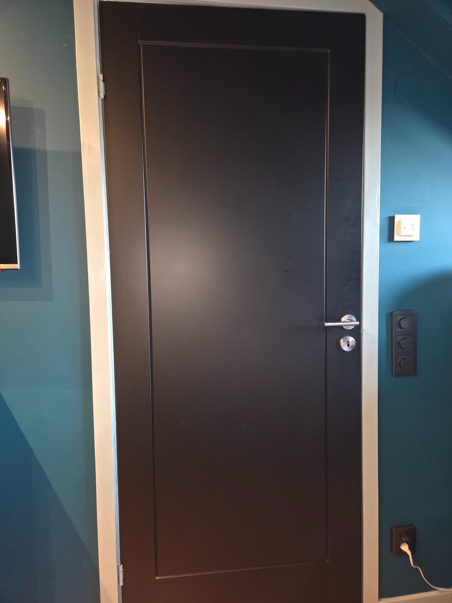

Har inget vattenpass i närheten men här är ett par bilder iallafall. Man kan se en glipa som är större längst ner och minimal högst upp. Vad tror ni om att prova skruva på skruven i karmen?

Det är alltså här som problemet är
  • Svart dörr mot en blå vägg med vita dörrkarmar. En gul markering på väggen och en strömbrytare syns intill dörren.
Eftersom höjdjusteringen på gångjärnen är i lägsta läget samt att det.är "stor" springa mellan dörrbladet & karmen vid övre gångjärnet samt minimal/ingen springa vid nedre gångjärnet så måste felet ligga i karmen.
Eventuellt går det att justera karmskruvarna så att överdelen på karmen går åt höger (mot snedtaket) samt nederdelen på karmen går åt vänster (från yttervägg).
Nackdelen med detta är att dörrbladet kommer glida så att dörren stängs.

Gissar, som sagt, att karmen ligger i spänn mot taket. I så fall lär det inte hjälpa att skruva på karmskruvarna.
Tack för svar! Vilka karmskruvar ska jag justera för att uppnå bästa resultat?

Kan det vara en idé då att slipa lite på dörren med sandpapper? Det är kanske 1 mm vi pratar om.

Det lättaste är att hänga av dörren och såga med en sänksåg med linjal/skena alternativt hyvla om du kan,sikta på att ha 2-3mm luft upptill..

Nähähä, nu är du inne på riktiga fullösningar. 😬
Men visst, det är ju din dörr. Klart det också funkar.
Just sandpapper låter dock extremt jobbigt när så mycket skall avverkas.

Det lättaste är att hänga av dörren och såga med en sänksåg med linjal/skena, sikta på att ha 2-3mm luft upptill..
Så hade jag gjort.

Har man inte sänksåg så låna eller hyr över en dag..
