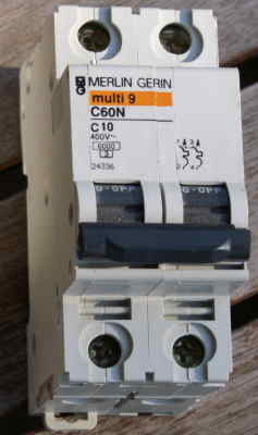

Ja nu ligger denna säkring här på skrivbordet sen flera veckor tillbaka.
Den börjar vara lite sugen på att få åka postbil.

Det är en mycket bra dvärg du har där Mikael, lite synd att den är 2-polig kanske inte så stort användningsområde vid hemmabruk då. Den kan få slippa postens hantering, jag har gott om kusiner till den som kan få gå genom skärselden.
Jag har som sagt samlat på mig lite fler och lite ovanligare märken nu tillsammans med de mer kända och ofta här omnämnda. Så ett tjugotal olika ska få gå genom byggahustestet, det gäller bara att passa på när man känner sig manad och det finns lite tid till det. Om inget oförutsett inträffar kommer resultat i denna tråd nån gång innan senhösten. (Ska försöka passa på att intressera det uppväxande elsläktet för övningen också)
