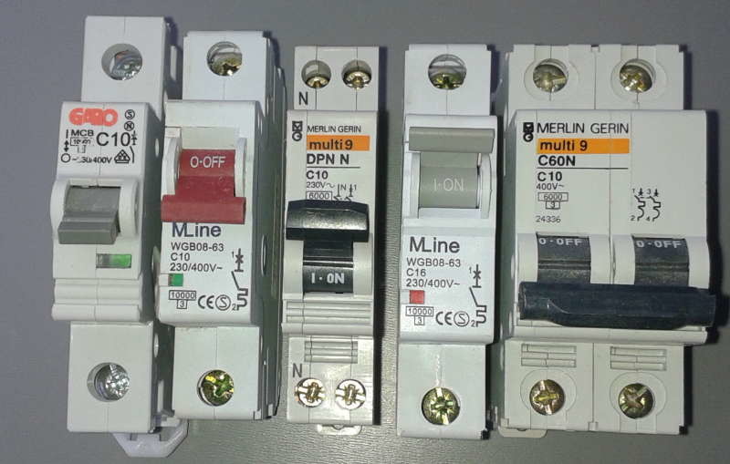

Innehåll i dvärgbrytare !
Jag har tagit en bild på några som jag samlat på mig och gärna donerar.
Det är Garo C10, MLine C10A, Merlin Gerin Multi9, C10 (men tvåpolig, bryter nollan också), MLine C16, Merlin Gerin riktig tvåpolig C10.
Alla oanvända utom 16A M-line, som kanske därför ev kan utgå, både aningens använd, samt 16A.
(Men den är ytterst blygsamt använd, bara för en tillfällig matning under en kort byggnadsperiod).

Bilderna är borta av någon anledning ...

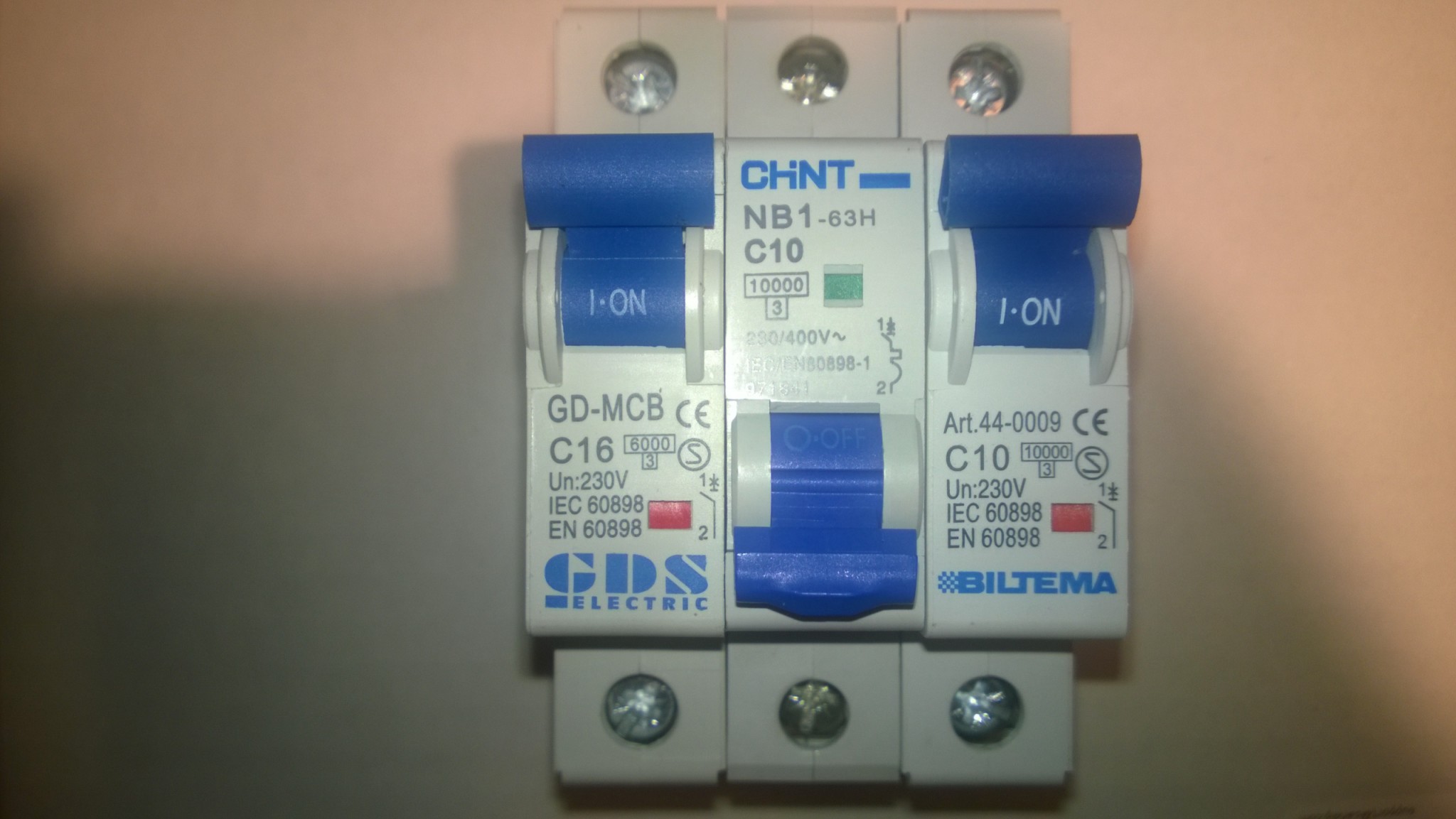

GK100 skrev:Några fler exemplar, vänster bild efter delning höger med uppvikt släckdel.
Samtliga C10A 10kA utom Siemens som är 6kA.
Fabrikat GDS, snarlik andra kinaimporter som Malmbergs odyl.
[bild] [bild]
Lägg märke till det otroligt lilla brytavståndet, det i kombination med den rappliga plastmekanismen med många små delar och fjädrar bådar inte gott. Släckdelen hålls samman ganska torftigt med pertinaxplattor, ett haveri där kan lätt ge överledning även vid frånslagen brytare. Utrymmet in mot släckkammaren från brytaren är också klent och trångt, stor möjlighet att man skadar delarna ovan brytaren vid kraftig kortis. Dålig passning i klykan som utgör själva kontakten, lätt för dålig kontakt. Värst med denna är att ett enkelt fel i mekanismen kan göra att friutlösningen felar.
Fabrikat Hager.
[bild] [bild]
Korrekt kontaktavstånd med bra kontaktytor. Mekanismen ganska robust och dessutom känslig så att den funkar enligt fail to safety. Det har skett på den på bilden som likt två till av samma typ skadas av kraftiga toppströmmar från PC nätdon, medelströmmen låg, en liten fjäder tröttas ut och sen blir mekanismen otillförlitlig, dock helt ofarligt säkerhetsmässigt. Släckdelen robust och bra utrymme invid med riktig geometri.
Fabrikat Schneider.
[bild] [bild]
Bra kontakt med liten avpassad yta och bra passning. Robust mekanism dock helt i plast, behöver ju inte vara någon nackdel trots allt. Släckdelen stabilt uppstagad och placering och utrymme vad man kan vänta sig av denna tillverkare. Denna serien är avsedd för bostads, och lättare installationer och av god kvalitet för det. Detta är före detta MG som även har produkter för anläggningar med risk för större påfrestningar.
Fabrikat Siemens.
[bild] [bild]
Mycket stort kontaktavstånd, dessutom så placerat att de drivs isär av strömkrafterna även om fjädermekanismen havererat, med korrekt försilvrad kontaktpunkt som självrensar i sidled vid slutning. Lägg märke till brytkammarens täckning med avpassat metallinlägg i kontakt med kopparskenan för ena polen, ger optimal fältstyrning för att båsa ljusbågen rätt. Släckdel med avpassad utformning av slitsen och även förstärkningar i halvorna för säker fixering. Mekanismen med få enkla rörliga delar och drivna av endast en kraftig vridfjäder, dessutom i samma kopparchassie som utlösardelen. Termiska utlösaren försedd med kompensationslindning, och två justerskruvar så att även magnetutlösaren kan kalibreras, i detta fall 8 x In då behöver inte normen vara så svajig som 5-10 x In.
Man får ge konstruktörerna av denna en eloge då alla känsliga delar ligger skyddade till vänster och upptill, bryt och släckdel optimalt utformade och placerade höger och nertill.
Tillverkaren anser inte att denna uppfyller kraven för arbetsfrånskiljning, något som inte GDS ovan tvekar på att ange. Dessutom var den en tid endast 4.5kA senare sattes 6kA.
Mest komiskt är att man utan mycket om och men köper den för ca: 15:- långt mindre än GDS på byggvaruhusen, endast elmicklarnas prispolitik gör att såna öht förekommer. De tre sistnämnda ovan borde vara normgivande för vad man vill ha in i sin installation.

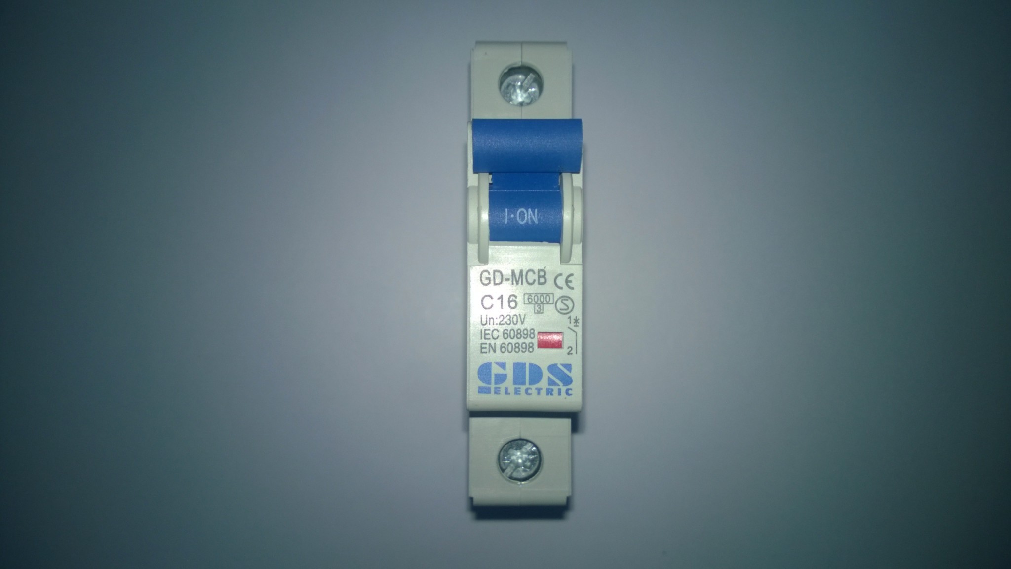

När jag vittjade testdata i riggen under veckan kom en tidig avvikare i dagen. Jag tänkte testa utlösning i överströmsområdet efter var hundrade kortslutningstest och när nu alla gått antalet var det dags för detta. Efter test var denna kvar i outlöst tillstånd så ingen mening att ens kolla tider och strömmar, istället sattes den i prov 2xIn men den löste inte ens vid 32 A i > 3h.

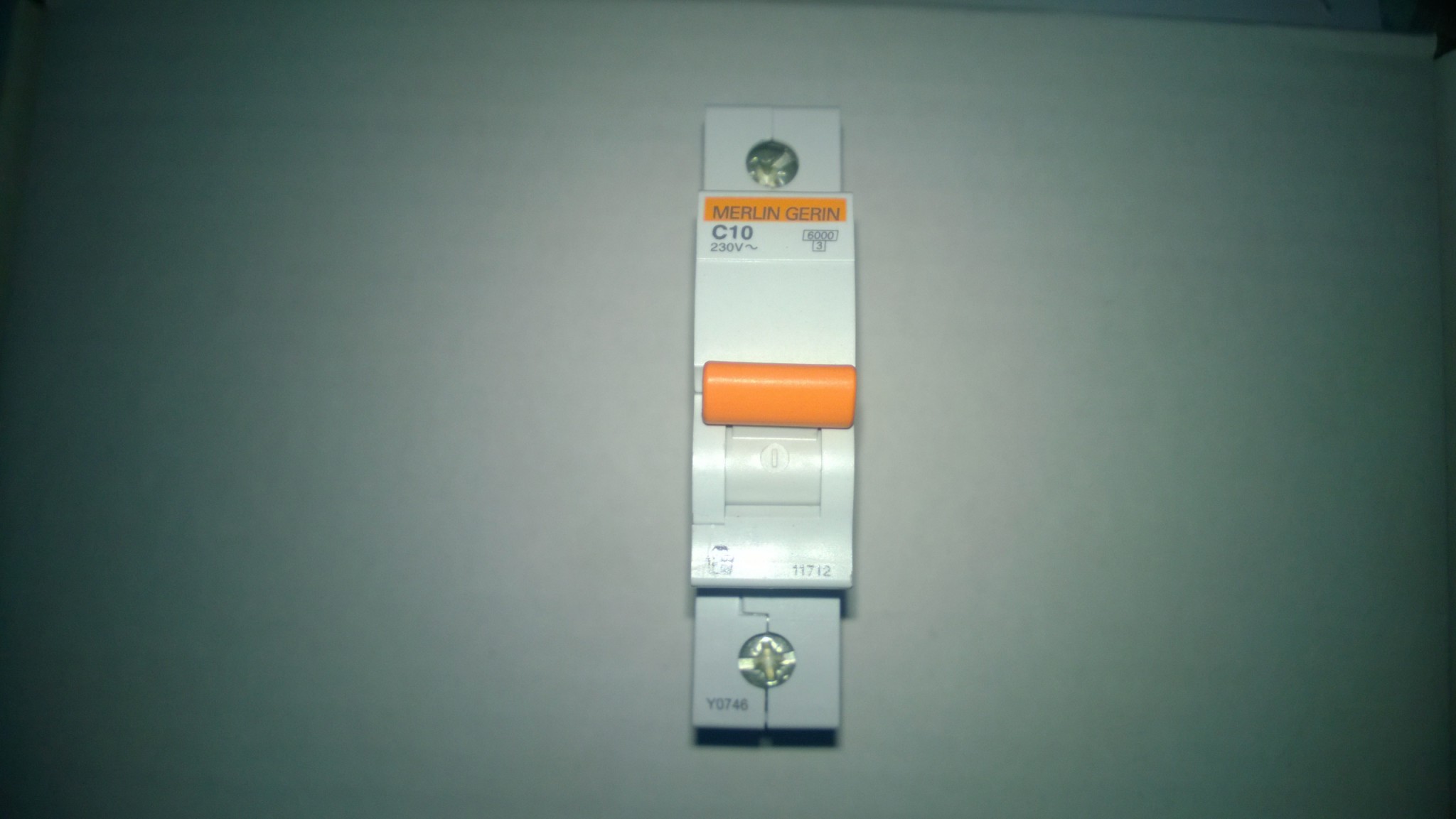

En kusin till den en C 10 A får ersätta i startfältet och kanske kan lite försvara GDS-hedern, vi får se. Kanske ska man se dessa som förbrukade redan efter hundra utlösningar vid någorlunda tuffa men ändå realistiska påkänningar. Funderar på att fortsätta med Ik runt 1 kA istället inte många som i bostäder kommer utsättas för ens det.
Som lite motvikt till GDS kommer denna budgetvariant från MG aka Schneider väl till pass. Vid samma prov i överlastområdet får man i princip använda sekundvisaren för att skilja tiderna mellan gångerna, ligger väl inom minuten och vid vettigt låga bra värden.

Riktigt illa att GDS går sönder åt "fel håll".
Tre ganska typiska kinadvärgar, BT och GDS är väldigt lika utvändigt dock lite olika märkta prestandamässigt, blir intressant att se om de är identiska även inuti. Chint är ett relativt vettigt fabrikat som nog tillverkas under likartade former över tid, har klarat sig bra hittills i det lilla testet.
BT-exemplaret utmärkte sig under etapp två genom att ge ifrån sig heta, ganska energirika metallsprut ihop med extra gnistbildning. Inget bra om man inte har helt täckt bakom centralen som det iofs ska vara men i många fall inte är. Upptäcktes genom att den avvek för mycket i bryttid och riggen stoppar den, när jag startade om blev det lite bengalisk eld ett par gånger men den får hänga med vidare.
