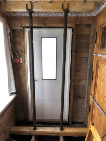

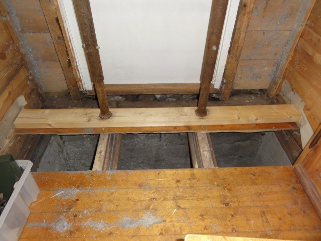

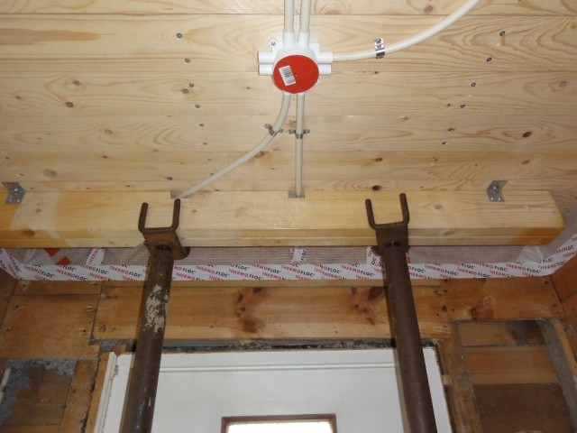

Jag håller på med ett lite syllbyte och innan jag börjar såga tänkte jag höra om någon har åsikter till min avlastning:
  • byte måste ske inifrån
  • tanken är att avlasta väggen med dörren vid stämpning; jag kann inte hitta ett bra sätt att få plats til domkraft
  • väggen bär 3 takbalkar, råspont och plåttak
  • takbalkar är parallella med bjälklagsbalker och har samma dimension, 220 x 80 mm
  • balkarna har längd på ca. 3.2 m
  • bjälklagsbalkar har ca. 15 cm på grundmur
  • stämpar står ca. 30 cm från grundmur
Kommer skitet att rasa när jag sätter sågen i dörrens regler ? Just nu verkar endast den högre sidan att ha bärförmågan.
Tack på förhand :|
Jaha, med 150 visninger och inge åsikter (kanske beroende på min dårliga svenska) var det ju bara att pröva :|
Stämpningen funkar iaf -- bottensyllen är nu borta och väggreglarna kring dörren är kapat. Så är det bara att sätta i den nya syll :D och så småningen dörren.
