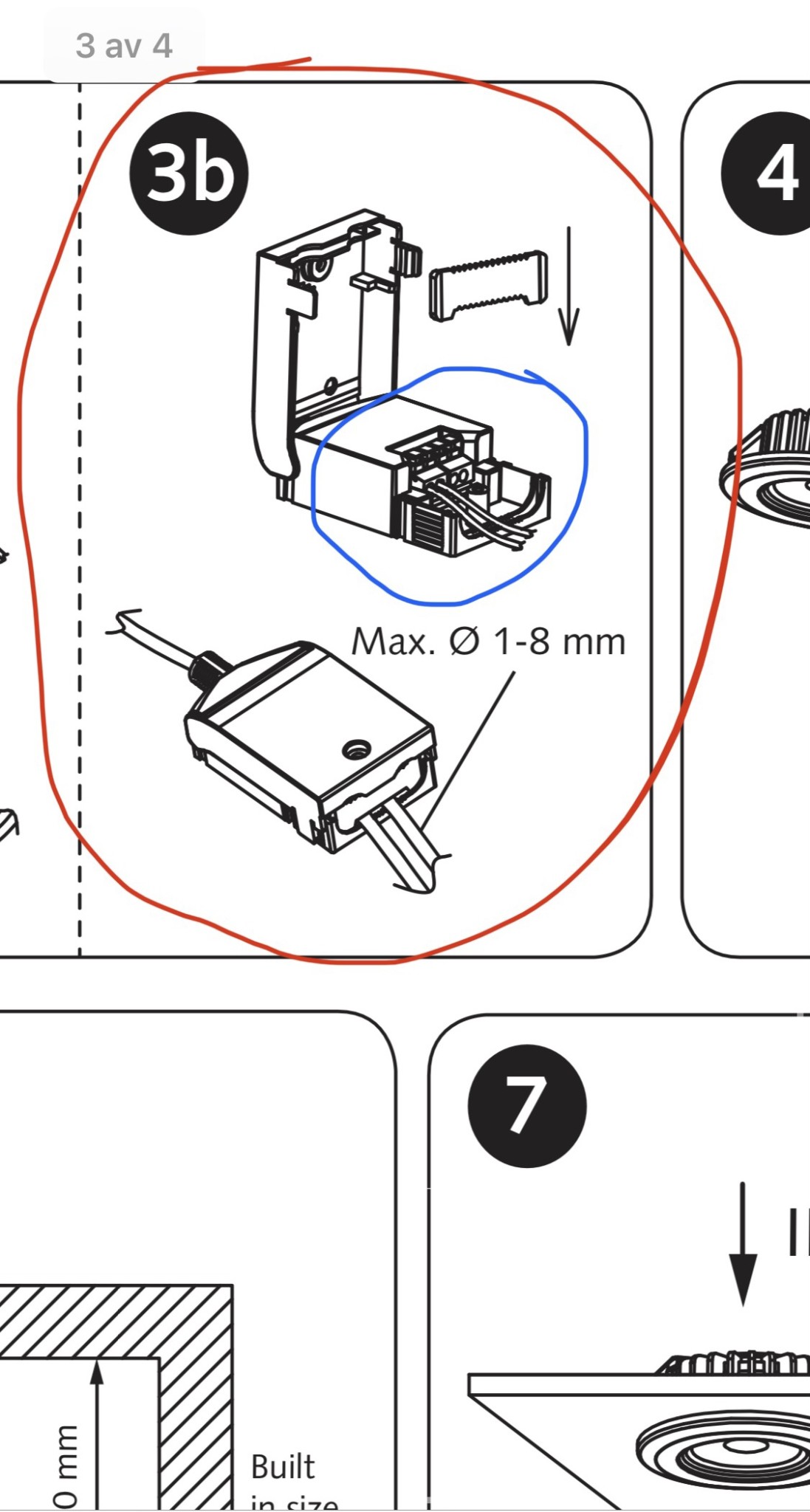

Alexs95
Jag har kopplat in spotlights i takfoten nu och det slog mig sen hur jag ska lägga kabeln? spotlightarna är kopplade med eqlq 3G 1,5. Men hur ska dragavlastningen vara? Jag har just nu lagt in hela kabeln i trafon (röd bild) men kom på nu att de kanske bara är fas o kolla som ska in? Så som blå bild visar?
spotlighten det i fråga gäller är Malmberg md99
Hoppas ni förstår min fråga!:)
  • Illustration av monteringsanvisning, komponenter, skruv, max diameter 1-8 mm markering, teknisk ritning.
Oklar frågeställning.

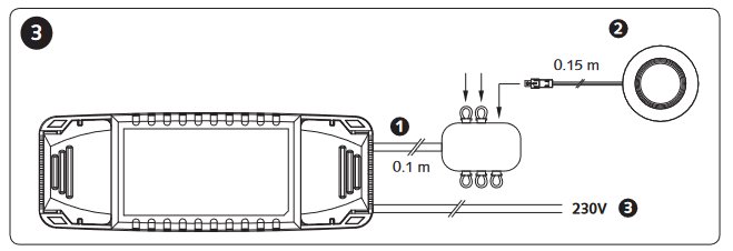

Drivdonet ska matas med F och N. Koppla in detta enl. beskrivning. Monterar drivdon fast mot underlag.
Spottarna ska sedan kopplas i serie.
Bild från Malmbergs manual för MD-99
Schematisk illustration, elektrisk anordning, installationsschema, måttangivelser, kopplingsdetaljer, symboler för strömförsörjning.

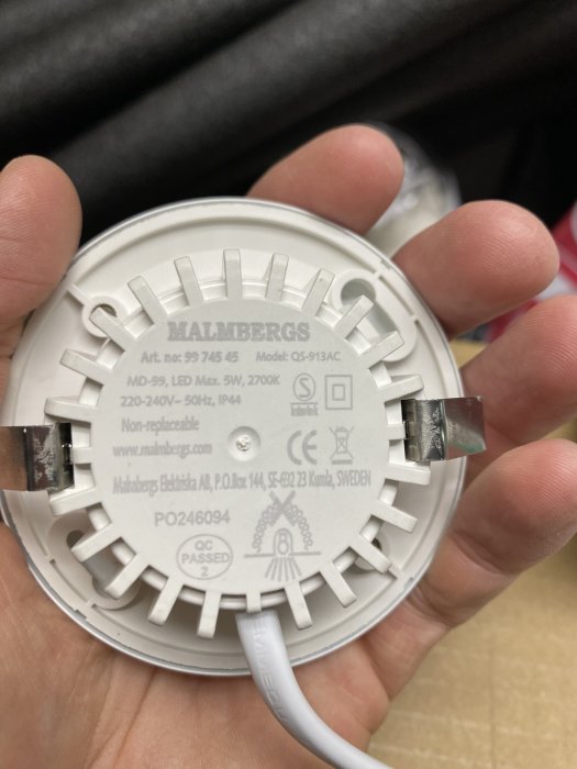

Alexs95
Fel spotlight, här matas varje spot med 230v. Här är en bild på spotlighten, dock inte trafon
  • Hand håller en elektrisk enhet, möjligen en LED-drivrutin eller omformare, med tekniska specifikationer och säkerhetsmärkningar.
OK, den finns i två varianter.
Hur blir dragavlastningen om du stänger locket över plinten?
Någon jord ska ej anslutas.
