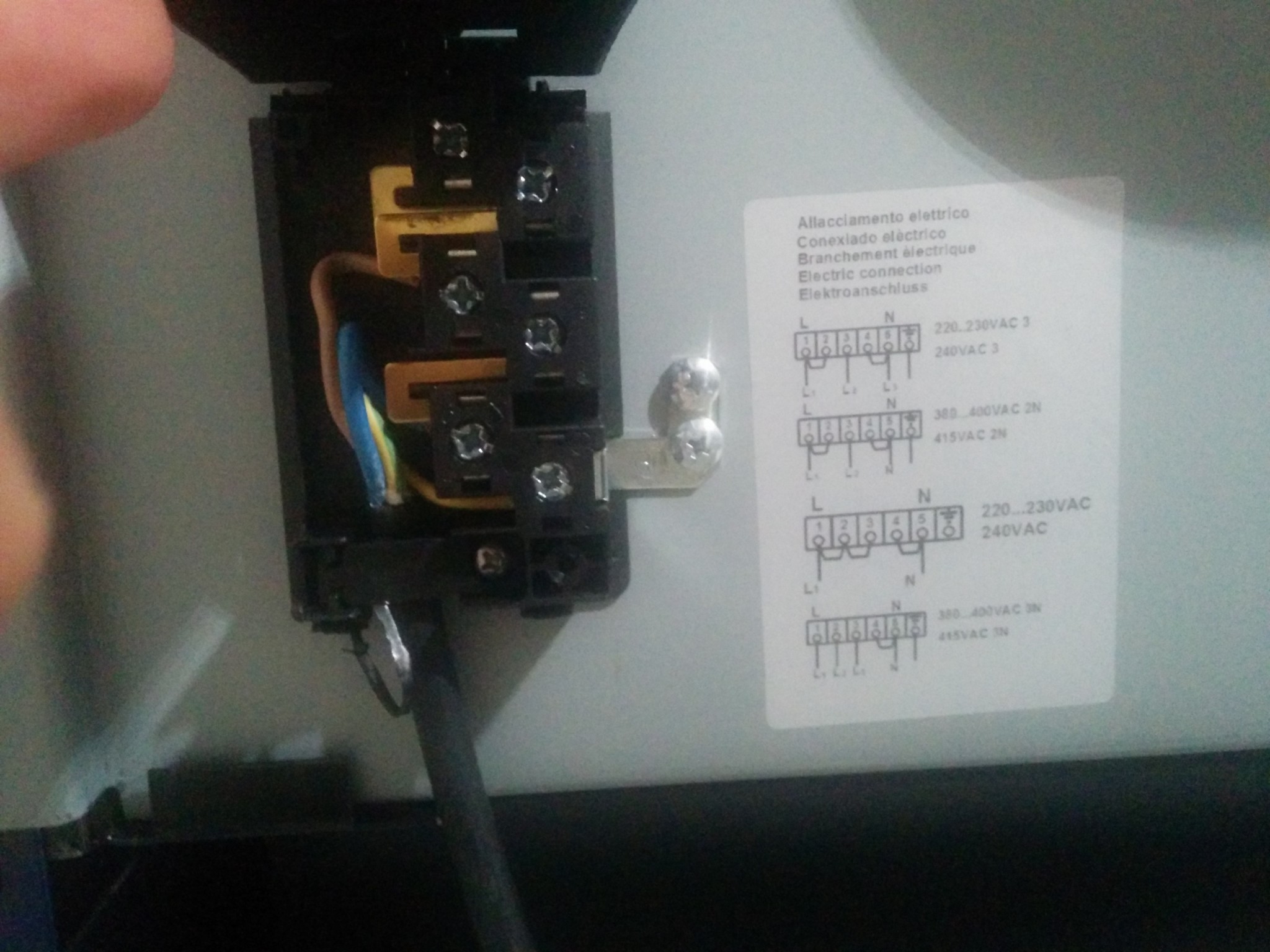

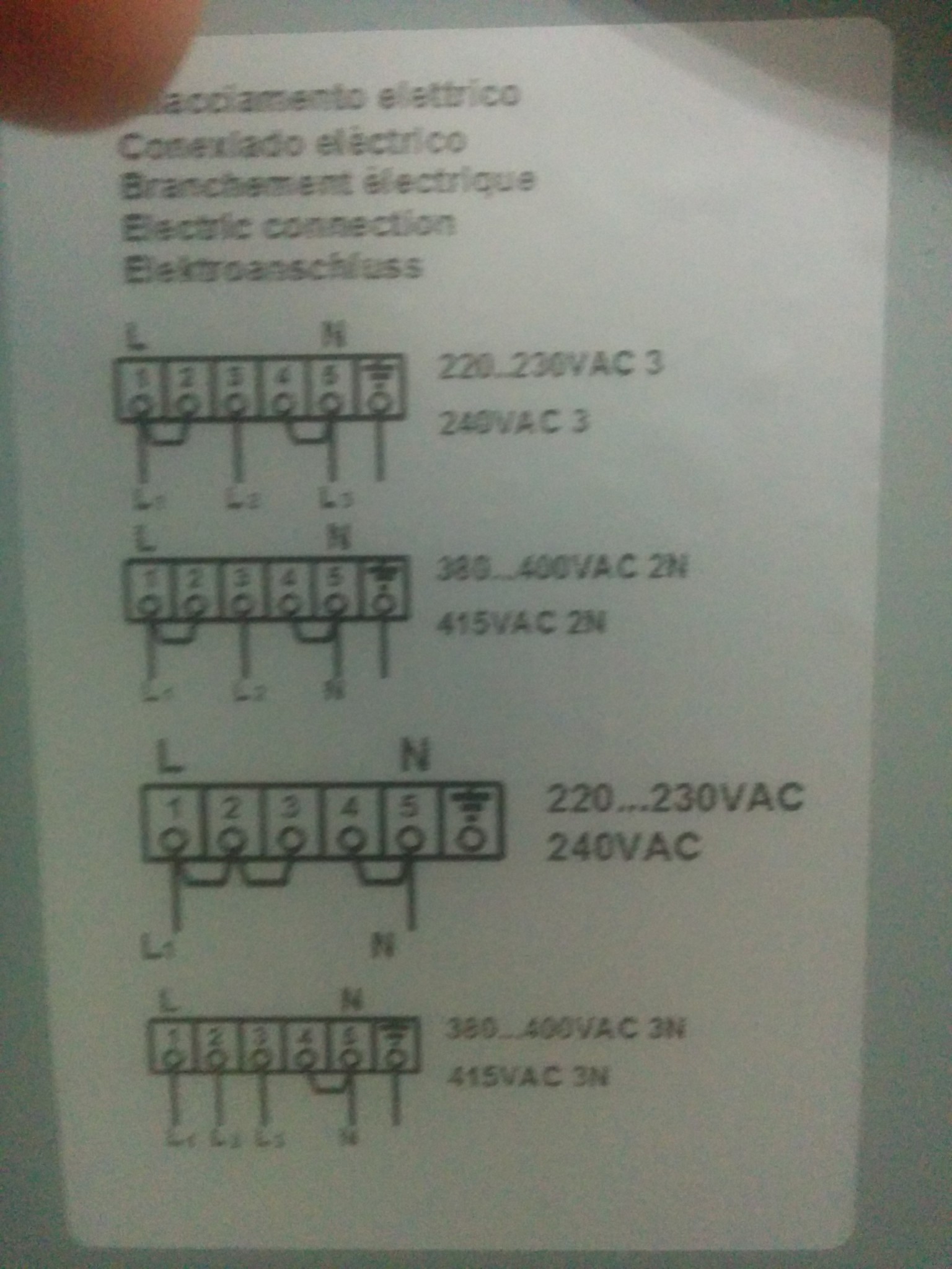

Jag har också problem med min spisinkoppling. Som synes på bilden är det 230 eller 400 som gäller. I väggen sitter ett perilexuttag som jag bara öppnat, med 3+N+J. Jag har en perilexhane jag tänkte montera på spissladden, men den känns klen, eller hur? Det är en Ilve gasspis med en ugn. Hur gör jag? Sladden levererades med spisen, säden borde ju funka...

Du kan välja det nedersta inkopplingsalternativet, det som använder alla tre faser. Detta förutsatt att du verkligen har säkerställt att ditt perilexuttag innehåller tre faser, nolla och skyddsjord.
Det är svårt att se antalet ledare på bilden, men om din anslutningssladd inte är en 5-ledare så finns det färdiga perilexsladdställ att köpa. ,Anslutningssladden kan tyckas klen, men det är helt i sin ordning då en fritt förlagd kabel med arean 1.5 mm² kan avsäkras med 16 A.
Nej det är en ganska dassig bild, det är inte lät att se att det endast är tre ledare (brun, blå, gröngul) som sig bör. Med den kör jag alltså det tredje alternativet, som den redan verkar vara kopplad i. Den egentliga frågan är väl om det är värt besväret att spåra upp en kabel med fem ledare eller om ugn plus gas-tändning funkar lika bra på enfas?

Vad har spisen för (elektrisk) märkeffekt? Det låter ju udda med gasspis och trefas.
Du kan inte använda befintlig anslutningssladd om du vill koppla in den på tre faser.
Med din sladd kan du bara välja det näst nedersta alternativet.
3400w. Anledningen till att den har möjlighet till trefasinkoppling är nog att den finns i andra utföranden, utan gas. Denna spis är det: http://www.italianbrands.se/ck2-professional-plus-nostalgie/professional-plus-nostalgie-pn60/
Jag är givetvis med på att anslutningssladden med tre trådar endast kan användas för inkoppling med enfaskonfiguration. Jag ska kolla att det verkligen är nolla och jord innan jag ansluter, eftersom det var en tvåfasspis där tidigare som kanske inte använde nolla.
