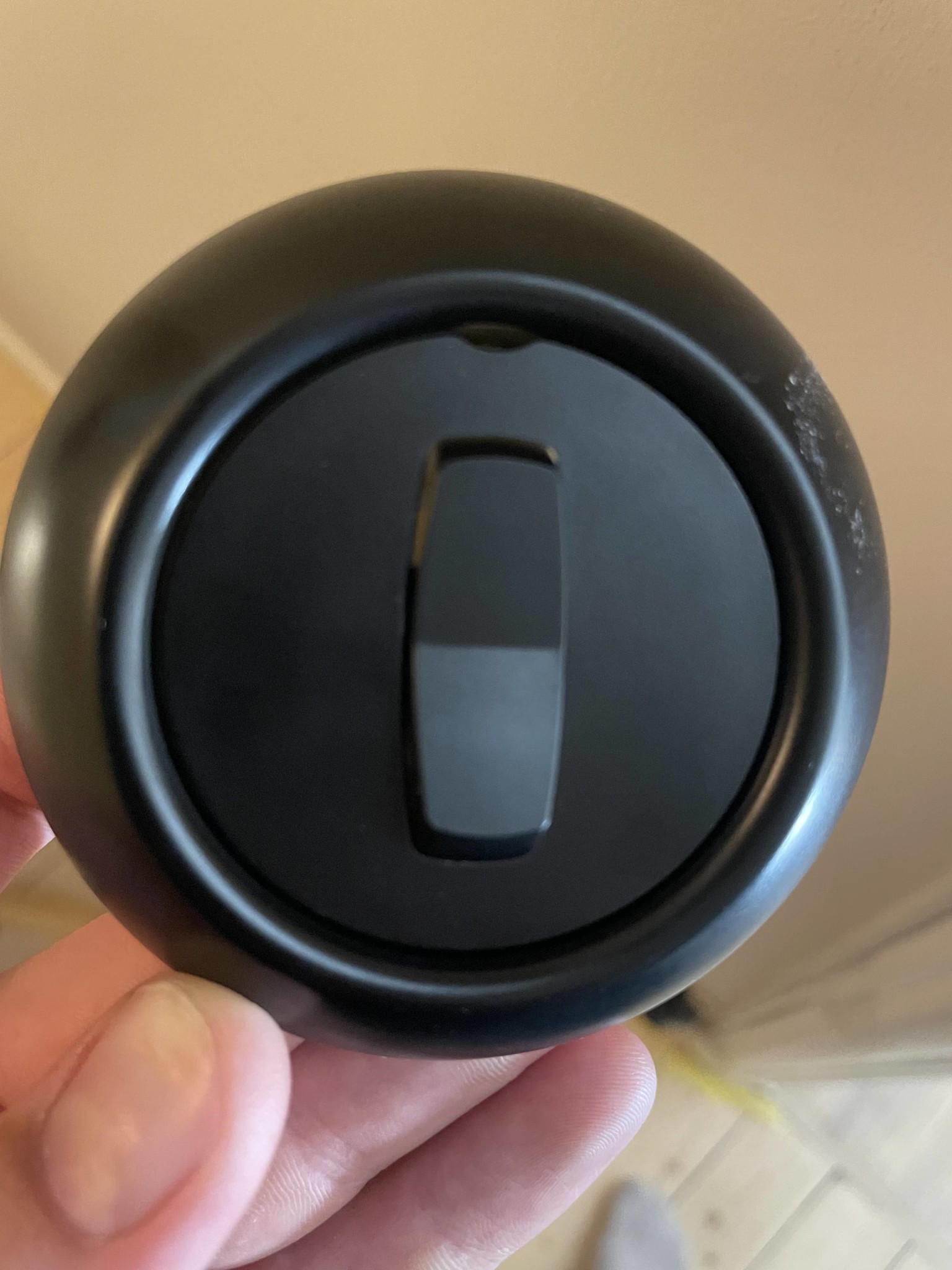

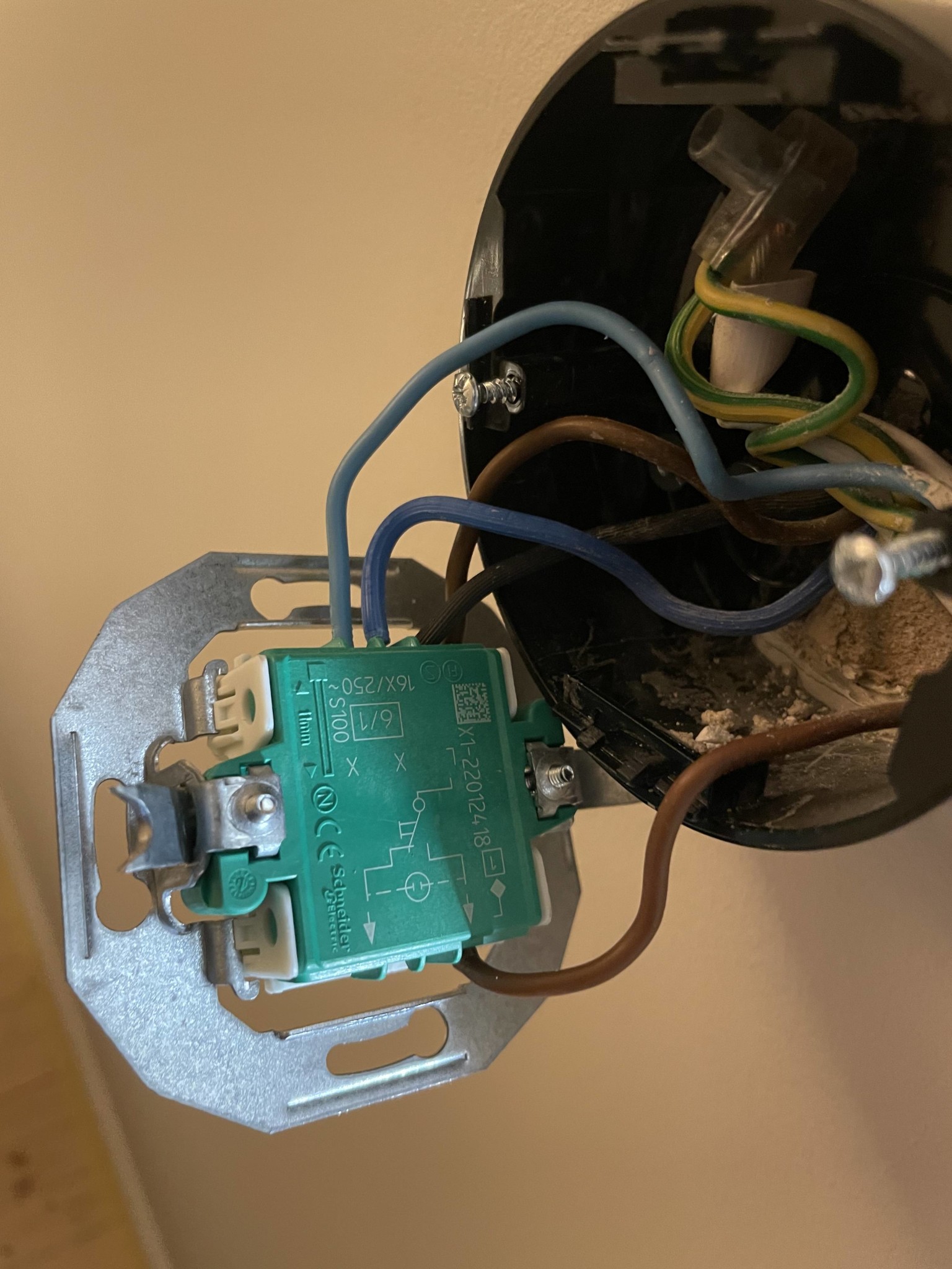

Har kopplat och tycker det ser ok ut.
Belysningen tänds men vidarekopplade elen funkar ej och lampan går ej släcka/tända.
Vad har jag kopplat fel?

Har du inte kopplat förväxlat tändtråd och vidarekoppling?
Bagaregårdens BK och 1 till
Hm. Bra tanke, så vilka skulle du byta plats på?
Om det följer nuvarande praxis så är brun fas. Så de bruna borde ligga tillsammans på L och den svarta i så fall tändtråd. Men jag skulle ta reda på hur det ligger till innan jag kopplar.
