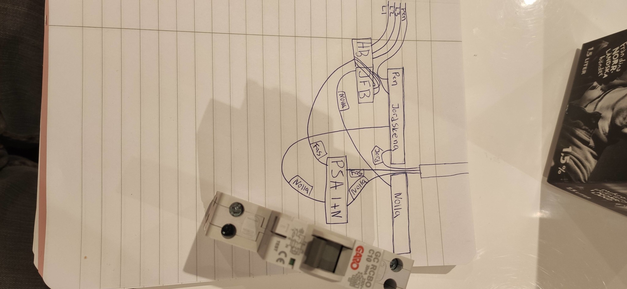

Har 4 ledar system TN-C som inkommande idag med jfb kopplad till alla laster.
Men skulle vilja ha några psa på utebelysning kyl frys m.m.

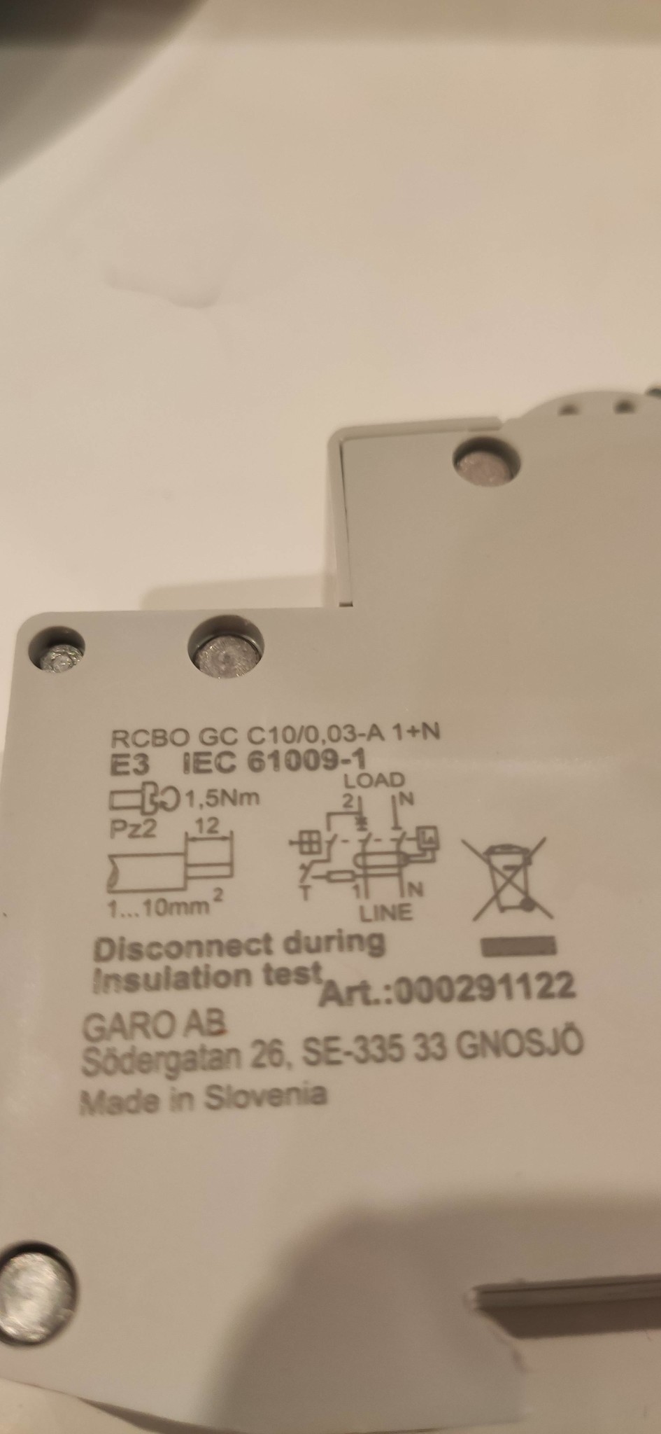

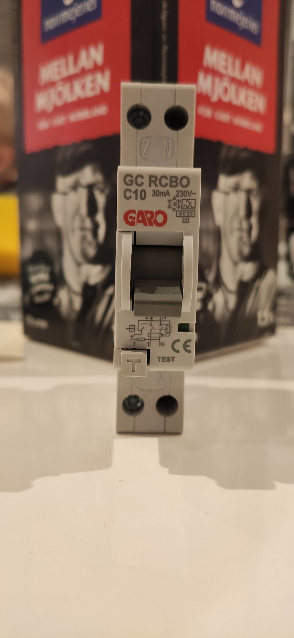

Tänkte köpa några garo gc rcbo c10 1+n.
Är dock lite osäker på inkoppling av psa då det rör om allt.
Ritade lite snabbt på ett block , stämmer detta? Eller tänker jag fel?
Behöver jag en dvärg efter psa eller är detta inbyggt i den?
Bryter denna vid jordfel ?

1) Ser rätt ut. Fas från punkt före JFB och Nolla från inkommande PEN
2) PSA kombinerad JFB och säkring, behövs ingen säkring efter denna
3) Ja
