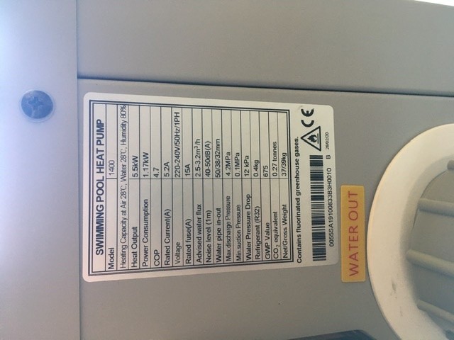

Typskylt på Intex pool värmepump med tekniska specifikationer och effektuppgifter.
Hej
Vi fick just hem en Intex pool med värmepump från Swim&fun. jag har en elektriker på gång som ska dra el till närheten av poolen men det blir i bästa fall nästa vecka.
Vi vill så klart sätta igång och värma vattnet så fort som möjligt så jag tänkte köra med skarvsladd.
Pumpen har utgående kabel med jord, fas och nolla. Min fundering är kan jag sätta en stickpropp på den ? Eller krävs det att den installeras fast med nolla på nolla och fas på fas ?
Sen är nästa fundering, den drar ca 1,17 kw då borde väl 10A säkring fungera men sen står det rates fuse 15A på typskylten, nån som kan förklara detta ?
Det går bra med skarvsladd tillfälligt, men den bör skyddas av en JFB.
Värmepumpen har antagligen en kraftig startström som motiverar 15 A säkring.
Med en lång skarvsladd kan du prova med 10 A ändå, det går nog.
