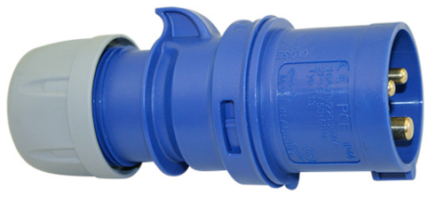

Jag förstår inte varför den måste ha rätt polaritet, men om den måste det så finns det ju exv. 1-poliga 16A CEE uttag (blå) som respekterar "höger-vänster"Atom skrev:Poolvärmepumpen vill jag ta in vintertid. Således måste den utrustas med något slags uttag
som fastställer rätt polaritet vid anslutning. Vad finns det? Idag skruvade en elektriker vanlig stickkontakt. Och sa det spelar ingen roll. (Jag har varit bortrest under tiden. Bara min fru tagit emot honom).
(exv från: https://www.elbutik.se/PICTURE/185123-44-159101cee216-6stickpropp16a.png)

De flesta VP'n till pool jag sett levereras bara med lös kabel, ingen stickpropp. Det är väl helt OK att ansluta med skarvkabel om du lägger på en stickpropp. Helt vanlig 230V stickpropp duger men måste ju då skyddas mot vatten om den ska ligga "löst" någon längre tid... Polaritet behöver du inte bry dig om eftersom det är växelström (polariteten byts 50 gånger per sekund ändå).
