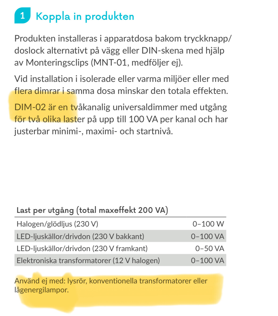

Exakt så, nu är du i hamn. Köp en fempolig Wago så att varje ledare får sin egen terminal.
Återstår bara att somna lysröret men det är kanske en senaste fråga?

Det du ritat komme funka prima. Men för att framtidssäkra skulle jag kopplat tandtråden till lysröret även via plejden (via impuls).
Så från dim2 utgång till lysrör och från strömbryrare till ingång 2. Sen kan du konfigurera i appen att det endast är på/av istället för dim.
Så slipper du koppla om sen när du byter lysarmatur.
