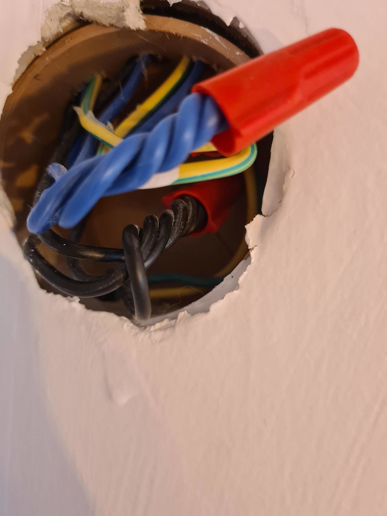

Jag har idag en taklampa och en fönsterlampa som styrs via en strömbrytare med dubbelknapp (Schneider Exxact). Strömbrytaren hade jag tänkt ha kvar men med fjädring för att kunna dimra med hjälp av plejd-pucken. För tillfället är den kopplad med två stycken tändtrådar (grön samt gul) och en fastråd (svart).
Det finns ingen nolla neddragen till strömbrytaren men det sitter i kopplingsdosan ovanför. Se bild.
Min tanke är därför att sätta DIM-02 inne i kopplingsdosan.

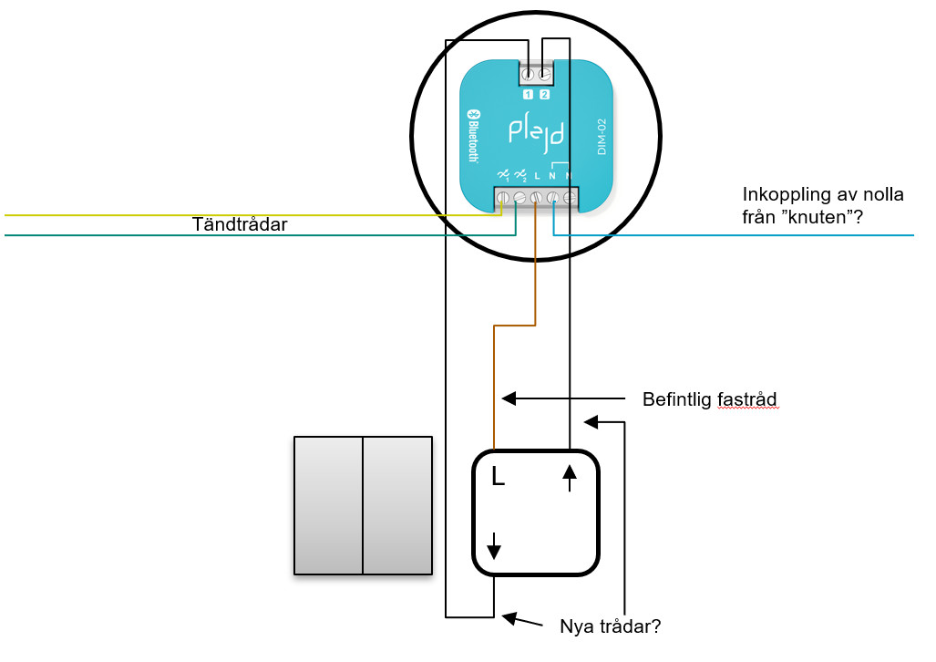

Om jag förstått allting rätt så ska då tändtrådarna in i plejden och inte i strömbrytaren. Då behöver dessa dras upp genom röret och istället anslutas till plejd? Och sen dra ny koppling (vad för trådar, köpa ny vanlig installationskabel och dra mellan?) mellan plejd och strömbrytare? Och spelar det någon roll vilken av dessa nollor jag använder mig av?

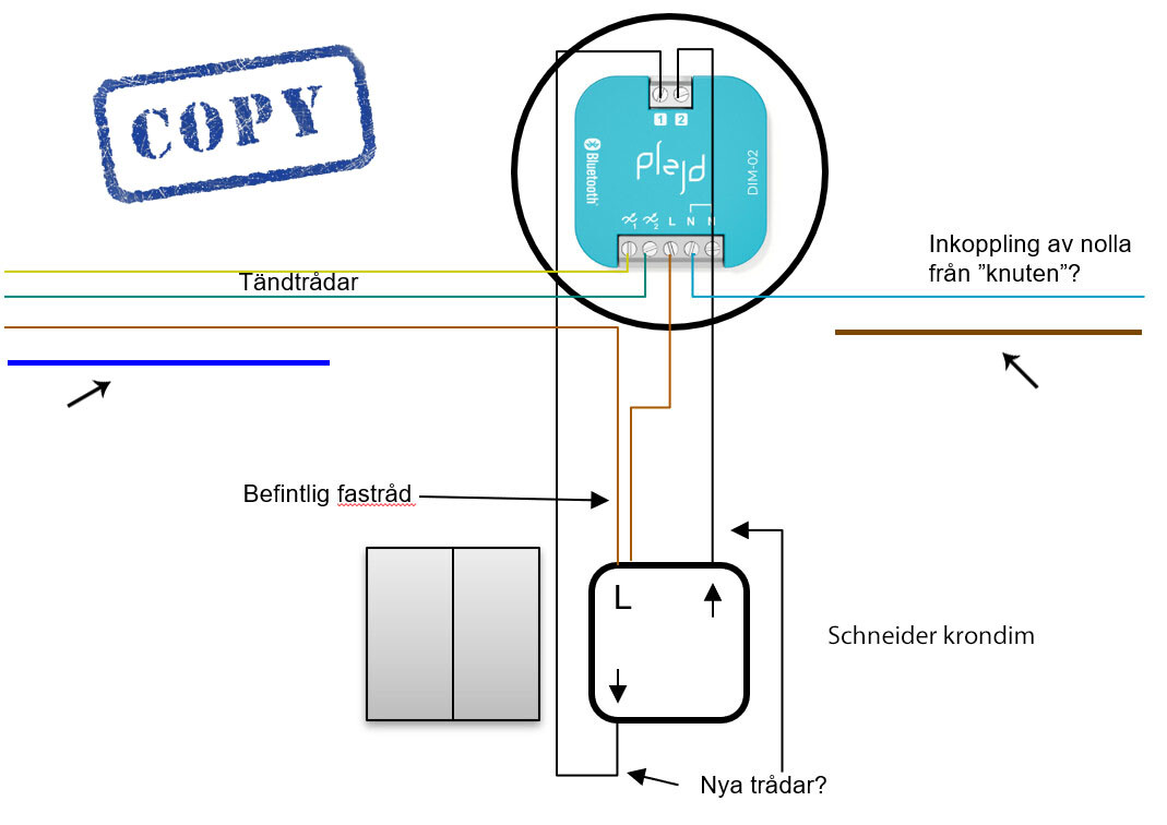

Jag har skissat lite för att se om jag förstått det korrekt.

Tack!E etompau skrev:

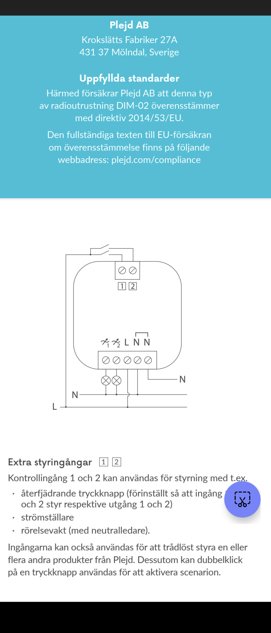

Matning till plejden, var går den in menar du? Om vi utgår från bilden med hattarna. Är det en av de svarta som ska in Plejden eller kan jag göra typ såhär (såg något liknande i en annan tråd):
Nu ser det rätt ut. Plejd:en måste vara spänningssatt via L och N.E EThunberg skrev:
Sedan spänning även till brytaren som lämnar styrspänning till ingång 1 och 2.
Hur det sen kopplas i din anläggning får du själv försöka reda ut.
Tag hjälp om du känner dig osäker.

Men... Varför ska du dra nytt från brytaren? Du har ju tändtrådar från brytaren nu som går till respektive lamputtag va? För du klipper ju dom, använder de trådarna från brytarna in i plejden och så blir ju resterande till lamputtag en tändtrådar som ska in i plejden enligt kopplingsschemat
Ja, det låter ju i och för sig som en bra och rimlig lösning. Tack!G GoGetLost skrev:
· Västerbottens län
· 18 090 inlägg
Tändtrådarna kan bli för korta så det kanske blir att dra nytt från brytare till pleid.
Sedan ska inte fas till pleid tas från strömbrytaren, den grenas av i dosan (på samma sätt som nollan)

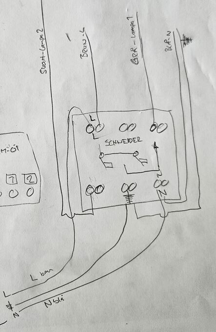

Jag har också en Schneider exxact dubbelbrytare för tak resp. fönsterlampa och har även en DIM-01 liggandes i en låda.
Är det möjligt att koppa en DIM-01 (plus fjäder på "tak-brytaren") med en sådan brytare för att få dimmerfunktionen i tak och fortsatt av/på till fönsterlampan?
Eller går det bara med en DIM-02?
Varning för ful skiss på befintlig inkoppling av Schneiderbrytaren...
Det är lampan som styrs av "GRÅ-Lampa 1" uppe till höger som jag vill dimm'ra...
Det ska gå bra. Tändtråden "Lampa 1" får du kopplad till utgången på DIM-01 (våg med pil).Jocke-L skrev:
Utgången från brytaren där lampa 1 var ansluten kopplas till styringång på DIM-01.
Fas och neutral till plejden.
Tackar!E etompau skrev:
Så Grå kabeln som går upp till lampa 1 flyttar jag till Plejd utgången, allt annat sitter kvar i brytaren.
