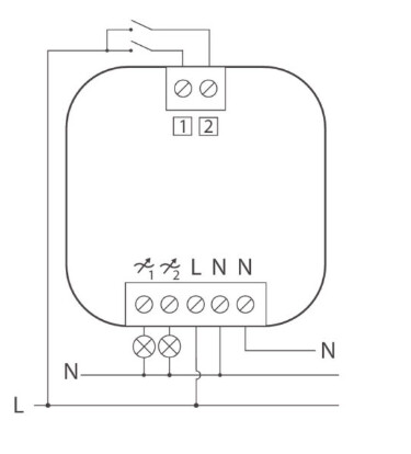

Ska koppa in en Plejd DIM-02 utan brytare.
Tänker styra dessa två lampor med enbart app, eller ev längre fram med Plejd trådlösa brytare.
Blir dock lite ställd på inkopplingen. Blir 1-2 utgångarna uppe på enheten menlösa? (Ej inkopplade)
  • Diagram över inkoppling av Plejd DIM-02-modul med anslutningar till lampor och nätverk, visar utgångar 1 och 2 samt kopplingar till L och N.

Medlösa?
Plint 1 och 2 är ingångar för ex. vanlig väggbrytare. Behöver ej användas/kopplas in.
Fredrik 1B
E etompau skrev:
Medlösa?
Menlösa skulle där stå. :)
Då är det bara en Wago för nollan som behövs.
Förstår inte varför dom ritat in att man ska koppla båda nollorna i plejden. Är byglad i enheten.
Tack för snabbt svar.
Ingång 1 och 2 blir meningslösa.
Det finns två N-terminaler på enheten för att förenkla installationen. De är internt sammankopplade.
