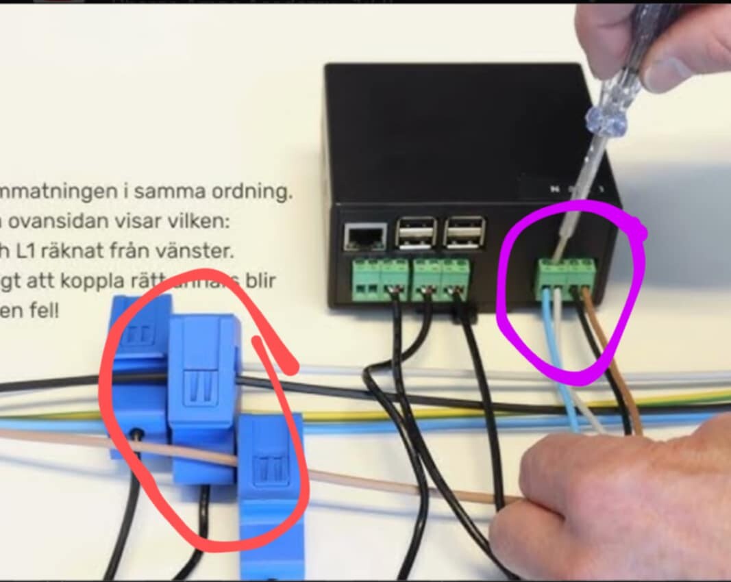

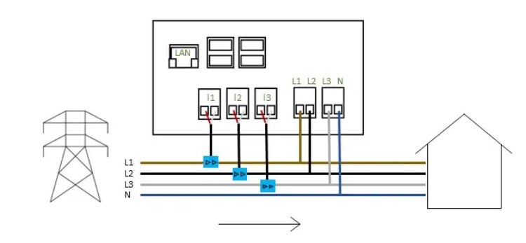

Hur ska denna kopplas in? ser enkelt på bilden och det är nog så. Men jag vill vara säker.
Sensorerna (blåa) kopplas/"kläms" på inkommande faser, tänker mig direkt efter mätaren.
Det jag funderar på lite är över L1, L2, L3 och N som skall kopplas in, är det någon specifik inkoppling här eller är det bara att t ex ta en ledig plats i centralen?
  • Diagram som visar hur sensorer kopplas på inkommande faser L1, L2, L3 och N från en elstolpe till central, med markeringar för LAN-anslutning.
  • En elektrisk kopplingsbox med anslutna kablar och blåa sensorer för fasinkoppling, samt en hand med skruvmejsel som arbetar med anslutningarna.
Spänningen måste stämma överens med strömmen tidsmässigt så de ska kopplas in enligt schemat för att inte lura vakten.
Posta gärna en länk till produkten, ibland kan avsäkring behövas för spänningsmätningen, ibland inte.
Strömtransformatorerna måste vändas rätt också, brukar finnas en markering.

https://manuals.plus/charge-amps/amp-guard-2-stores-manual
Kan även tillägga att jag har solpaneler på huset, då detta var en faktor.

Ok, så vad blir då bäst att hämta inkopplingen av själva faserna i produkten?
AndersX
Det kan jag inte svara på då jag inte ser din anläggning och var lådan är tänkt att placeras. Som nämnts kanske fastrådarna också behöver avsäkras. Du kan hämta faserna (en visst bit) längre in i anläggningen så länge som du har koll på faslikheten.
Allting kommer att sitta vid huvudcentral i detta fall även kablaget till laddboxen kommer in där.
Då skulle jag koppla in spänningen via en dvärg med låg märkström, om inte bruxet säger något specifikt.

Denna bör installeras av en behörig elektriker
Den skall även föregås av en brytning, säkerhetsbrytare eller automatsäkringar.

Fixade detta själv, redan klart med dvärgbrytare, avsäkring etc.. Men tack ändå! Är inte raketforskning direkt trots att jag behövde lite tips, som jag fick.
