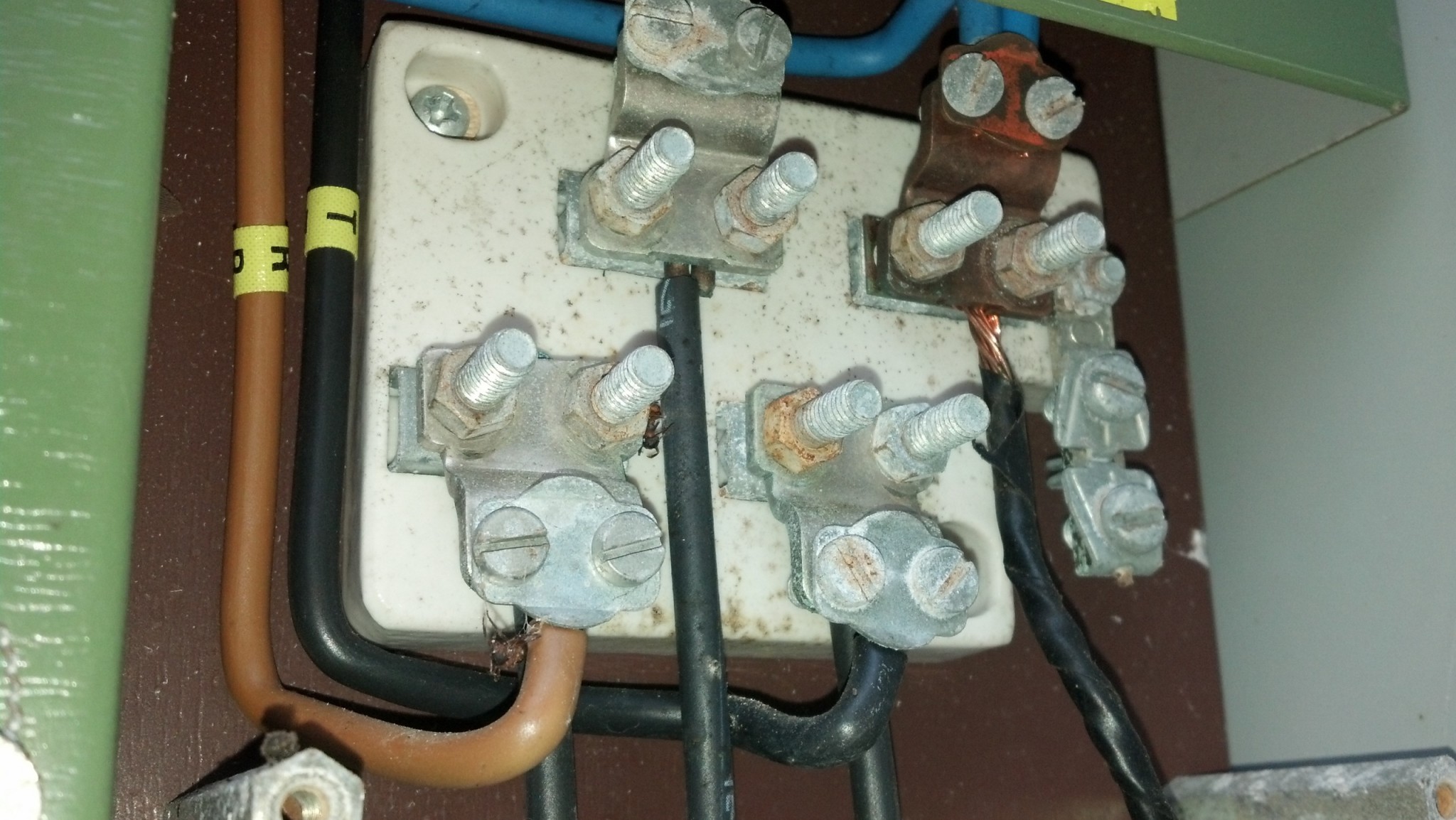

Hur anslurer man en till kabel (N1XV 5G6) parallellt med befintlig på bästa sätt?
Finns det plåtar med dubbla anslutningar att byta till, eller hur gör man med genomföringen i skåpets botten?
Och till sist, luftledning eller nedgrävd till uthuset.

Du kan t.ex borra ett hål och sätta en förskruvning.
Om du med "plåt" menar fläns och därmed har ett skåp av robustare slag så finns givetvis flänsar med alla möjliga kombinationer av "hål".
På din andra fråga: Gräv!

Förskruvning ska användas i flänsen eller om du borrar eget hål.
Bara välja rätt storlek.
http://www.eldirekt.se/fast-koppling/forskruvning-m-ganga-ip68#.Um6OAVNBq-Y
Ska man koppla en del via fasadmätarskåpet så tycker jag att följande plint är väldigt smidig att använda
http://www.elbutik.se/product.html/kopplings--och-fordelningsplint

Sådärja, fick inte upp bilden från appen :-/
Men så här ser plinten ut som jag ska koppla in mig på, eller ska man byta hela till en sådan som -=fullmoon=- länkar till?

menar du plint så har du ju fått ett svar? EKS525 hade jag lagt alla trådar under iaf.

Den du har på bild duger för många kablar till.
Du behöver inget mer, den har möjlighet till fyra ledare i varje plint, två åt varje håll. En riktigt bra och smidig grej. Dessutom två skruvar att dra för varje anslutningshål, alla möjligheter till bra kontakt.

GK100 menar EKS525 vilket är en mycket bra plint om du vill byta.
Men det är inget fel på den befintliga heller. Du kan lägga ett nytt tvåskruvsöverfall (bleck) ovanpå det befintliga och dra åt båda med samma muttrar, eller använda ringkabelskor.
